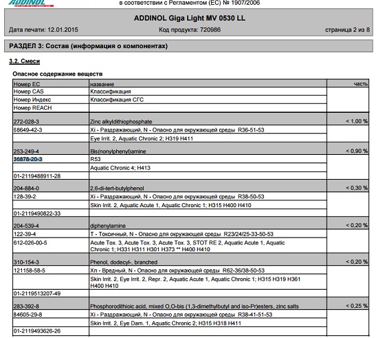

http://www.addinol.de/oilfindnew/show_msds.php?id=29026
что скажешь про Zinc alkyldithiophosphate? <1,00 %

что его меньшеmox111 писал(а):что скажешь про Zinc alkyldithiophosphate? <1,00 %
или ты хотел, чтобы в MSDS было написано < 0,66%?

< 1% это грубо 500+400 ppm
какая лаба ближе?

Phosphorodithioic acid, mixed O,O-bis (1,3-dimethylbutyl and iso-Pr)esters, zinc salts -это микс
Отправлено спустя 1 час 5 минут 24 секунды:
так если прикинуть в процентном соотношении цинка и фосфора в присадках,выйдет грубо до 2%,а учитывая допуски ACEA C3 с ограничением фосфора,то на цинк условно придется львиная доля процента,и элементы именно в миц накладной по фосфору и цинку мне кажется выглядят правдивее 926-804,да и по зольности -кальция менее 2000 мг/кг в итоге даст нужные =0,8%...
Но миц в любом случае дорого-поэтому перехожу на PLM
- адди.jpg (107.59 КБ) 7845 просмотров
