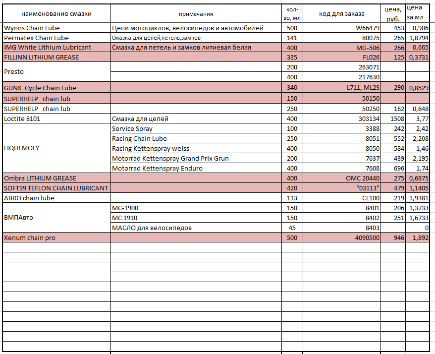

Собрал кое-какие смазки для цепей, выложил тут https://yadi.sk/i/1OBLIJEQiPsgm
Если есть новые коды - пишите, дополню их в таблицу

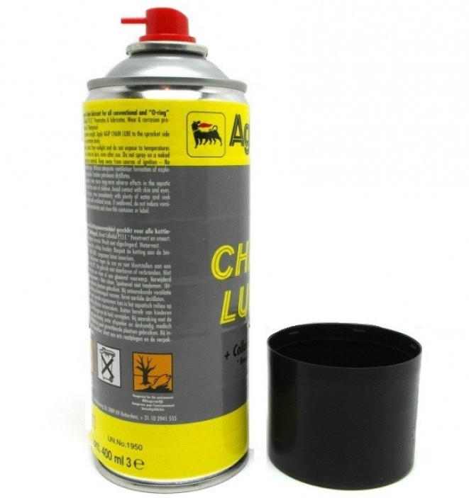

Agip/Eni Chain Lube
Agip Chain Lube это специальная смазка в виде аэрозоля для всех типов цепей мотоциклов, картингов, квадроциклов, велосипедов и другой малогабаритной техники. Смазка обладает отличными противоизносными и водоотталкивающими свойствами. Обеспечивает надежную защиту цепей от износа при самых высоких нагрузках и оборотах.
AGIP ANTIFREEZE SPEZIAL1.jpg (57.6 КБ) 9108 просмотров
400 мл = 9894682, ENICHAINLUBE04
