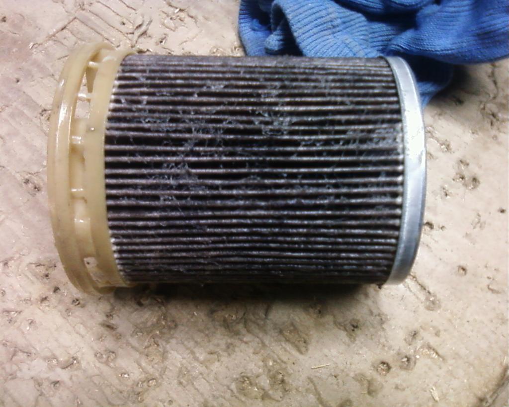

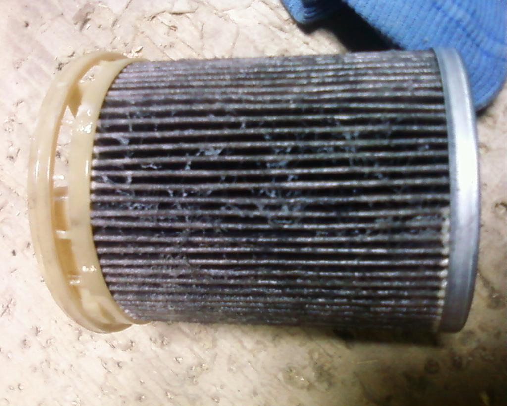

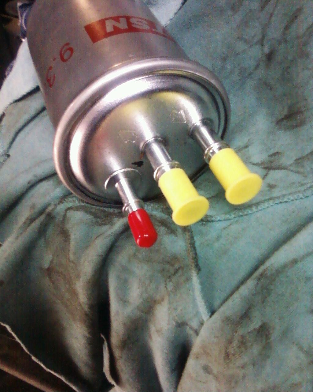

Фото с соренто-клуба. Пишет "вот так я попал на замену форсунок, сегодня машина не завелась совсем"
Сообщения: 5144
Топливные фильтры TSN

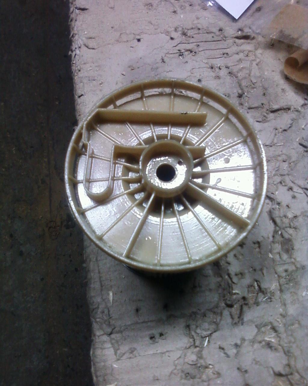

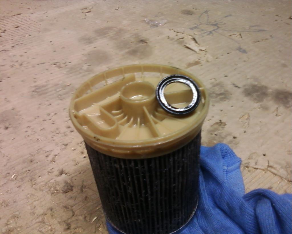

Gubkin писал(а): Опять конструкция как ONNURI, AMD, JHF, PARTS MALL, HERTH + BUSS JAKOPARTS
Прошу прощения, а что с не так с этой конструкцией, почему в чёрный список?

GReY писал(а): а что с не так с этой конструкцией, почему в чёрный список?
не проклеена по периметру бумага - значит переток
и степень фильтрации явно не 5 мкм как требует common rail
т.к. бумага не двойная

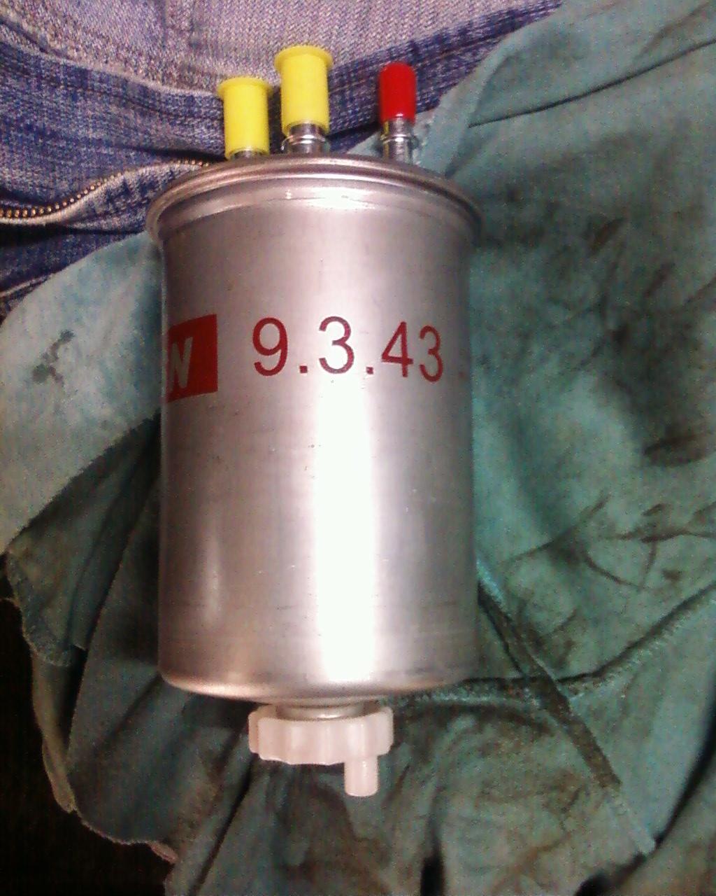

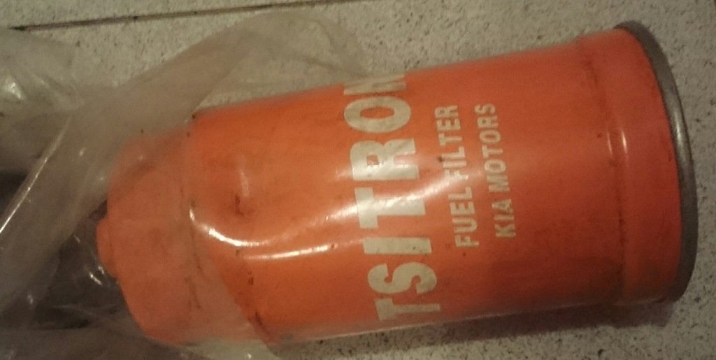

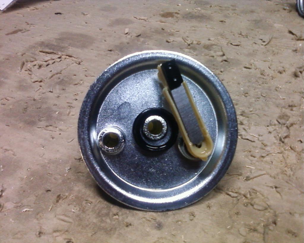

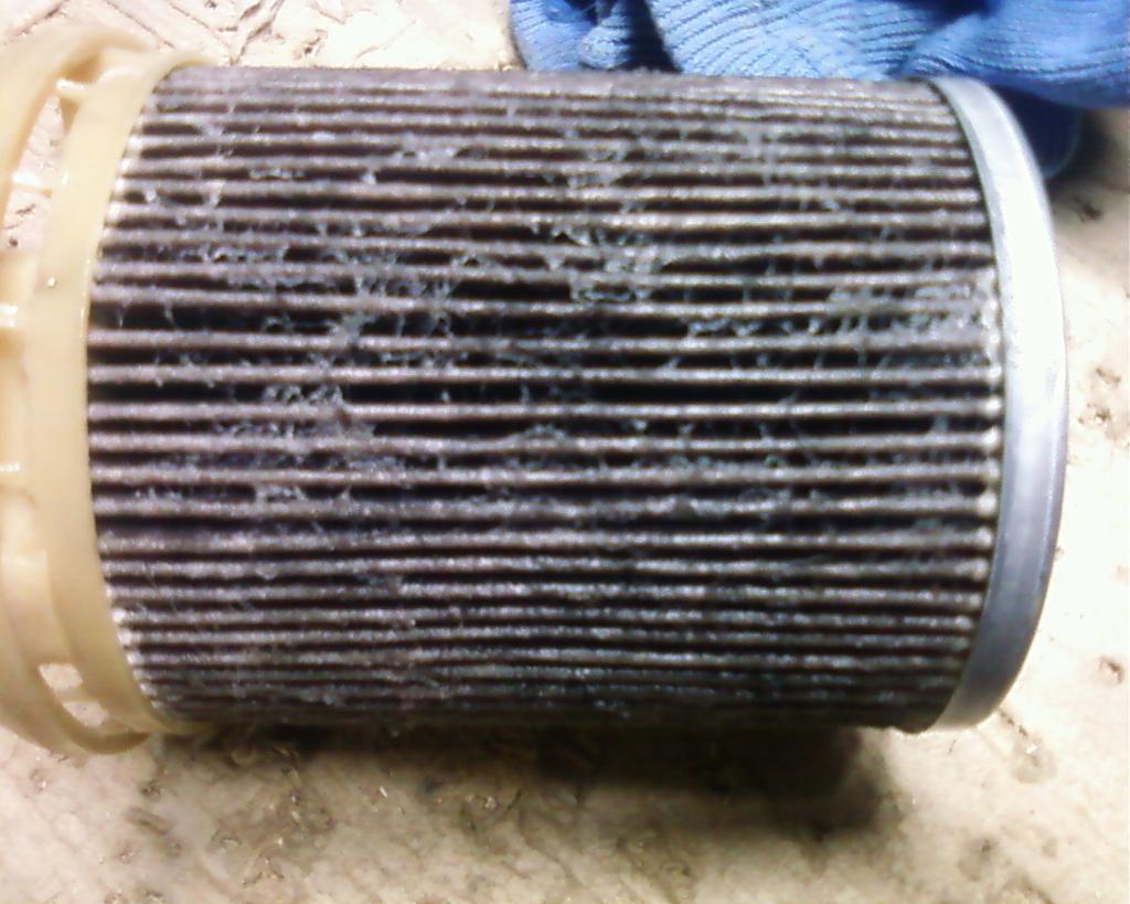

TSN 9.3.43. Фильтр для двигателей с Common Rail.Качество бумаги плохое.Фильтр использовался для предварительной очистки топлива в гараже.На двигателя с Common Rail не устанавливать !!!

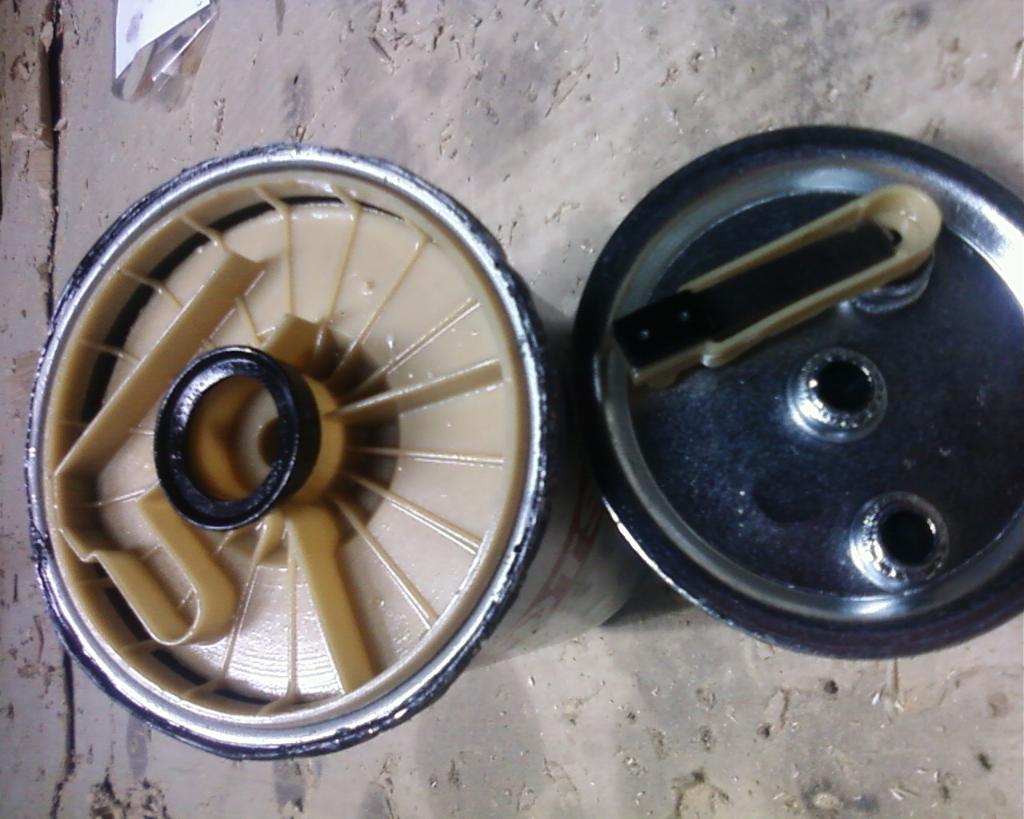

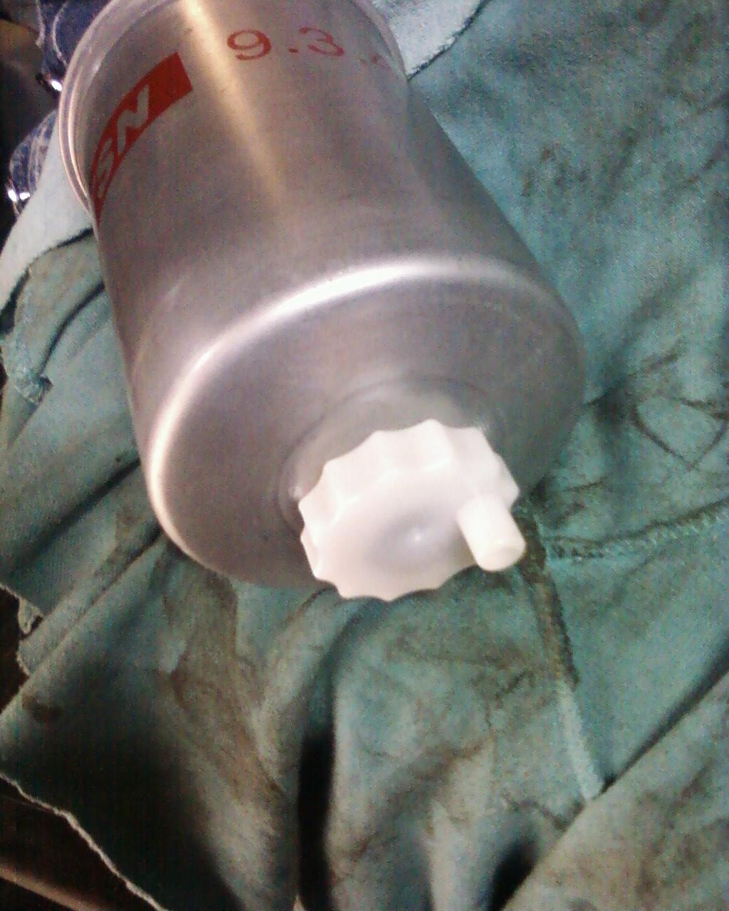

Ещё

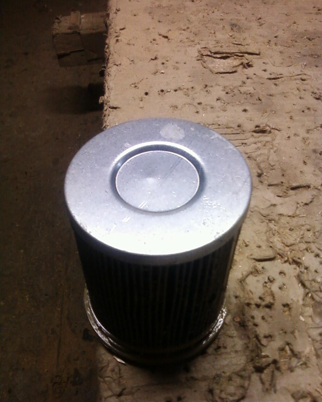

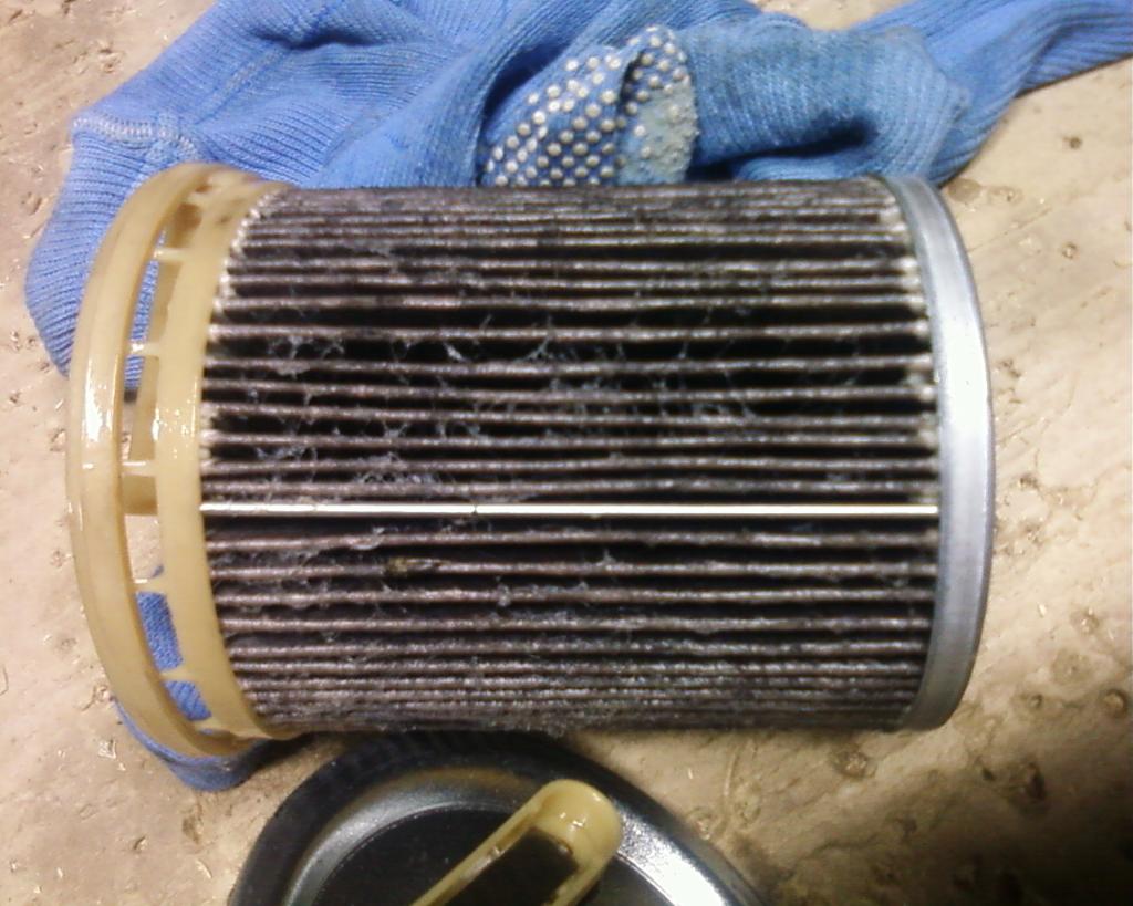

Продолжение.
Сообщения: 5144

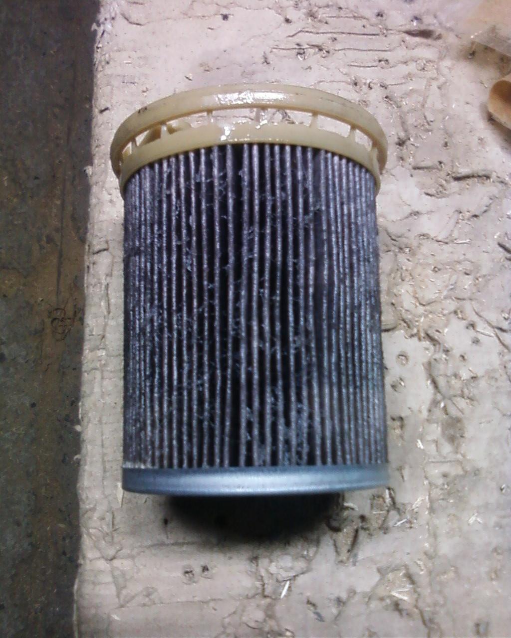

aleksrus51 писал(а):На двигателя с Common Rail не устанавливать !!!
в чём это проявляется? на фото не видно, точнее видно нормальный такой фильтр

Бумага точно не для топливной Common Rail.

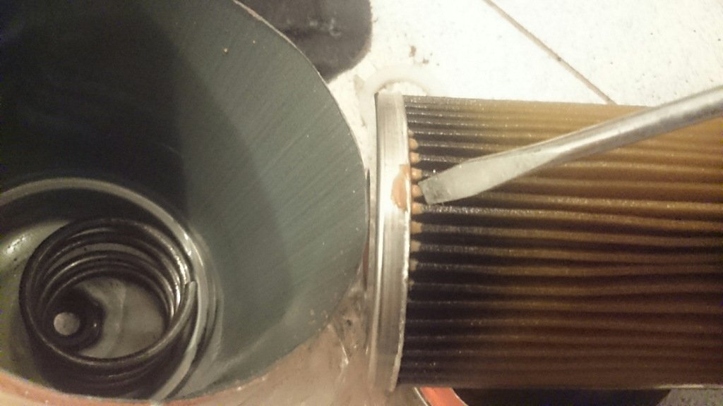

Распил TSN 9.3.42
фильтр предназначен для дизеля с топливной CR
как видно по бумаге, это явно не 2-5 мкм, а 20-40 мкм
в общем ждите проблем...
