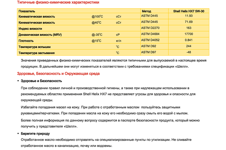

кто что думает если заливать это масло в фольксваген пассат CDAB 1.8турбо ? масло вроде бы идет как полусинтетика, но ноак и температура вспышки 244 говорит очень о многом! кто что думает?
Shell Helix HX7 5W-30 (SN, A3/B4, 229.3)
Владимир писал(а):вроде бы идет как полусинтетика
не бывает полусинтетики с НОАК 6 ))
отлично пойдет

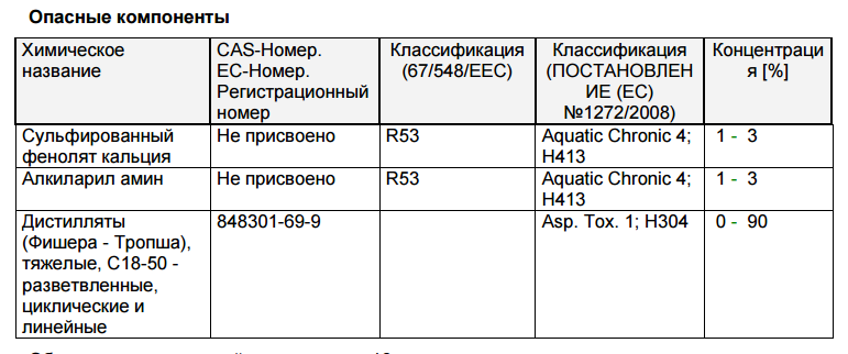

вот и я так же подумал что не бывает, не оставит мне грязи это масло я вот переживаю?!, серы то не мало в масле. с непосредственным впрыском 30ка не просядет у меня ?

сера-то тут при чём? она от сульфированного фенолята кальция
мож оно даже меньше отложений оставляет :)
Фишер-Тропш-без приличного кол-ва полимерки никуда ,так что на счет отложений есть сомнения...

Владимир,
В прямом,чем больше полимерного загустителя в масле,тем больше будет отложений...(конечно,конечно,он разный :D ) но от большого кол-ва оного только вред...
Если это CDAB -то только ultra (чем выше допуски в масле,тем строже и в количестве и в весе будет полимерка -229,5/51 и т.д.)

но тут мне кажется вобще мало загустителя в этом масле ?! 161 индекс вязскости не спроста же?

просто цена 1200 у офиц.представителя у нас этого масла, я за 1200 не знаю больше масел такого типа и с таким составом. вот честно не знаю

mox111 писал(а):Фишер-Тропш-без приличного кол-ва полимерки никуда
Каким образом связан процесс получения сырья для последующего производства базового масла 3гр с количеством полимерки?

Даже более интересные варианты - Texaco Havoline Ultra 5W-40 (SN, A3/B4, 229.5), UAZ Motor Oil Premium 5W-40 (SN, A3/B4, 229.5), GM Dexos 2 5W-30 (SM, C3, Dexos2), но это к обсуждению данного масла не относится. И надо понимать, что фракционный состав базовых масел, это не все. Качество и состав присадочного пакета, включая качество полимерного загустителя, так же играет немаловажную роль в товарном масле.

а чем они более интересные варианты ? у них что ноак выше чем у Шела? или темп вспышки или застывания?у них никогда не будет таких параметров как у шела есть уже давно в этом масле
Сообщения: 6766
Владимир писал(а):а чем они более интересные варианты ?
Уровнем исполнения, определяемым допусками. Не ноаком единым...
