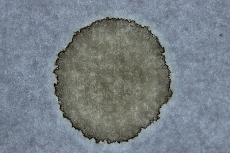

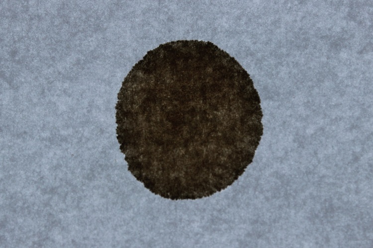

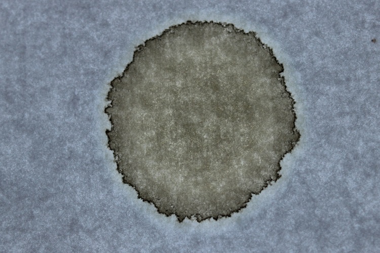

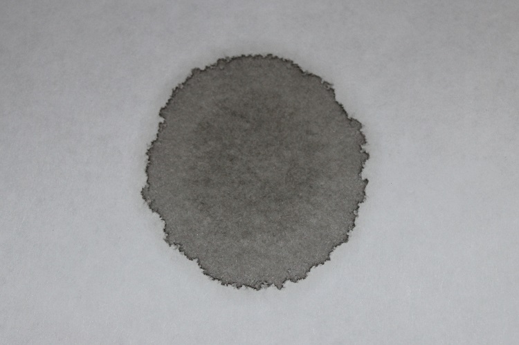

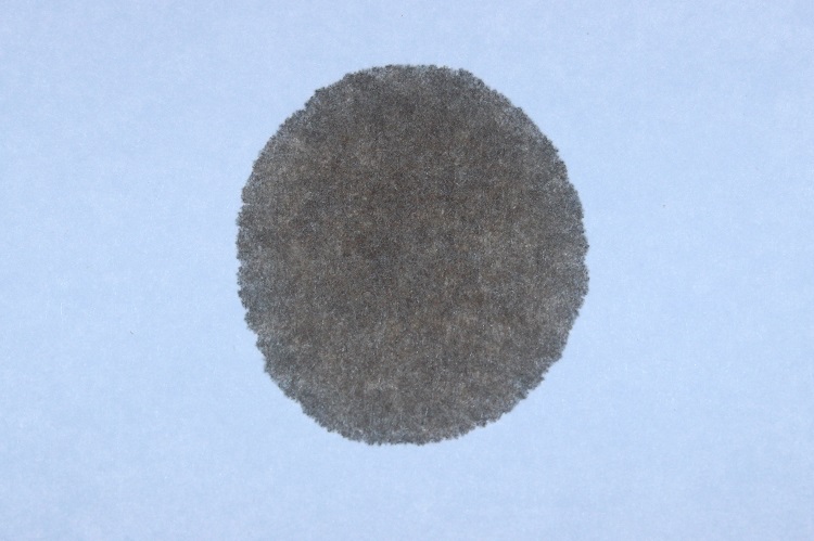

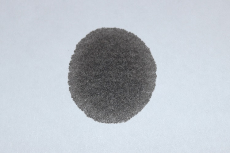

Так вышло,что придется сравнить в деле масла групп С3 и CJ-4
Машины конечно разные,НО оба свежие,и оба дизельные (легковые)
Прошли в одно время по 10000км,анализы будут в конце недели,пока капнул :)
вот ОНИ-
С3 504/507 VS CJ-4/SM

так на вид диспергирующие свойства CJ-4 лучше, больше вобрал в себя сажи и прочего
хотя в капельной не шарю :)
C3 vs CJ-4
да ),капельки CJ-4 мне тоже больше понравились,по крайней мере контур без воды внешний,что уже гуд)

Уж не знаю на сколько капельная применима к дизелям, но на вид у CJ проба лучше.

mox111 писал(а):а с выводами торопиться не надо
Дело в том, что в данном случае, вообще никаких выводов не надо. А они уже делаются.., уже звучат оды диспергирущей способности ЦЖ-4...
А я вижу, что на Ц3 еще есть запас диспергирующей способности - есть четкая зона чистого масла, в то время как ЦЖ-4 забито сажей по самое немогу.
Но это не разница в маслах. Это разница в двигателях, конструктив, наддув, софт в целом и управление отработавшими газами в частности, разница в наездниках.
