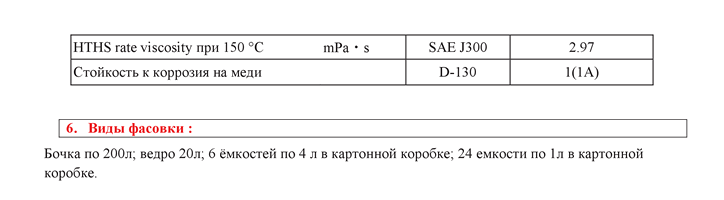

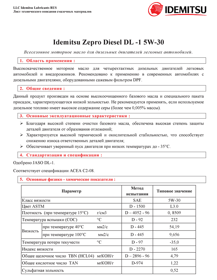

Idemitsu Zepro Diesel 5W-30 (DL-1, C2)
TruBaDur, потому что HTHS 2,9
вязкость при 40 и 100 равная 54 и 9,6 это подтверждает
очень мало современных дизелей такое вытерпят
примеры тут Маловязкие масла в легковые дизели (HTHS<3.5). Надо или нет ?
В Pajero4 3,2 такое явно жидковато
