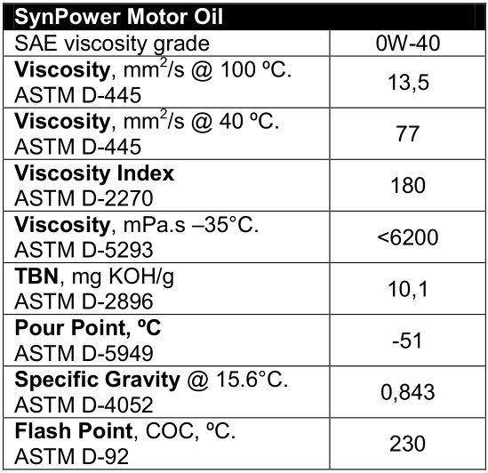

Моторное масло Valvoline SynPower 0w40 создано на основе полностью синтетических базовых масел с применением присадок, разработанных в соответствии с последними технологиями. Обладают исключительными характеристиками, превышающими требования большинства ведущих производителей автомобилей к моторным маслам.
Допуски:
Типичные показатели:

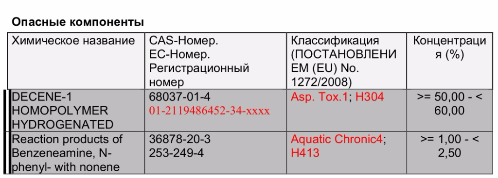

MSDS(ПАО до 60%):

Значит и в новой рецептуре 50-60% ПАО. Как и в G-Energy.
А алкил фенол что такое, кто знает?

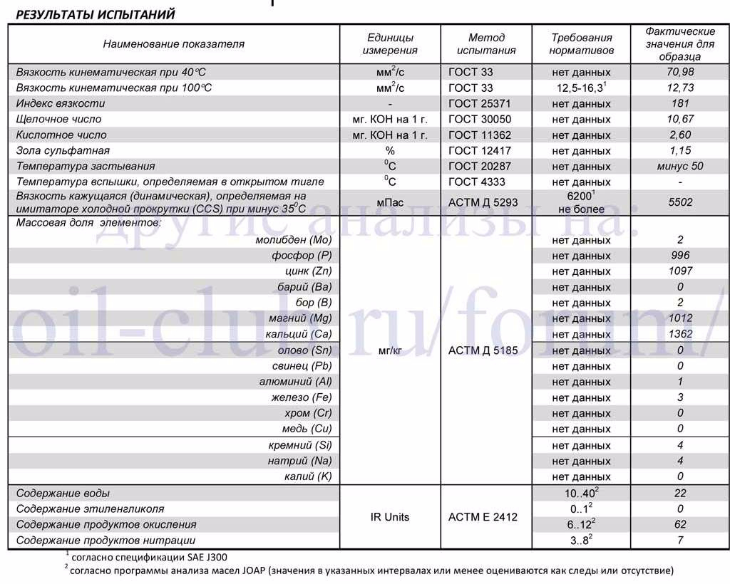

Анализ масла старой рецептуры ( API SJ, MB 229.3, VW 502) от пользователя abc

А если простым, доступным языком - что изменилось в рецептуре? - в какую сторону? - удешевили? или что? ... по мне так у 0W40 вязкость в 12.73 супротив 13.5 была поинтереснее...но это мой дилетантский подход...
