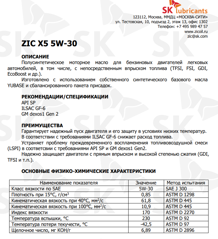

ZIC X5 5W-30 (API SP, GF-6, Dexos1 gen2)
Коды (артикулы) для заказа:
132621 =1л (новая канистра)
162621 =4л (новая канистра)
172621 =6л (новая канистра)
192621 =20л (новая канистра)

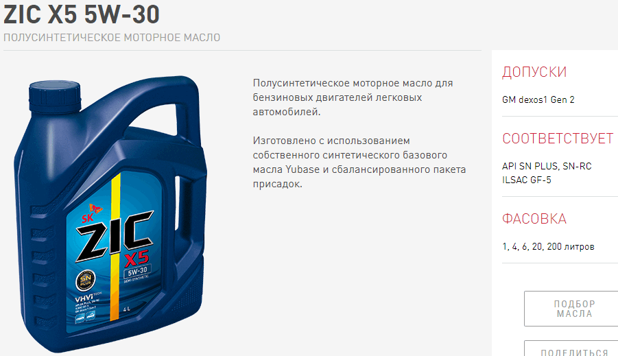

ZIC X5 5W-30 (SN Plus, GF-5, Dexos1 gen2)
масло обновило допуски gen2 и SN plus

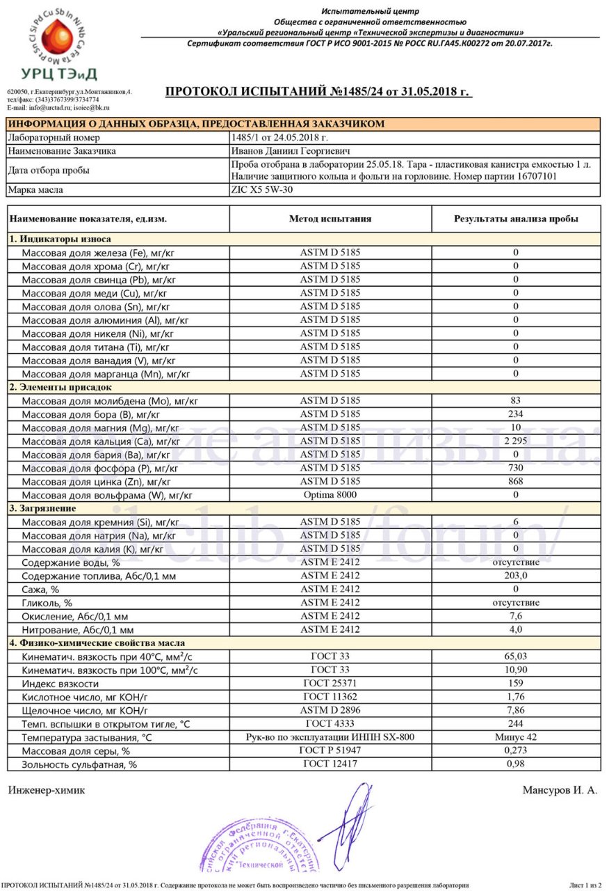

Что то кальция овер 2000 ppm :D Судя по анализу от Тотошки :D
Vadim_Mk, PDS только недавно подправили
в анализе точно gen1
