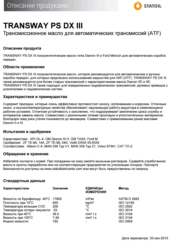

Пользовал! Вполне себе масло для не холодных зим...В -33 уже тяжко стартеру провернуть АКПП с такой жижей...Если сезонные смены есть (у кого пробеги большие) - рекомендую на лето. В зиму лучше что-нибудь по жиже!

А ведь написано -53С :facepalm
Что очень редко для D3

Кто-то чё-то путает :)
А чатсо ли у ATF заявляют класс API? Я впервые вижу...

GL-4 - Получается можно использовать для МКПП :?

coronamark2 писал(а):В -33 уже тяжко стартеру провернуть АКПП с такой жижей..
Так у него очень высокая вязкость при -40.
Например у Total Fluide XLD FE в два раза ниже.

Gubkin писал(а):А ведь написано -53С :facepalm
Статойл давно славится корявыми ошибками в доках...
STATOIL TransWay PS DX lll (Dexron III H)
380VAC писал(а):GL-4 - Получается можно использовать для МКПП
Ну так-то в гидротрансфр.АКПП есть шестерни как в обычной МКПП.
Если вязксоть подходит, то да, можно обычную АТФ лить.
У меня вон в раздатку даже производитель рекомендует АТФ... с планетарным редуктором и цепью.

Просто первый раз вижу АТФ с допуском GL-4!
