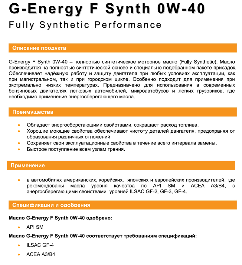

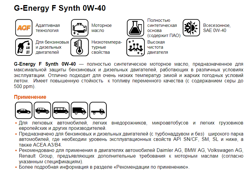

G-ENERGY F SYNTH 0W-40 (SM,A3/B4)
60% ПАО, пик 720 на спектре был около 0,9. Вроде сходится.
В англоязычном PDS несколько иные хар-ки http://gazprommadeniyaglar.com/download ... nglish.pdf

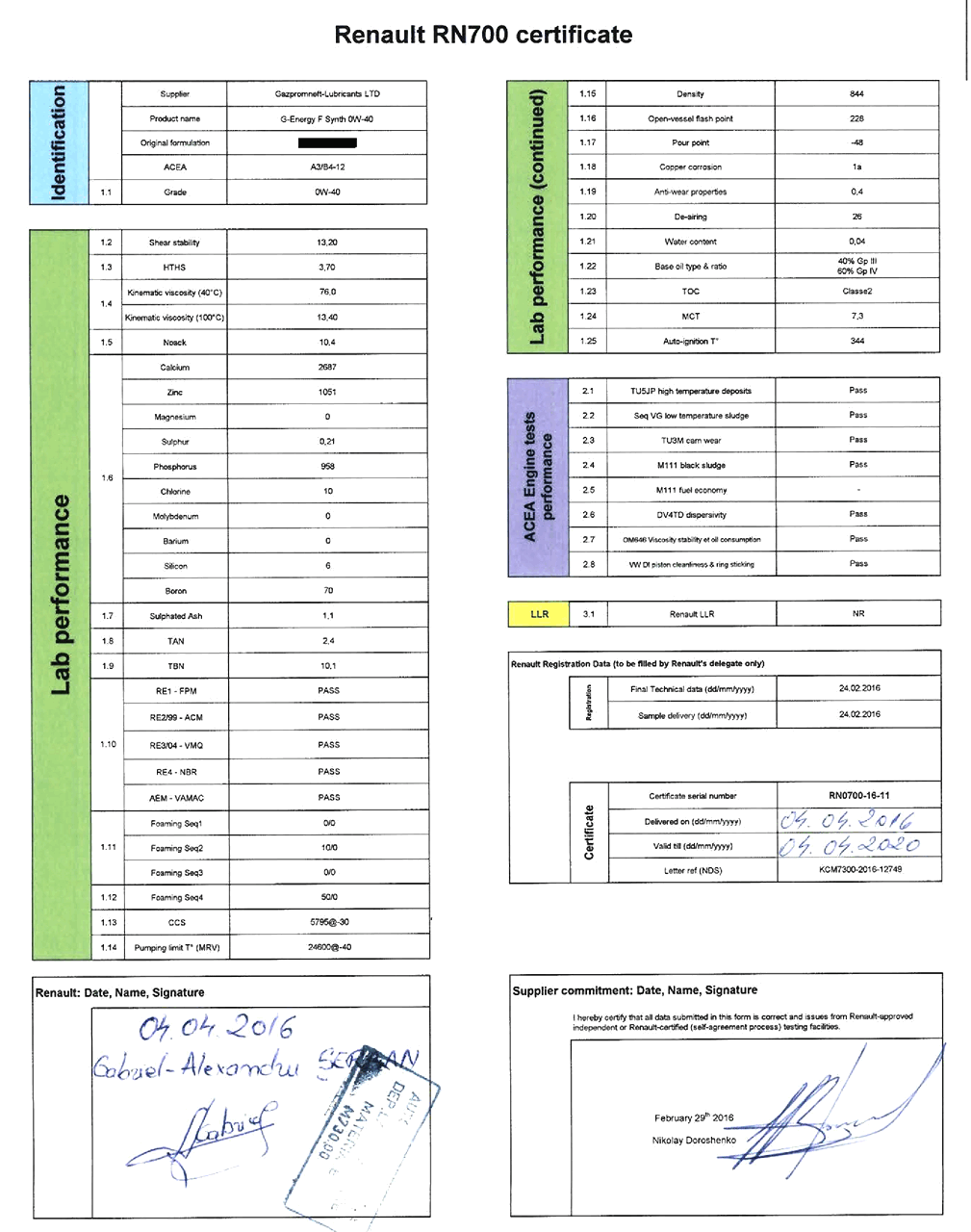

ccs не нравится, ноак тоже, ПП как у некоторых пятерок. Твердый троечник.

НОАК 10,4 не нравится ?
Самые жесткие требования 10% между прочим
504/507 и CJ-4 даже позволяют выше испаряемость
-48С - не зачёт
А сколько надо для зачёта, -51С ?
CCS видимо описка, еесно измерена при -35С
сравни с кастролом 0w-30 он же aral hightronic 0w-30. там 8,7 ноак. и ПП ниже.Gubkin писал(а):НОАК 10,4 не нравится ?
А в чем зачетность пп -48 ??? у 5w масел многих такой пп.
какая описка нафиг, это офф документ с печатями и подписями. отстой какой тоGubkin писал(а):CCS видимо описка
Всё же описка
За анализ спасибо abc
GReY, да ребенку понятно, что описка была.
Обратите внимание на сертификат и анализ То
полное несовпадение по элементам
кто-то из них врёт
кто-то из них врёт
Старый анализ "бьётся" с анголязычным PDS, реношный документ новее и подходит под рускозычный PDS, из чего можно сделать вывод, что масло теперь стало чуть более вязким и существенно более полнозольным.

G-Energy F Synth 0W-40 (SM, A3/B4)
CCS при.. -35гр. = 6672 мПа*с. ((предел 6200.. Но.. в предельную погрешность 8.9% между лабами уложилось.. ))
