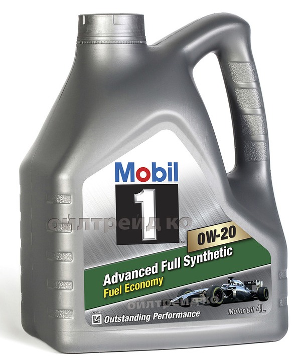

Mobil 1 0W-20 (SN, GF-5, WSS-M2C947-A, dexos1)
Сообщения: 20010
Описание https://mobiloil.com.ru/~/media/eame/ru ... 1-0w20.pdf
На американском рынке это Mobil 1 Advanced Fuel Economy 0W-20 - http://www.mobil.com/USA-English/Lubes/ ... 0W-20.aspx
Не очень понятно чем оно отличается от Mobil 1 Extended Performance http://www.mobil.com/USA-English/Lubes/ ... mance.aspx
Mobil 1 0W-20
SAE Grade 0W-20
Viscosity, @ 100ºC, cSt (ASTM D445) 8.7
Viscosity, @ 40ºC, cSt (ASTM D445) 44.8
Viscosity Index 173
Sulfated Ash, wt% (ASTM D874) 0.8
HTHS Viscosity, mPa•s @ 150ºC (ASTM D4683) 2.7
Phosphorous (ASTM D4951) 0.065
Flash Point, ºC (ASTM D92) 224
Total Base Number (ASTM D2896) 8.8
MRV @ -40ºC (ASTM D4684) 9200
Density @15.6ºC g/ml (ASTM D4052) 0.841

1 л = 152560 / 152042
4 л = 152559 / 152043
208 л = 150690
