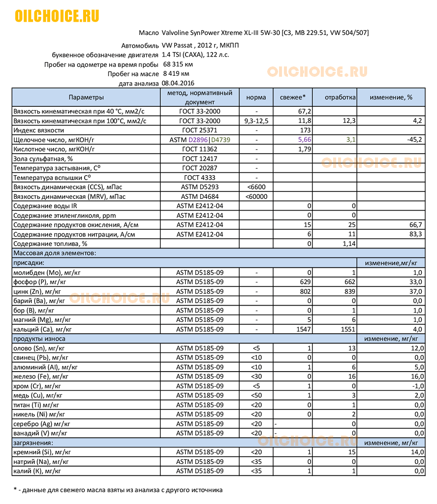

Масло: Valvoline SynPower Xtreme XL-III 5w-30, дата розлива 28/08/2014
Автомобиль: VW Passat , 2012 г, МКПП
Двигатель: 1.4 TSI (CAXA), 122 л.с.
Наличие чип-тюнинга: нет
Общий пробег на одометре: 68315 км
Пробег на масле: 8419 км
Моточасы: нет инф.
Доливки масла: нет
Присутствие отложений в двигателе ДО: нет
Автозапуск: не использовался
Предпусковые подогревы: нет
Период эксплуатации: 18.08.2015 - 10.03.2016
Срок эксплуатации: 8 месяцев
Топливо: ТНК 95-5, Лукойл 95/98-5, РН Абхазия 98, Finna(Владимир) 98-5
Режимы: 15% город , 85% трасса.
Фильтр масляный: VW оригинал
Фильтр воздушный: Purflux A1168
Объем заливаемого масла: 4 л.
Что было до этого масла: Yacco Lube DE 5w-30
В бензин 80% - САТ Ормекс, до замены масла проехал 1855км. с мягкой промывкой двигателя Ормекс.
следующий анализ Valvoline SYNPOWER XL-III C3 5W-30 с VW Passat 1.4 TSI (CAXA) после 8040 км [oilchoice]
2016.04.11 -Valvoline SynPower Xtreme XL-III C3 5W-30.png (92.7 КБ) 3877 просмотров
данные для свежего масла использованы с сайта https://goo.gl/beu1I8
Комментарий лаборатории:
Необходим более длительный период наблюдения, для выявления тенденции износа. Показатели естественного износа металла. Повышенный уровень оксидации. Провести повторный отбор пробы через 250 часов для мониторинга изменений.

Щелочное на 50% не упало. Запас ещё есть. Можно катать до 10 тыс.км.
Надо же оправдать высокую цену и ПАО в 504/507 :D

Олово, изменение вязкости и достаточно высокое щелочное, но как на это повлияло:
SerB64 писал(а): о замены масла проехал 1855км. с мягкой промывкой двигателя Ормекс.
Valvoline SynPower Xtreme XL-III 5w-30 отработка с VW Passat 1.4 TSI (CAXA) после 8419 км [oilchoice]
Ормекс не внёс изменений в пакет присадок, значит в его основе органический растворитель.
Первый вариант – «пятиминутки».
Это присадки, в основе которых лежит органический растворитель, его задача – смыть накопленные отложения. Как правило, многие «пятиминутки» состоят именно из растворителя. Ахиллесовой пятой подобных составов является растворение вместе с отложениями масляной пленки с трущихся пар. Именно поэтому их можно использовать только тогда, когда двигатель работает на холостых оборотах. Если его нагрузить в момент, когда в масло введен растворитель, на несмазанных деталях могут появиться задиры.
Второй вариант – мягкие промывки.
Это промывки, которые добавляются в масло за 100–300 км до процедуры замены. В их состав входят моюще-диспергирующие присадки на основе сульфонатов кальция.
http://www.autodela.ru/main/top/test/test_oil_clener
Т.е. как-то не вяжется... это должна быть 5-ти минутка по идее.
Может поэтому и олова столько в анализе.

Окисление +10, масло слегка загустилось, но вроде ничего криминального (кроме непонятно откуда взявшегося олова).

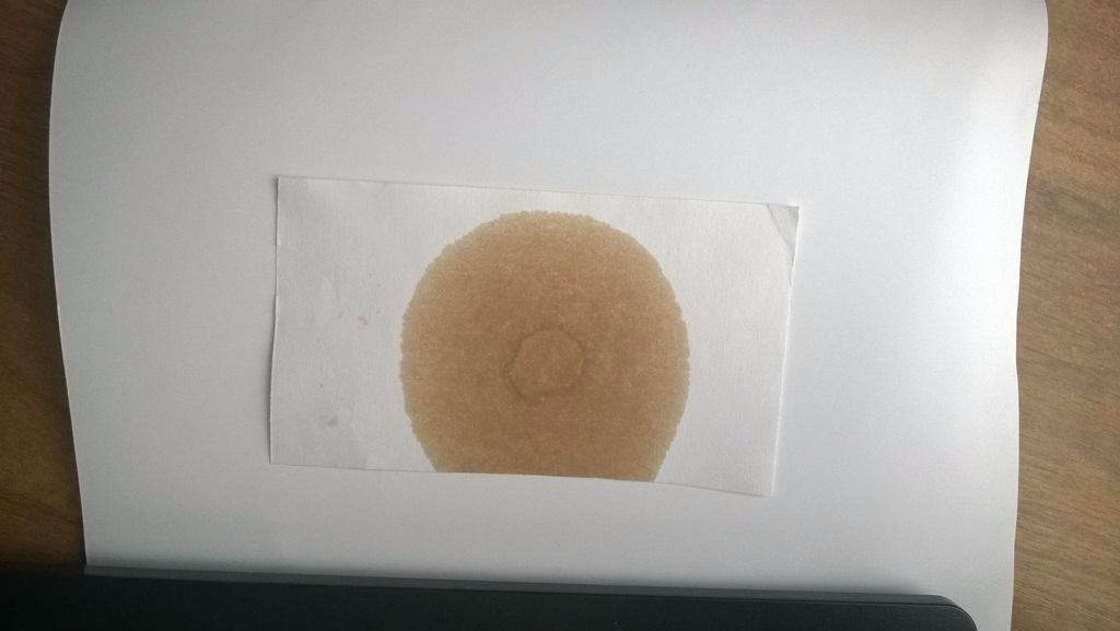

Капельная проба есть?

Странно,с таким содержанием топлива- более 1%, и масло показывает прирост вязкости :popcornn:
Свежий анализ был для партии от 11.09.2012г.
Думаете за 3-4 года вязкость не могла изменится по рецептуре ?
Сообщения: 5144
Могла конечно, но не выше 12.5

Олово, возможно из-за мягкой промывки? Нужно ждать ещё анализ масла с промывкой Ормекс, если Руслан не прояснит ситуацию. Осталось немного отработки, капельную пробу выложу попозже.
http://www.[слово запрещено].ru/forum/topic/2033 ... le-8966km/ мой предшествующий анализ, тоже с небольшим загущением, и меньшим Fe.

SerB64, на железо я бы не стал обрашать внимание больше меньше на копейку тем более с разных лаб, а вот на оловом стоит подумать, может на тяжелой машине стоит немного поменять стиль езды и побольше крутить мотор и поменьше затягивать не нагружая вкладыши? а может просто машина тяжелая для двига и троганья на низах немного наносят урон...
а вообще масло отработатло как и двиг отлично,интересно что нитрация меньше чем в анализе фиата, может мотор с маслом лучше работают + обьем картера 4л, а скорей всего теплых месяцев было больше, хоть и нагрузка на мотор удельная больше изза массы авто)
а в остальном все в принципе нормально , масло отработало хорошо...

Vitek74, на Якко олова не было

Как раз на Valvoline мотор крутил больше чем на предшествующем Yacco, сейчас залито Yacco+МКС Ормекс, на анализ приблизительно через год.

GReY писал(а): на Якко олова не было
так все когда то начинается )))
з.ы. наводородилось, вот теперь отваливается ;)

SerB64 писал(а): мотор крутил больше чем на предшествующем
чем выше обороты, тем ниже шансы граничного трения в подшипниках скольжения
либо дело от возросшей под действием катализатора тяге на низах либо олово просто от промывки Ормекс

Vitek74 писал(а): .ы. наводородилось, вот теперь отваливается
Вот и борюсь с этим эффектом с помощью МКС Ормекс.
Капельная проба Valvoline.
