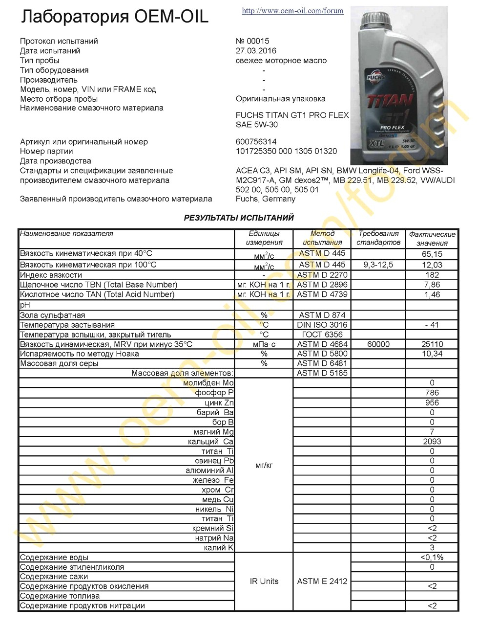

Fuchs Titan GT1 ProFlex 5W-30 свежее (229.51, C3, SN) [OEM-OIL]
Сообщение Touareg »
масло имеет допуски
• BMW LONGLIFE-04
• MB-APPROVAL 229.51/229.52
• VW 502 00/505 00/505 01
• Dexos 2
• FIAT 9.55535-S3
• FORD M2C917-A
• GM-LL-A-025
• GM-LL-B-025
Как же так, в NOACK не пролезло
ограничение 10,0 %
хотя осознаю, что это вообще не критично ни разу

Погрешность измерения
Сообщение Touareg »
бора нет, молибдена нет. Думал 229.52 даст какой-то интересный состав, а по факту ничего особенного. Кряк группа 3+?
Сообщение N&N »
Touareg писал(а): бора нет, молибдена нет.
+100, ни какой изюминки, наши Лукойлы на порядок интересней, а с учетом цены и подавно.
А название то каково Titan GT1 :oldman:
:lol:
Сообщение N&N »
Touareg писал(а): сороковка
Стандартный фордовский пакет, а-ля Лукойл -синтетик.
да, у 229.52 пакет должен быть интересным, а вон оно как ...
Оригинальное MB 229.52 намного навороченее
