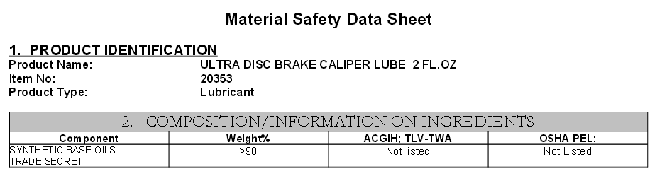

Состав смазки из MSDS http://permatex.ru/msds/20353.pdf
Секрет видите ли. Остальные не скрывают (полигликолевые, силиконовые либо ещё какие), а у этих ребят тайна.
Рекомендация: обходить данную смазку стороной
