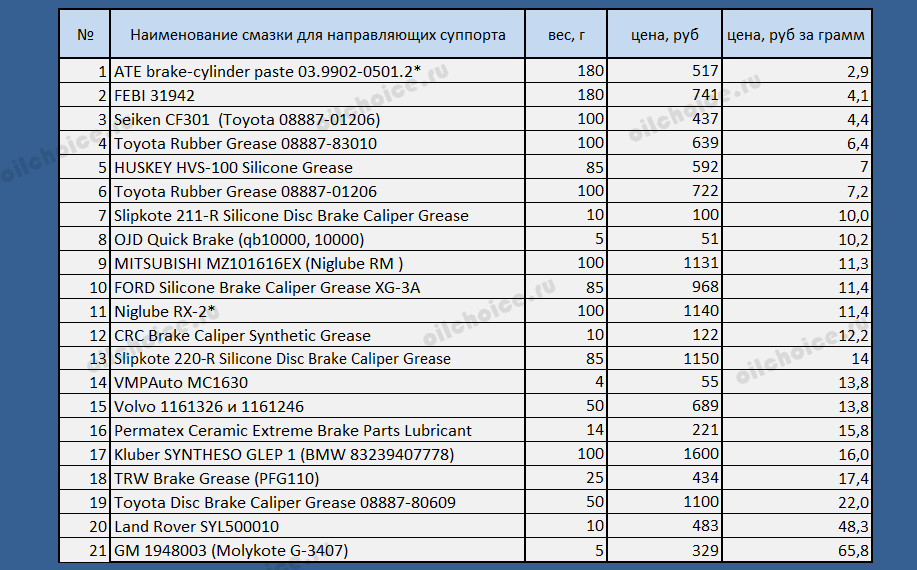

Общее количество смазок для данного узла не такое уж и маленькое
Этому на форуме посвящен целый раздел Смазки тормозных механизмов
Цены от 50 до 2000 руб и более
Вес упаковки от 4 гр до 180 гр и более
И когда приходит время ревизии тормозных деталей и замены смазки, то встаёт вопрос что же купить, чтоб и недорого и качественно и хватило на обслуживание хотя бы пару раз.
В таблице использованы цены с популярных интернет-магазинов и рейтинг составлен исключительно по показателю цена за 1 грамм.
* - это смазки которые на 100% совместимы с резиновыми деталями, используются для монтажа поршней, но нет гарантии их термостойкости.
Поэтому людям особенно трепетно относящимся к данному вопросу, лучше обойти их стороной.
1 место
ATE brake-cylinder paste 03.9902-0501.2 - для направляющих Это как раз тот случай, когда первое место условно. Дешево, но нет 100% уверенности применимости в направляющих.
2 место
FEBI 31942 - полиалкиленгликолевая смазка для направляющих
3 место
Seiken CF301 - для направляющих (Toyota 08887-01206)
4 место
Toyota Rubber Grease 08887-83010 - смазка для направляющих
5 место
HUSKEY HVS-100 Silicone Grease - смазка для направляющих
Это был ТОП по цене за грамм.
По качеству самой смазки, без привязки к цене картина несколько иная.
Лучшие смазки по качеству
Niglube RM (MITSUBISHI MZ101616EX)
SLIPKOTE 220-R/211 Silicone Disc Brake Caliper Grease

С учётом изменения цены на TRW Brake Grease (PFG110) - смазка для направляющих
переделал табличку
Отправлено спустя 2 минуты 15 секунд:
Crossin писал(а):Тогда получается что для направляшек самое то Febi?
так пропусти эту АТЕ и смотри на табличку, места 2,3,4 ...
в ATE нету MSDS чтоб состав посмотреть, если это PAG на Li-Complex то можно в направляющие

кстати есть нюанс - где-то указан вес, а где-то объём в миллилитрах. плотность смазок в районе 0,8 обычно
Gubkin писал(а):переделал табличку
и опечатался в весе Febi - она по-прежнему на втором месте после ATE. кстати у ATE сменился артикул
220-R сейчас стОит существенно дешевле, даже без учёта скидки, которую предлагает партнёр форума, а HVS-100 напротив, подорожал (точнее почти пропал из продажи)
