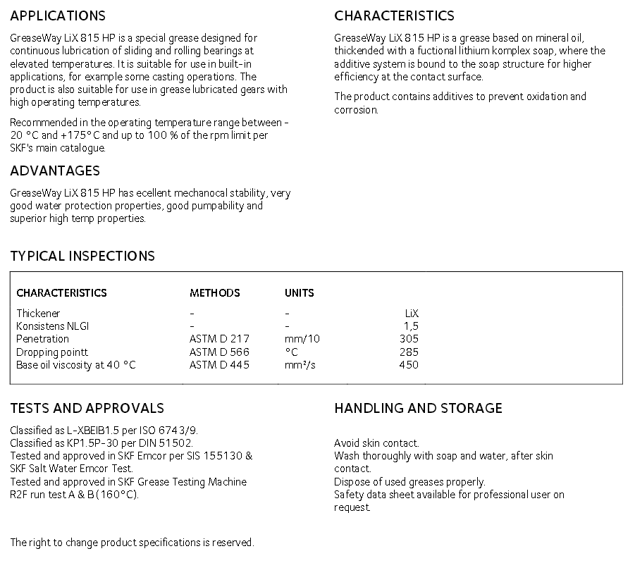

нет, по назначению
без молибдена, термостойкая, NLGI 1.5
что ещё надо для внутреннего ШРУСа ?

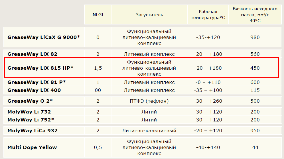

Чем вам не нравится вязкость 450, кроме морозостойкости?
Statoil GreaseWay LiX 815 HP (NLGI 1.5) - смазка триподов
тут вязкость 450 сСт при 40 и темп +180С
Что ещё надо, не понимаю ? Твоим же условиям соответствует...
Вымываемость играет роль ? если пыльник не герметичен, то сверхводостойкие там вымоет за день
