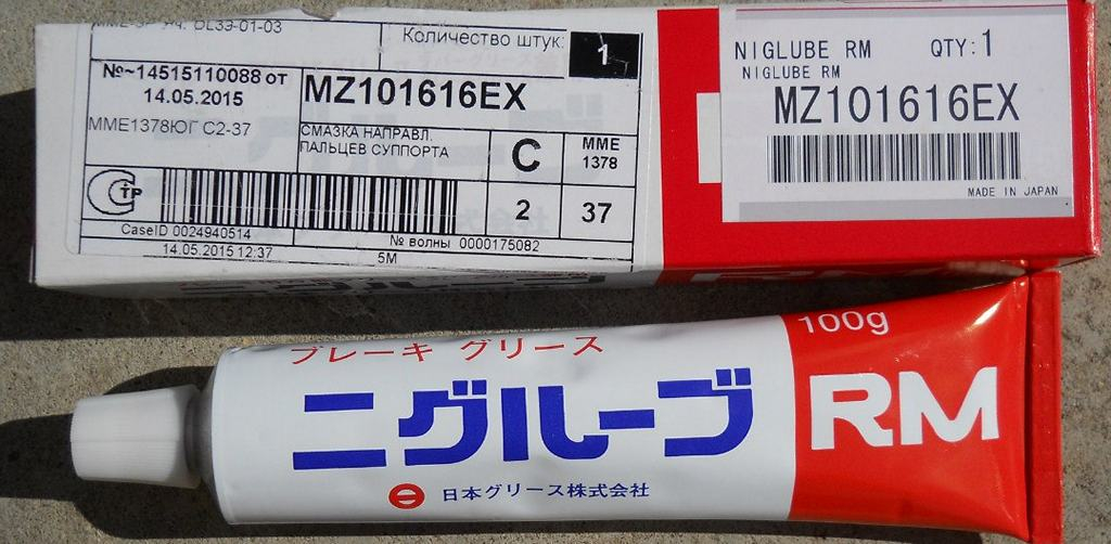

Идет как OEM под MITSUBISHI MZ101616EX
Подтверждение применения в направляющих
Причем заметьте, что Niglube RM для направляющих, а Niglube RX-2 для установки поршня. Это на вопрос, что лучше из этих двух смазок.
http://evoscan.com/manuals/ColtRalliart ... 01-35A.pdf
http://www.autodoc.ru/Web/price/art/MZ1 ... n&access=1
https://www.emex.ru/f?detailNum=MZ101616EX&packet=-1
