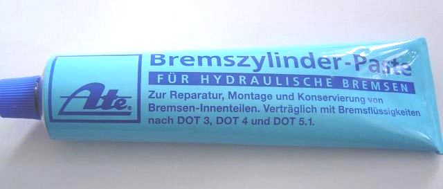

ATE Bremszylinder-Paste
Нету 100% ответа на вопрос о её применимости в направляющих
Но зато есть указание о её применении при смазке поршня, цилиндра, крышки, пыльника
Т.е. с резиной она точно совместима
Паста для тормозных цилиндров фирмы ATE гарантирует необходимое смазывание и защиту от коррозии при ремонте и монтаже гидравлических конструктивных элементов тормозов. Она наносится тонким и равномерным слоем на рабочие поверхности цилиндров, поршни и уплотнительные элементы. Паста для тормозных цилиндров фирмы ATE совместима с тормозными жидкостями DOT 3, DOT 4 и DOT 5.1.
Преимущества
- простой монтаж гидравлических частей тормозов
- совместимо с тормозной жидкостью
- Защита рабочй поверхности от коррозии
