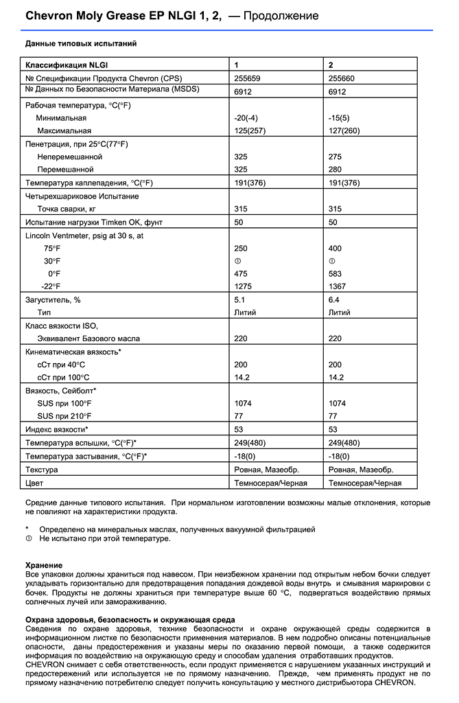

Chevron Moly Grease EP
ну кстати если сравнить нагрузку сваривания, Тимкен и вязкость базового масла то NLGI 1 ни в чём этом не уступает более вязкому NLGI 2

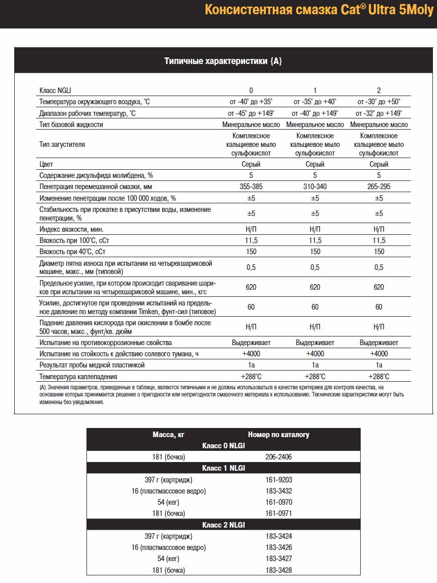

Эталоном смазки в шариковый шрус можно считать CAT Ultra 5Moly (NGLI 1).
Chevron Moly Grease EP - внешний шариковый ШРУС
Flamie, можно озвучить 1-2 причины данного мнения ?
Flamie
Сообщения: 547
Авто: Nissan Teana J32
Сообщение Flamie »
Gubkin писал(а):Flamie, можно озвучить 1-2 причины данного мнения ?
1. Сульфонат-кальциевая (отличные противозадирные свойства, деструкционная стойкость)
2. Дисульфид молибдена (обязательно для внешних шрусов)
3. Подходящая вязкость базового масла
4. Отличные характеристики по тимкену, свариванию, эксплуатационным температурам.
Ну и характеристики для сравнения:
