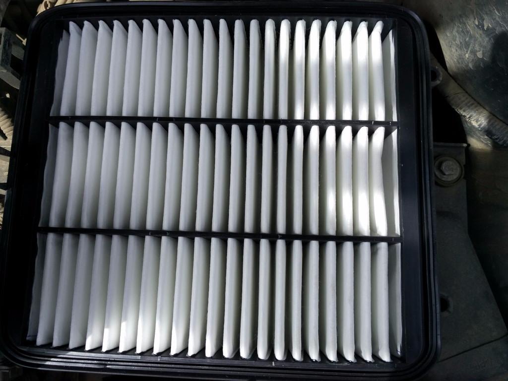

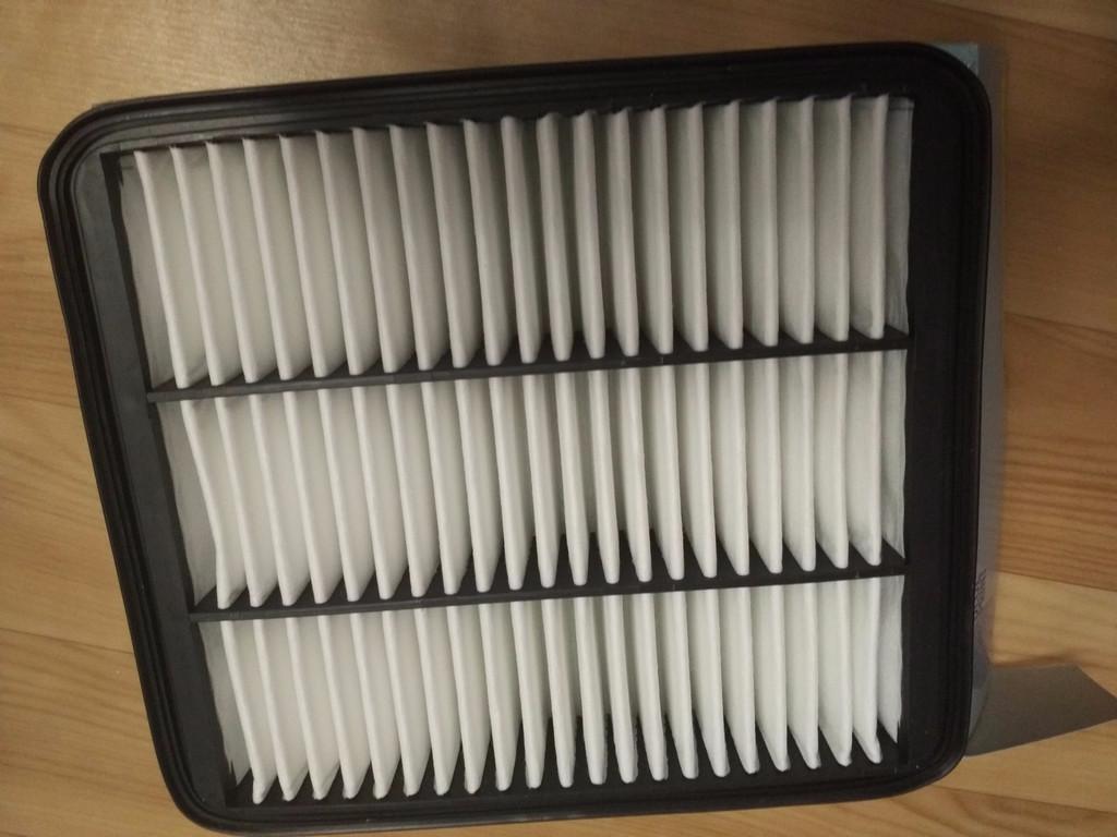

Небольшой обзор воздушного фильтра двигателя Blue Print ADK82235. Фильтр был установлен на Suzuki Grand Vitara 1.6 л. Обычный недорогой фильтр, цена на февраль 2016 г. ~300 руб. Качество нормальное, немного жестковата уплотнительная резинка, в остальном замечаний нет, поэтому оценка "хорошо".

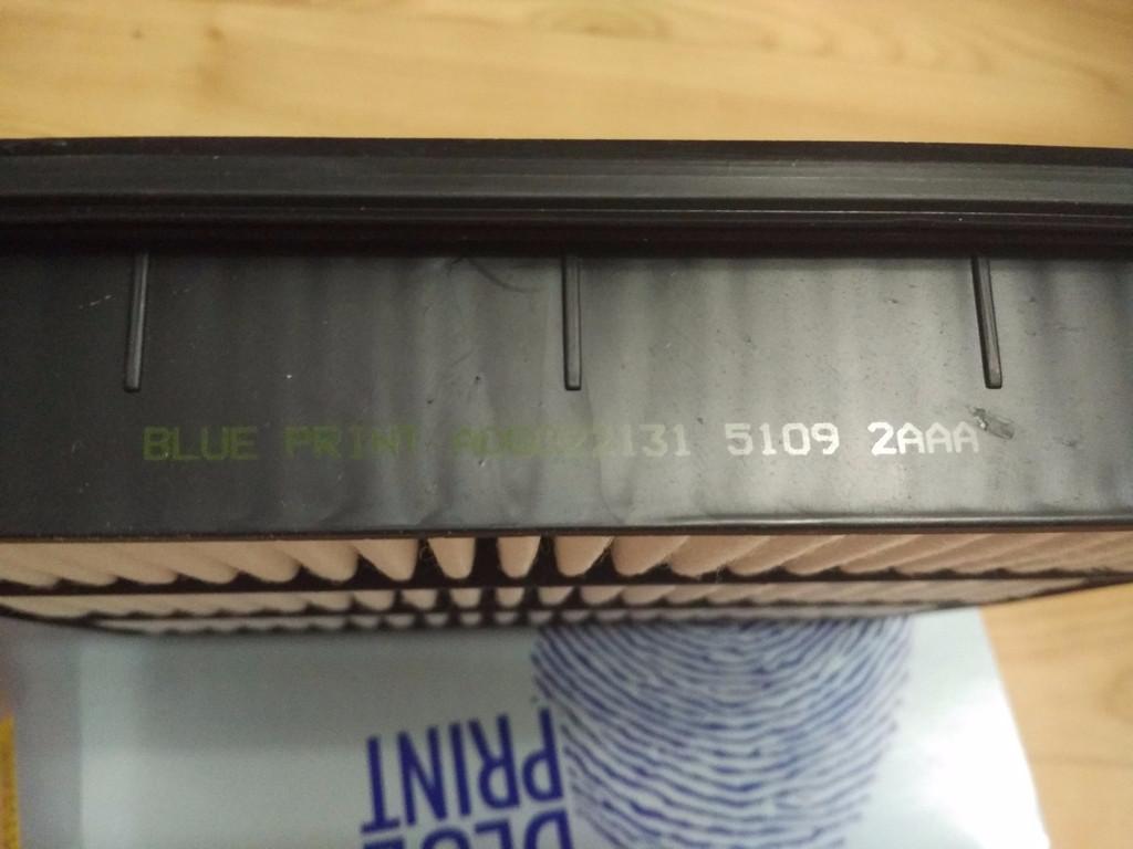

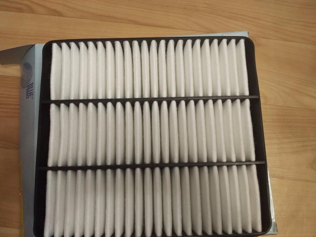

Фильтр воздушный для Chery Fora/Tiggo ADG022131. Заказан в http://зчтут.рф цена 315р.
Большая коробка из тонкого картона.
Фильтр какой-либо дополнительной упаковки. Просто лежит в коробке.
На фильтре присутствует только маркировка BP. Реальный изготовитель неизвестен
Материал фильтра не бумага, а какое-то синтетическое волокно. Нареканий к качеству изготовления нет, все аккуратно.
Количество складок 23. Размеры: 247*222*45мм.

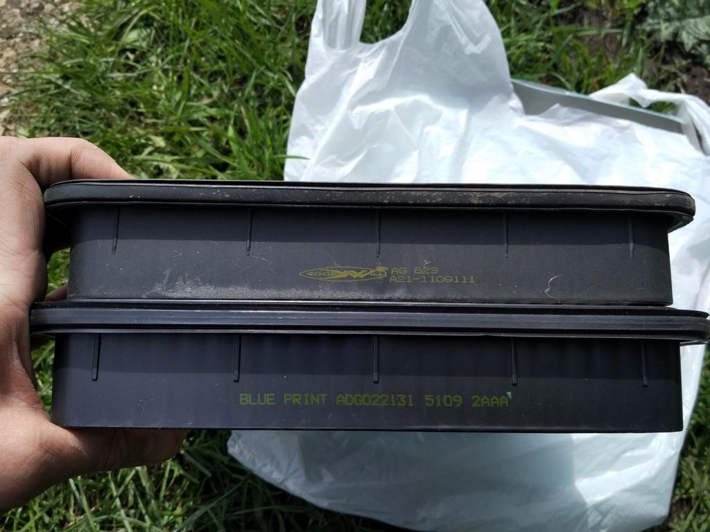

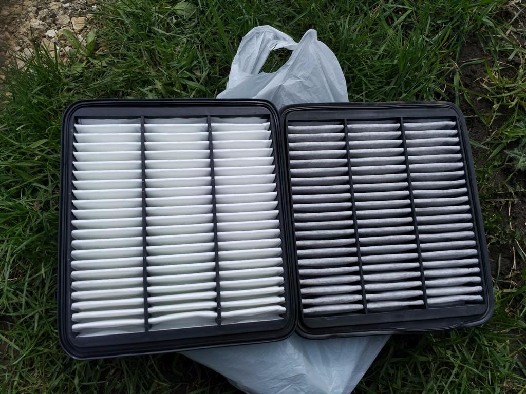

Установка на авто и сравнение с Goodwill.
Установка в посадочное место
Фильтр встал хорошо, уплотнитель закрывает весь периметр, щелей нет. В посадочном гнезде сидит чуть более свободно, чем Goodwill, люфт в доли миллиметра на обоих фильтрах.Фильтры очень похожи, только гудвил мне достался какой-то покоцанный, в этом плане к BP вопросов нет, все аккуратно.

BLUE PRINT ADG02246
автодок, 248 руб, MUR
заменитель KIA 28113-3E500
Размеры 297x236x33
Число складок 26
Резинка по периметру как будто больше чем должна быть, легко снимается, кое-где топырщится
Что-то не очень понравился
FILTRON AP182/10 выглядит явно получше Воздушные фильтры - Filtron (Пост Gubkin #44364)

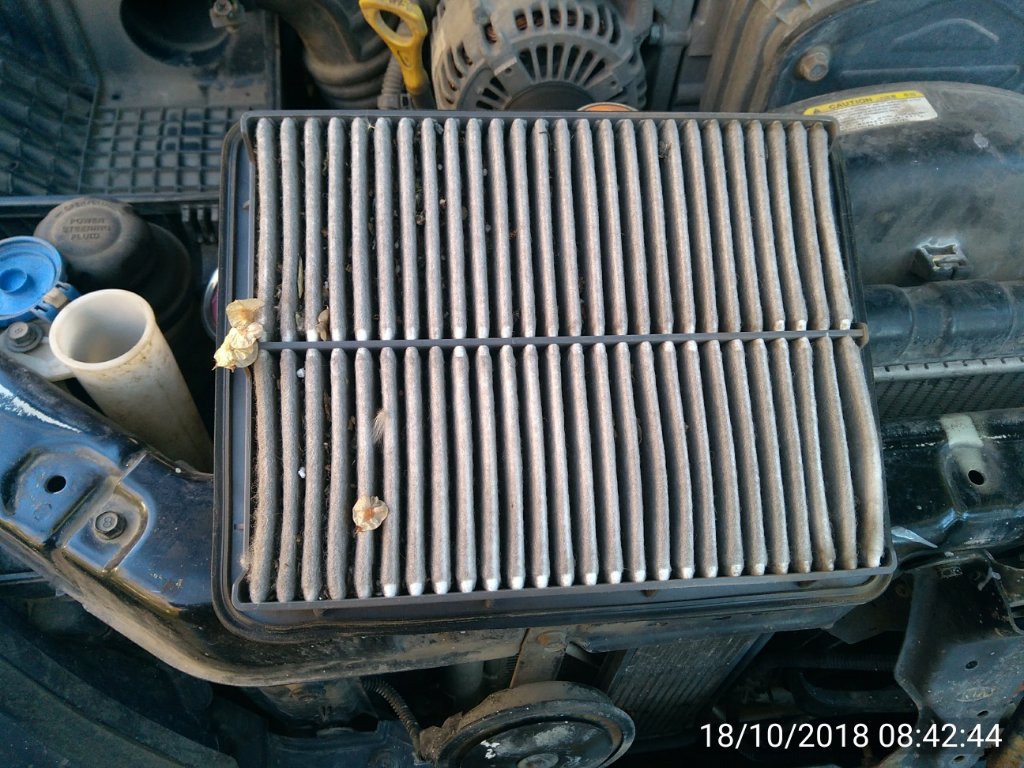

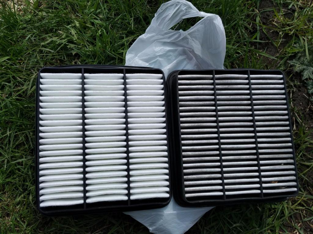

Воздушные фильтры Blue Print
BLUE PRINT ADG02246 после 7617 км
впечатление, что надо сократить интервал замены до 5 тыс.км :D
