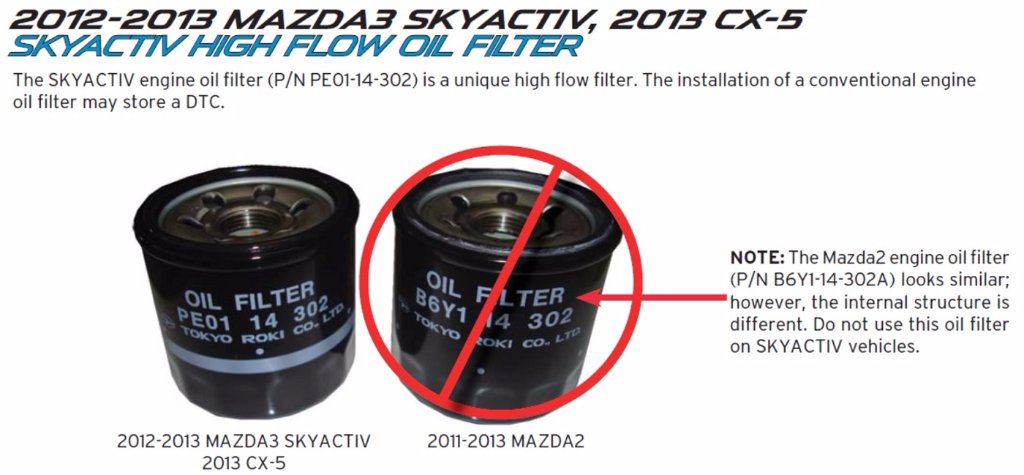

А можешь подсказать - как повлияет на мой двигатель фильтр с противодренажным клапаном?
Просто народ умудряется всякие Пурфлаксы ставить с противодренажкой и давлением перепускного более 2 Атм.
Я просто нигде напрямую не находил конкретного ответа по поводу влияния противодренажника, но маздо-официалы запрещают юзать фильтры с противодренажкой категорически:
Фильтры отличаются наличием у предыдущего поколения противодренажного клапана и давления перепускного 1 Атм.Предыдущее поколение юзал на МаТрёшке (1,6 BL)

apx3 писал(а): 15 янв 2018, 17:40маздо-официалы запрещают юзать фильтры с противодренажкой категорически:
не знаю что там может быть такого категоричного
по мне так разницы ноль
сам езжу без него (в оригинале предусмотрен)
от перепускного 2 атм по идее лучше должно быть, масло будет больше времени проходить через бумагу, а не напрямую

Gubkin, тогда как расценивать ту картинку?
Сообщения: 19956
Масляные фильтры - NIPPARTS
apx3, без понятия, может в мазда 2 просто меньше площадь фильтрации

GReY писал(а): 15 янв 2018, 18:02откуда дровишки?
ну про манн вот отсюда - https://catalog.mann-filter.com/EU/rus/ ... E/W%206018
а про родной фильтр - кто-то где-то и когда-то ссылался на офиц.источники, пруфов нет (
Но вполне допускаю такие значения, т.к. всё направлено на итиихмать-экологию - холодный движок, жидкое масло, лайт-фильтр :D
