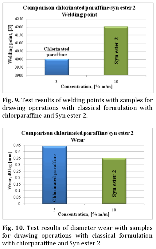

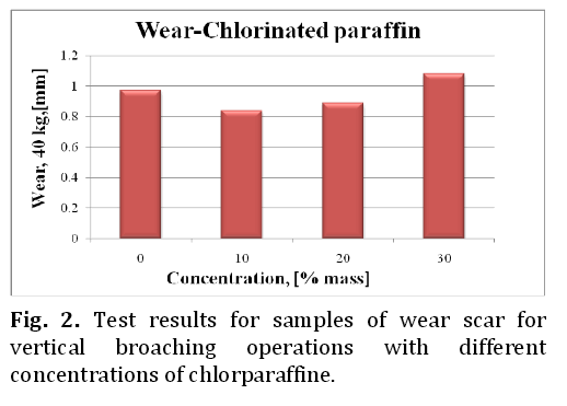

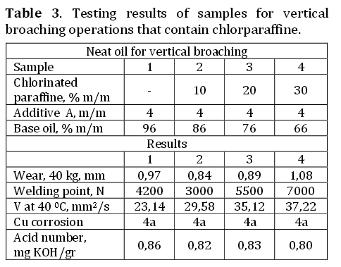

Статья называется "исследование возможности применения хлорпарафинов в жидкостях работающих с металлами"
Добавление 10% хлорпарафинов уменьшает нагрузку сваривания на 30%
Диаметр пятна износа немного улучшается.
Сравнение хлорапарафинов и эстеров
Источник http://www.tribology.fink.rs/journals/2013/2013-4/7.pdf
Так же в статье указывается на агрессивность к цветному металлу хлорпарафинов
гугл перевод выводов
