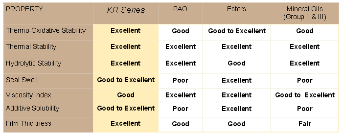

KR - alkylated naphthalenes / Алкилированные нафталин

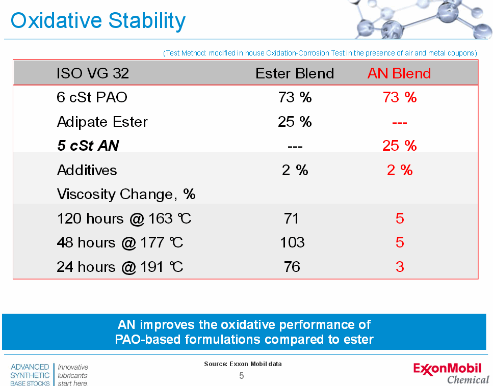

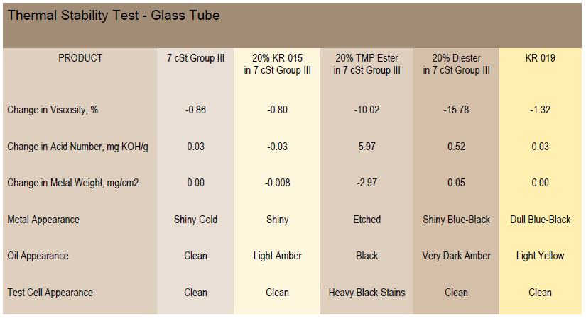

Сравнение термо-окислительной стабильности базовых масел

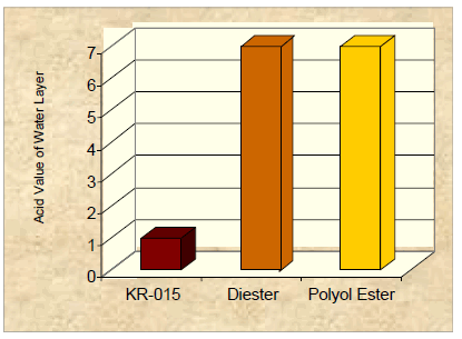

KR015 - это AN

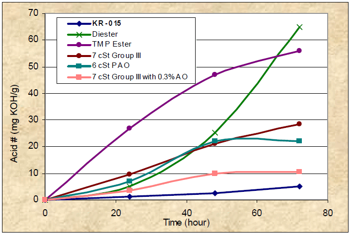

Можно понять почему последние годы шло замещение эстеров на АН
Эстеры очень сильно способствовали росту кислотного числа масла.

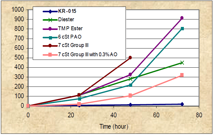

Условия теста : 500 grams @ 160°C for 72 hours with soluble Fe and Cu catalyst and air purge at 15L/hr
Данный график показывает процентное увеличение вязкости масла во времени

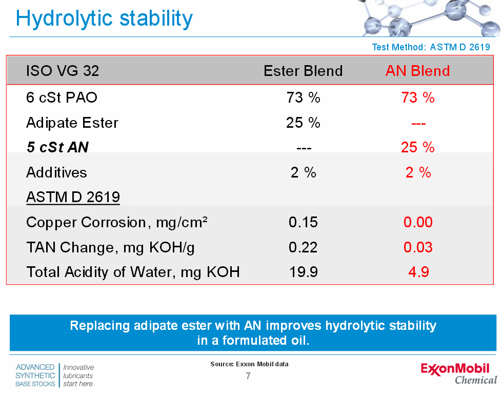

Гидролитическая стабильность Hydrolytic Stability (ASTM D 2619)

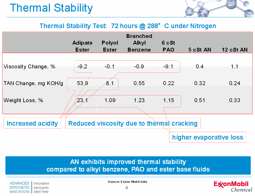

Термическая стабильность

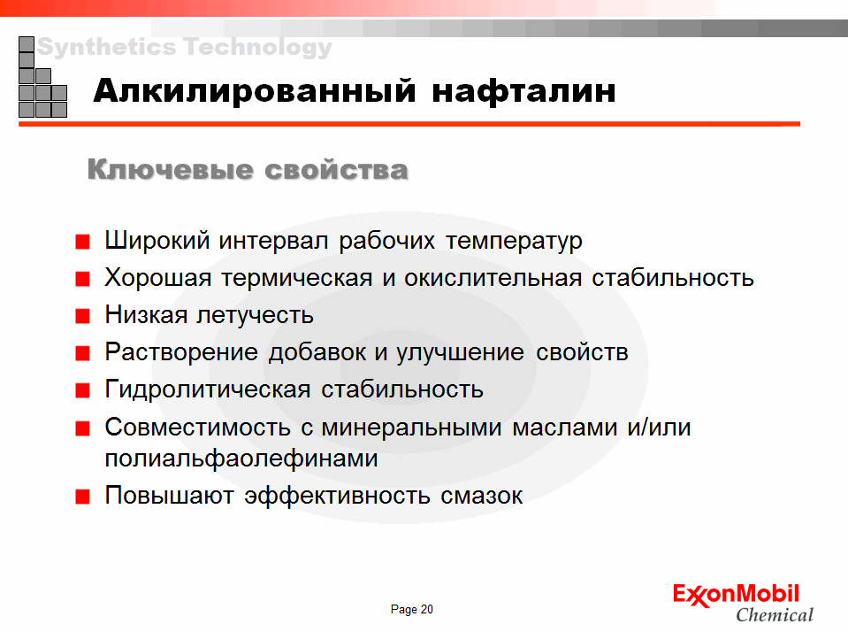

Алкилированные нафталины / Alkylated Naphthalene (AN)

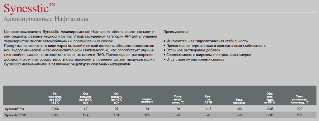

При добавлении в ПАО АН уменьшается кол-во отложений
Стойкость к окислению сочетания ПАО + АН (Synesstic 5) значительно лучше, чем у ПАО - Эстер
Презентация http://utsrus.com/documents/seminary_do ... esstic.pdf

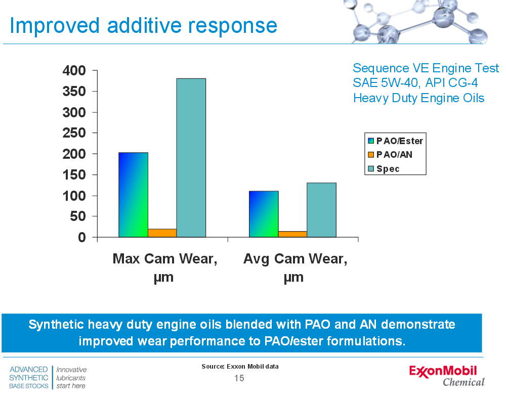

Эстеры значительно проигрывают AN по износу шеек распредвала

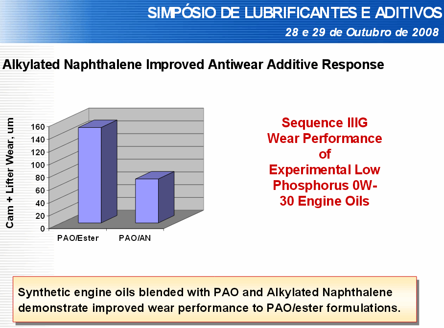

Износ распредвала и толкателя в зависимости от добавления в ПАО эстеров или АН
