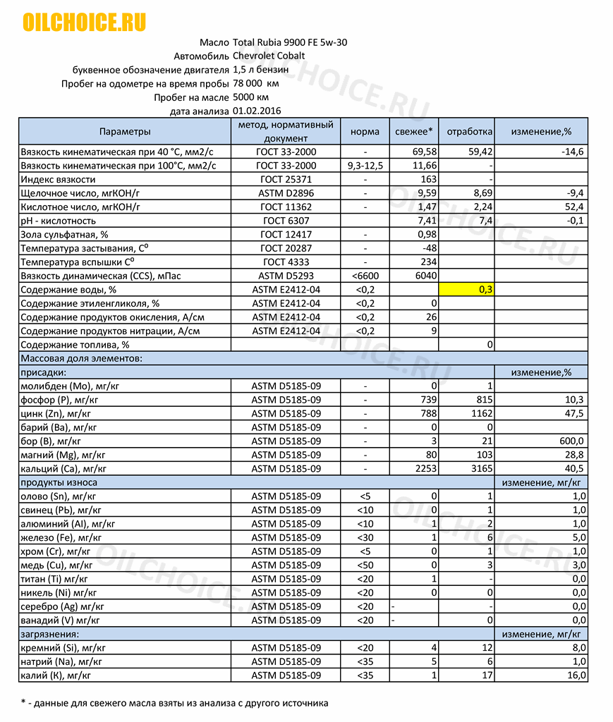

Машина-моя) cobalt 1.5
Пробег общий 78000,на масле 5000
Режим,тут стоит поподробней объяснить ситуацию: масло залил в ноябре,поездки были за город в основном до конца декабря,затем весь январь был в городе,поездки выдались по 15-20 мин в день,практически двигатель не получал хорошей рабочей температуры,и после недавней проверки обнаружил сопли на заливной горловине,после чего и решил поменять масло,вот блин -конденсат :twisted:

Зря поменял, несколько поездок по трассе решили бы вопрос и можно было бы спокойно ездить до 10-12 тыс.

Возможно,но февраль и март режимы будут те же- 15мин ,по этому решил не ждать)

Ну и что, пережил бы как-нибудь наличие эмульсии на крышке-то .

Оформил шапку
1) В сравнении с лукойлом с прошлого анализа вылезло 3 ppm меди
2) присадки добавились в масле.. ничего не добавлял ?
3) ничего в плане износа CJ-4 не дало в сравнении с луком 229.5

спасибо за шапку) по присадкам ничего не было

такой прирост присадок возможно от прошлого лука остался?
Total Rubia 9900 FE 5w-30 отработка с Chevrolet Cobalt 1.5 после 5000 км [МИЦГСМ]
mox111, не, такого не может быть
сколько не сливаемый объем приблизительно и объем масла ?
Gubkin,
грамм 300,объем 3,8
Все в фильтре осталось))

После такого аномального увеличени кальция фосфора и цинка
бессмысленно удивляться утверждать
Gubkin писал(а): Оформил шапку
Все как с Shell Rimula где резко полезли элементы вверх :)

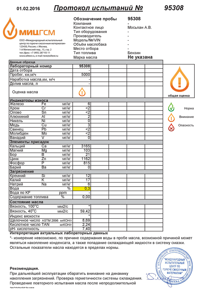

и воды в итоге не нашли что то я не верю что не могли замерить KV100 не могли, TAN не вырос - что то тут не то, быстрее всего МИЦ ГСМ где то ложанул

возможно была изменена рецептура ,так как мы смотрим анализ свежего,где тот же допуск volvo VDS-3,а у меня на канистре уже VDS-4. 8-)
ну а за мицгсм,так это мицгсм))),но бросить ИХ не могу...
