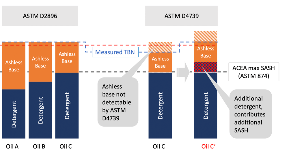

#82
Сообщение GusKruchus »
Booth,
бесполезный - т.к. в современных маслах PCMO содержатся вещества, которые видны для D2896 и не видны для D4739.
Эти вещества - ценнее, чем Ca/Mg на который смотрит D4739. В 1000 раз ценнее. Так понятно?
Любой плюс в анализе D2896 - это реальный плюс + лишняя зола.
Любой минус в анализе D2896 - это реальный минус.
Так в PCMO.
Любой плюс в анализе D4739 - это лишняя зола.
Любой минус в анализе D4739 - это ничего не значит для PCMO.
Что хорошего показывает D4739? Ничего.
Либо - лишнюю золу, либо ничего.

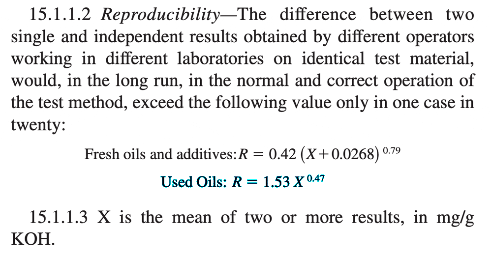

#83
Booth,
вижу, Гусь хоть и убедил тебя в никчемности и даже антинаучности ACEA спецификаций, но так и не смог убедить тебя в нелепости UOA современных хороших масел по D4739.
Ты не подумай, что Гусь считает, что разброс всегда такой дикий. В реальной практике, обычно, все лучше (правда, если надо, можно и иначе). Но я ничего не добавил. Это то, что задано в методе. Интересно, что ты вообще думаешь о таком качестве оценки, с таким уровнем воспроизводимости ?
Интересно твое мнение об этом -

#84
GusKruchus писал(а): ↑04 апр 2023, 19:17 бесполезный - т.к. в современных маслах PCMO содержатся вещества, которые видны для D2896 и не видны для D4739.
Это из самой сути титирования разницы реактивов очевидно и ясно было, мне.
GusKruchus писал(а): ↑04 апр 2023, 19:17 Эти вещества - ценнее, чем Ca/Mg на который смотрит D4739. В 1000 раз ценнее. Так понятно?
Понимаю так что некоторы слыбощелочные дисперсанты или какая то органика не видна 4739 поэтому такое отношение к нему?
Мне ваш посыл в целом понятен, только как всегда ньюанс есть... :)
Не понятно что толку от высокго TBN который дает 2896 если масло уже трудно назвать маслом, отработка с большим кол-ом моточасов и прошедшая точку дифуркации - вслед за разжижением напитывается осколками, сажей, продуктами распада - и уже по сути не годно (по моей личной шкале). Но по 2896 может TBN быть при этом высоким - что это даст этот метод в UOA - кмк ничего. По сути изза этого и произошел конфликт с Денисом и нелепый быдлянско-колхозный наезд Семныча в его адрес.
Ну в теории можно сказать что масло после 20 000 км. 400 м.ч. по 2896 еще живое, но так ли это?!
