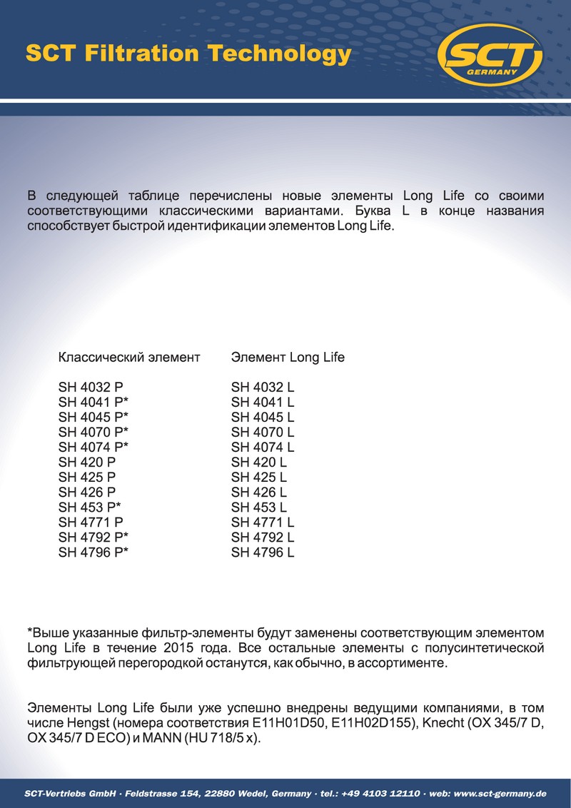

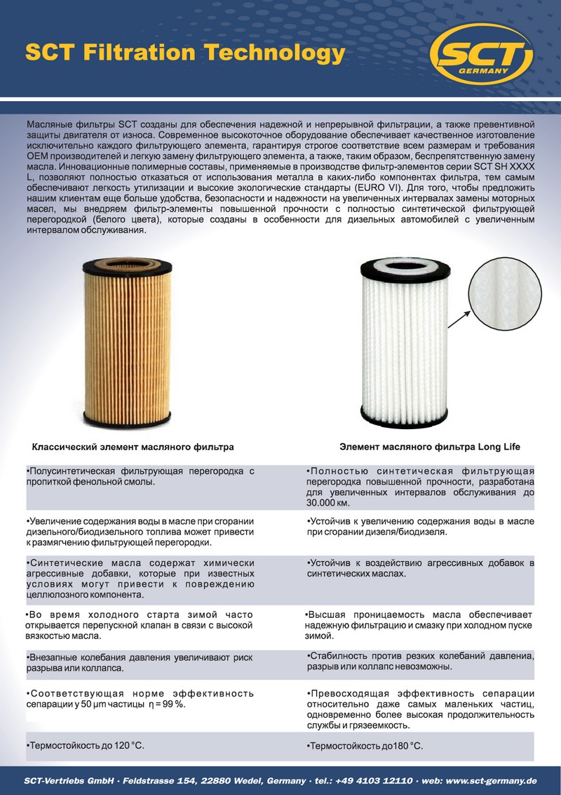

Про белый синтетической материал в масляных фильтрах (последний раз такой был в MANN как я помню)
Long Life Element RU1.jpg (239.49 КБ) 5121 просмотр
Long Life Element RU2.jpg (149.3 КБ) 5121 просмотр
источник http://sct-germany.de/ru/?action=news_preview&id=54

Gubkin, а как же Purolator Synthetic, WIX XP - это и есть синтетический манн для америки...
