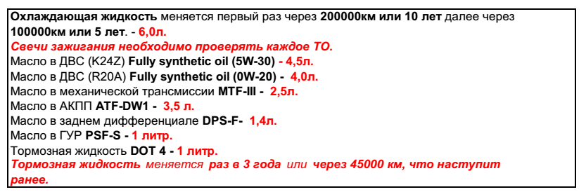

на сайте русской хонды лежит обновленный регламент на это поколение
там есть некоторые отличия по сравнению с книжкой
цитирую регламент:
crv 2007.png (61.18 КБ) 5206 просмотров

По маслу - тут хоть есть какая то логика, на мой взгляд. А не 20-ки во все моторы Хонда, как тут некоторые любят предложить.
Моторы серии R - это более нового поколения двигатели, если я правильно излагаю , они "негильзованного" исполнения.
В моторы серии К - 5w30, 5w40 вполне себе подходящие масла , с ILSAC не ниже GF2 , как я понимаю. Лучшее ничего так не придумаешь
