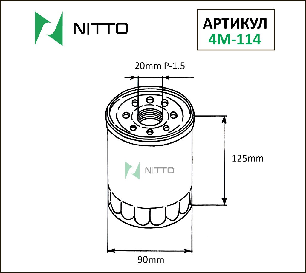

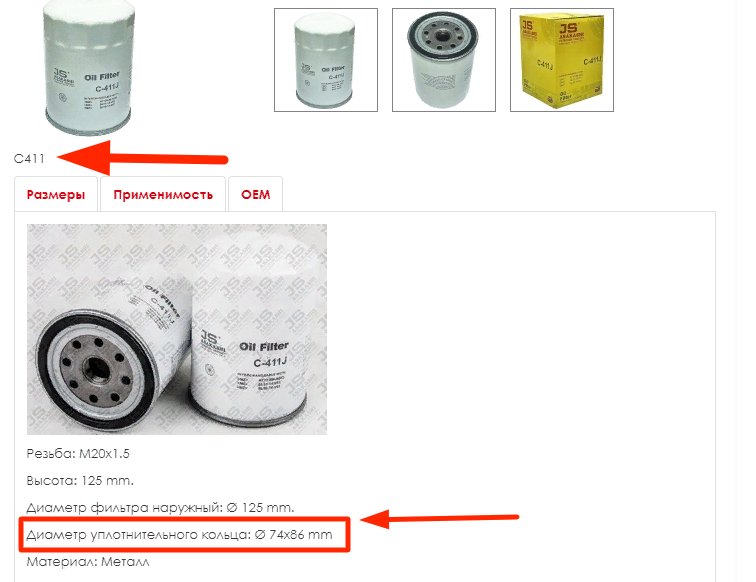

Всем добрый день.Ребята,скажите пожалуйста информацию по фильтру Nitto 4M-114.Интересует наружный диаметр прилегающей прокладки.Или если подскажите где посмотреть.

Только такие картинки.

Спасибо большое.У меня такие картинки есть.

Ну остаётся только смотреть аналог от VIK, например, его картинок больше. По фоткам резинка там практически по внешнему радиусу

Jet998 писал(а): ↑12 окт 2019, 11:50 Интересует наружный диаметр прилегающей прокладки.Или если подскажите где посмотреть.
Инженер_Гарин писал(а): ↑12 окт 2019, 15:01 Ну остаётся только смотреть аналог от VIK, например, его картинок больше. По фоткам резинка там практически по внешнему радиусу

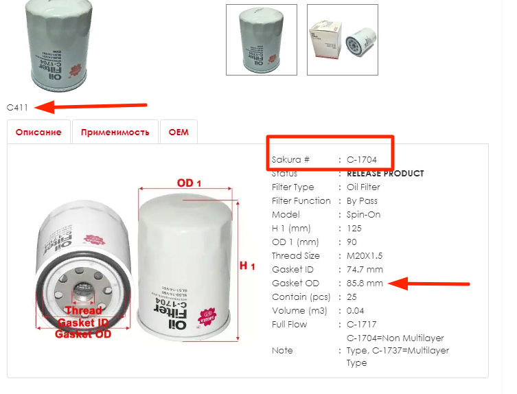

У VIC тоже не очень с размерами прилегающей пркл. Даже в кроссе указаны размеры фильтра, не прокладки. Может так поможет скан, ссылки на аналоги.http://sumo-east.ru/oil-filter-thread/js-asakashi-c411j http://sumo-east.ru/oil-filter-thread/sakura-c1704 В сканах стрелками обозначил.

Спасибо большое.

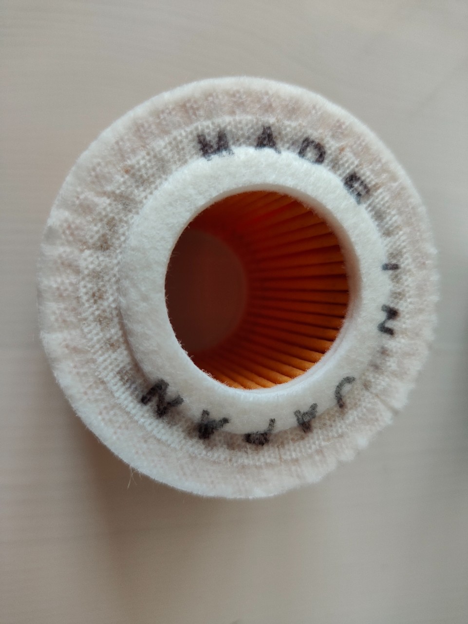

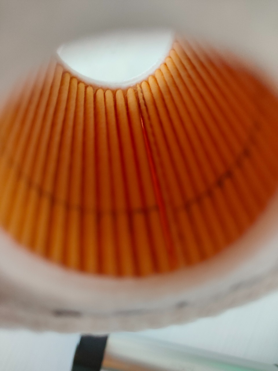

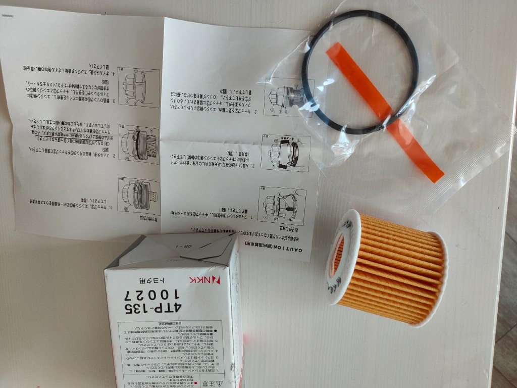

Добротно, красиво, аккуратно, недорого. 4tp135 для тойоты.
