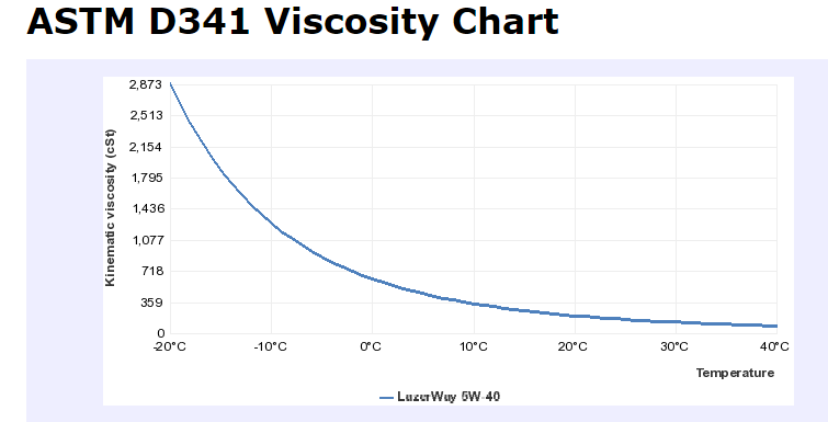

если б 3 сСт играли такую важную роль, то на холодном масле авто вообще бы превращалось в трактор ))
Вот при +10С вязксоть у 5-ки около 360 сСт и ничего... двигатель не гремит, не умирает )
