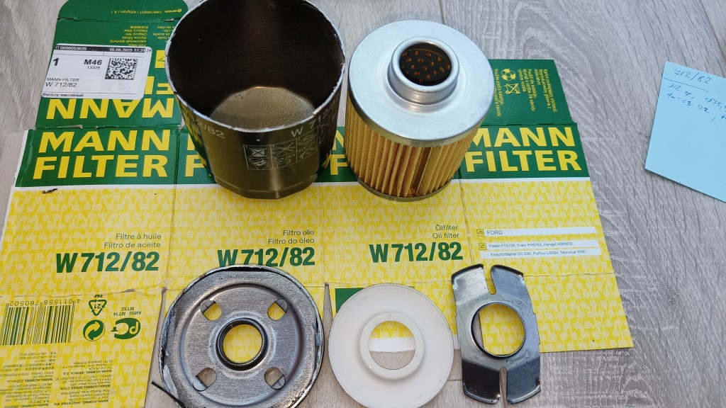

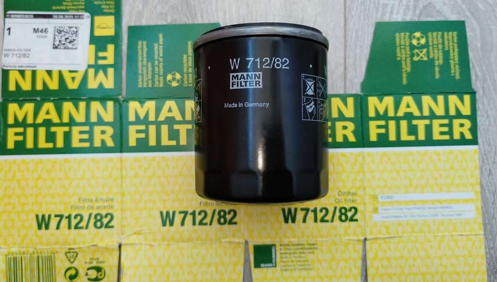

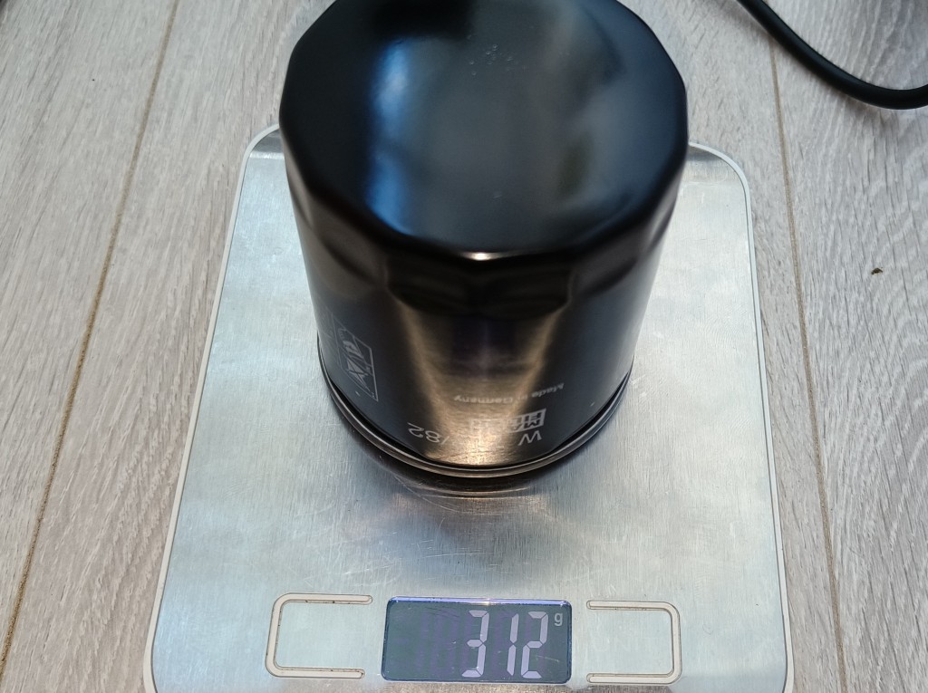

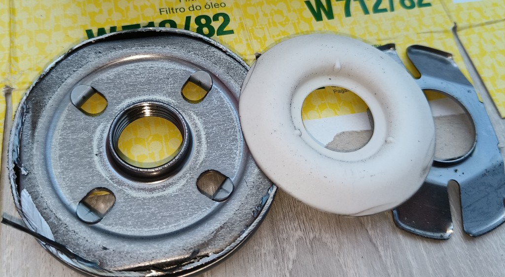

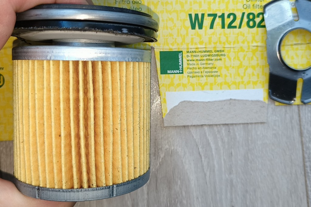

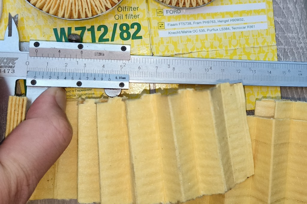

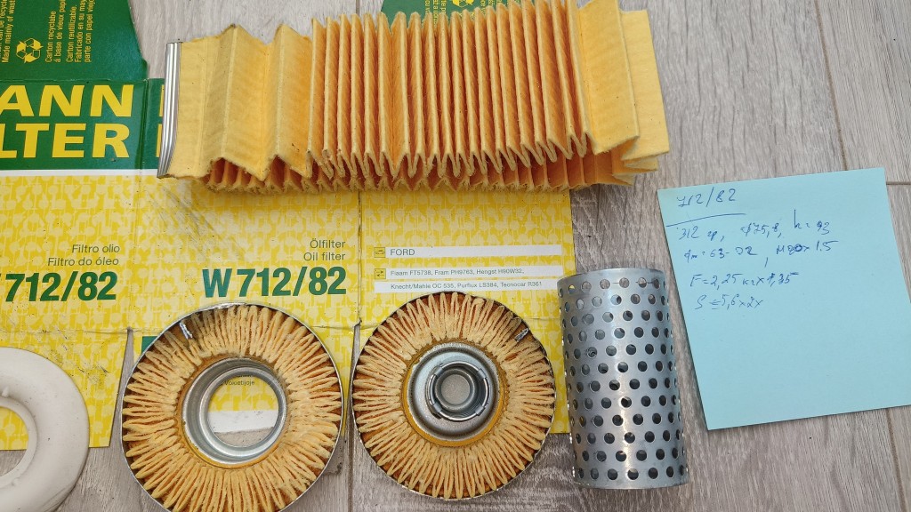

Распил масляного фильтра MANN W712/82 (Germany)
Цена 700р, куплен на ОЗОНе у "АО Aвто-Евро" https://www.ozon.ru/product/filtr-masl- ... 798755475/
Вес 312 грамм
Диаметр 75,8 мм
Высота 93 мм
Уплотнение 63-72 мм
Резьба М20х1.5
Усилие открытия перепускного клапана 2,25 кг, диаметр клапана 1,35 см, давление срабатывания 1,57 атм

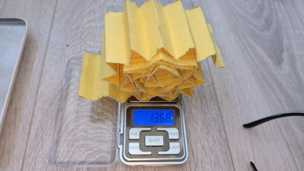

Площадь фильтрации 896 см2, толщина бумаги 0,44 мм, вес бумаги 13,7 грамм, плотность 0,348 г/см3

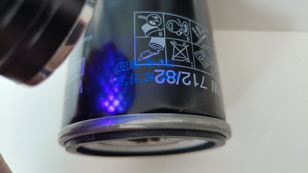

Все признаки оригинальности фильтра присутствуют.
О них рассказано в очередной раз в видео

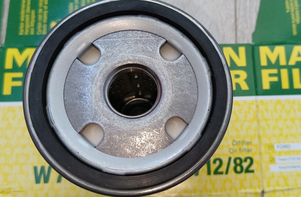

Резьба выполнена отлично

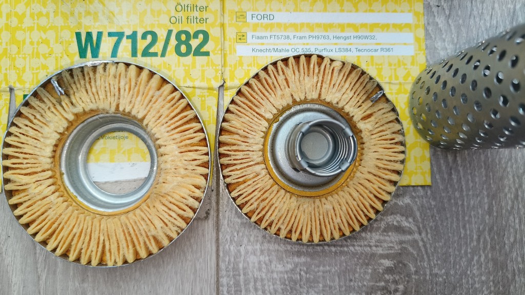

Обратный клапан из 100% силикона, поджат в закрытом состоянии с преднатягом 2 мм. На воздух гермет!
Перепускной клапан из резины, поджат пружиной через стальную шайбу.
давление срабатывания в норме
Заливка герметиком отличная

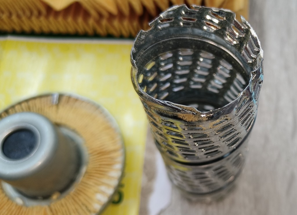

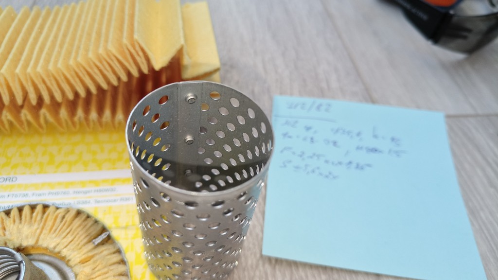

Центральная туба отличная, заклепки цельнометаллические.
Бумага визуально и тактильно очень качественная.
На видео смотрите разрывной тест :)
Странно, что из всех плюс-минус аналогов МАНН по данному размеру тут самая тонкая бумага 0,44 мм. Обычно привыкли видеть 0,50 или 0,54 мм
А тут такая же как в MANN W7053 (Germany) или MANN W7063 (Germany)
https://rutube.ru/video/private/220c4ef ... fb5a747a2/

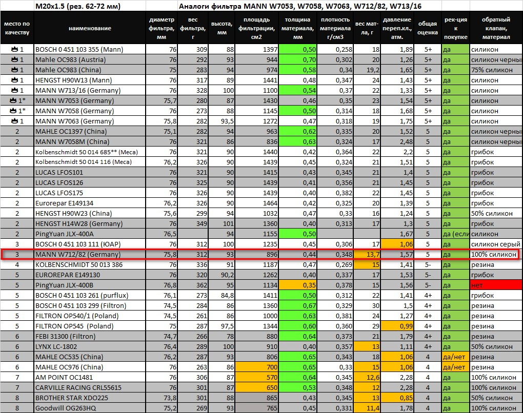

Общая оценка 5
Рекомендован к покупке, но среди своих коллег он какой-то самый скромный
Есть варианты куда лучше и это точно не ТОП.
Другие аналоги Аналоги масляных фильтров MANN W7053, W7058, W712/8, W712/82, W713/16, W716/1 (М20х1.5, h=89 мм, Ø = 76 мм)

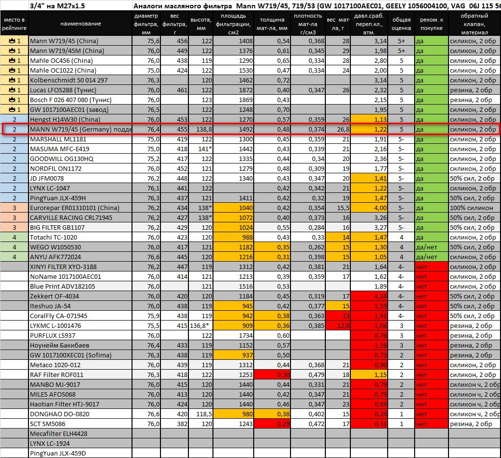

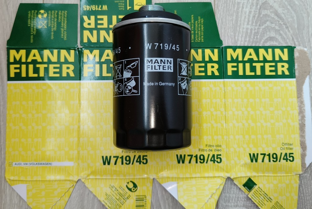

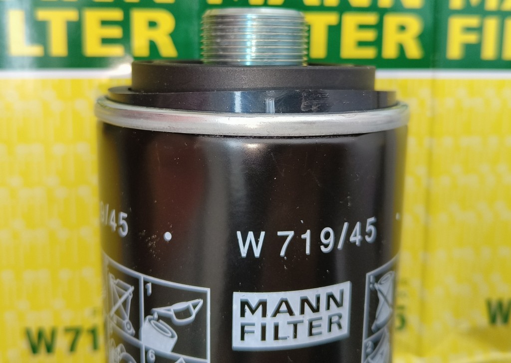

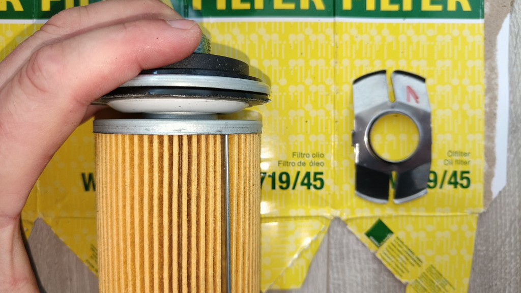

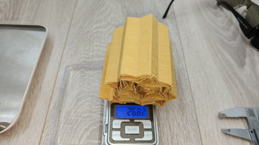

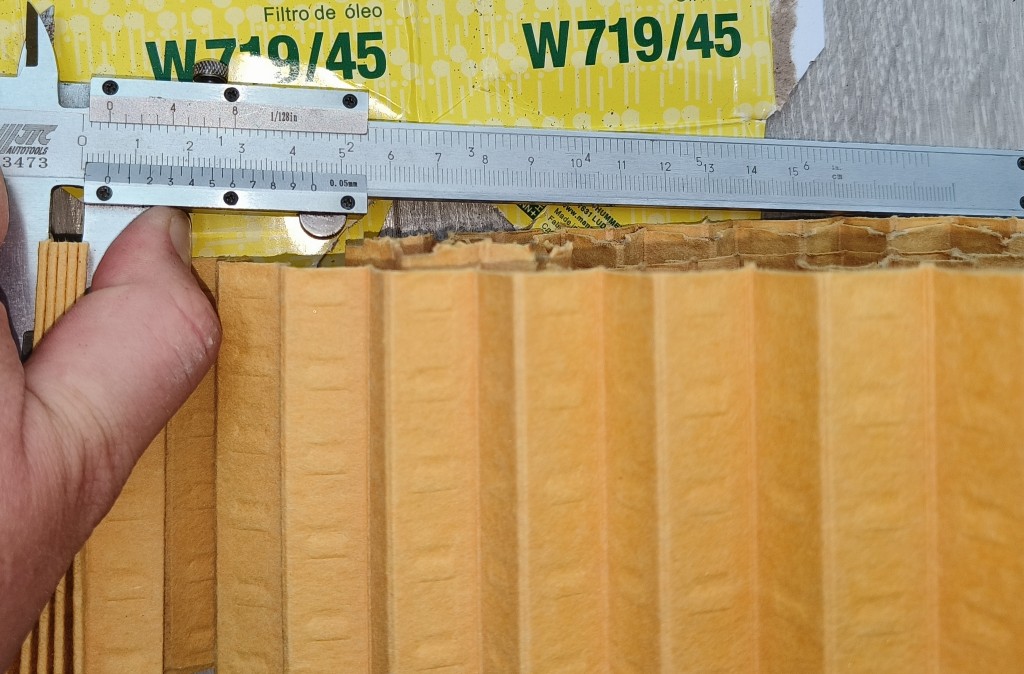

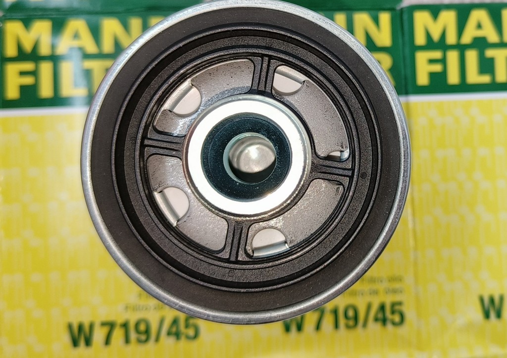

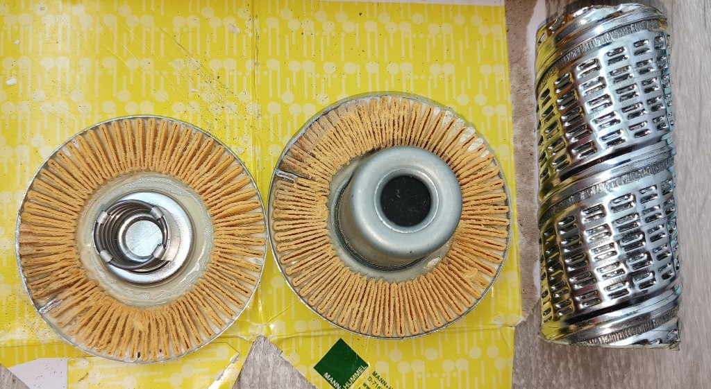

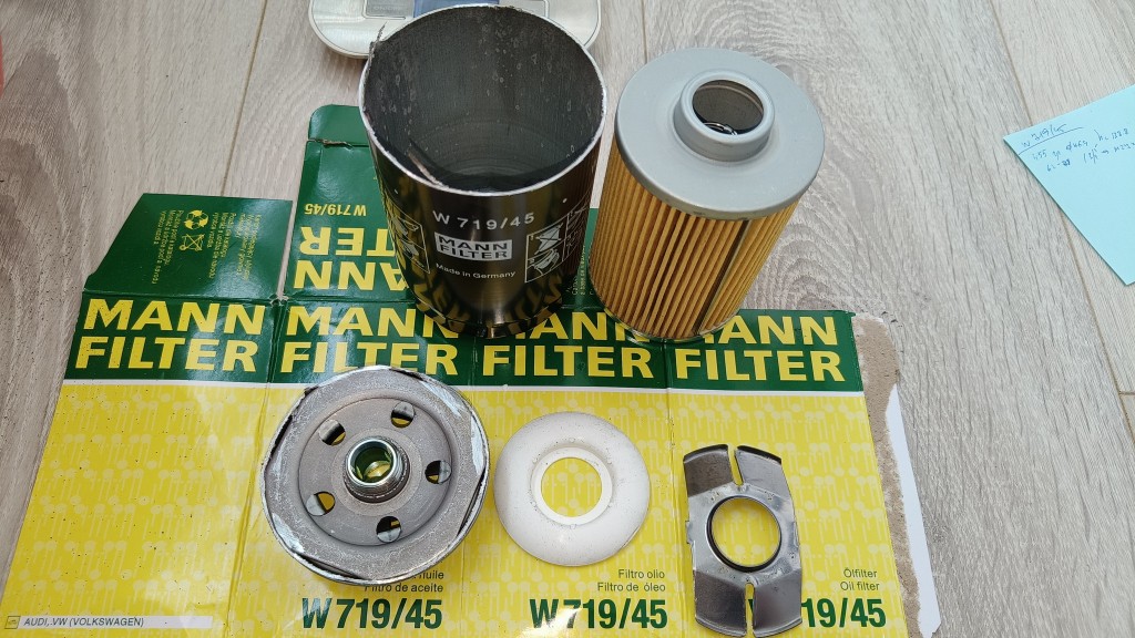

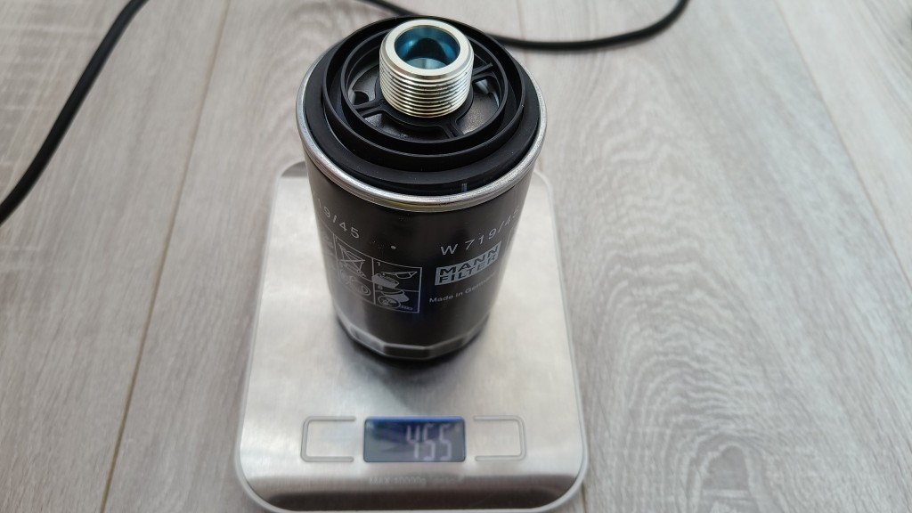

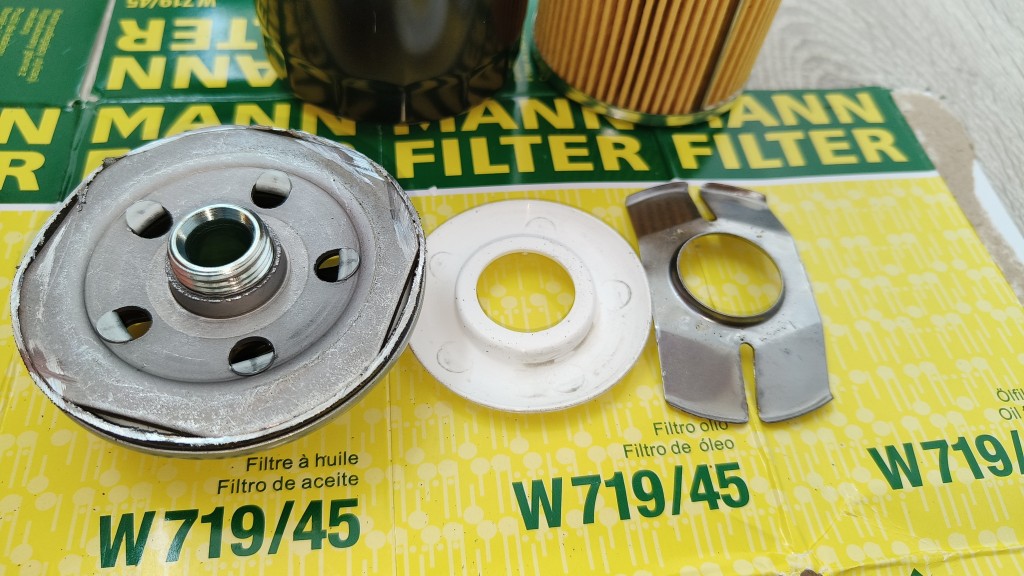

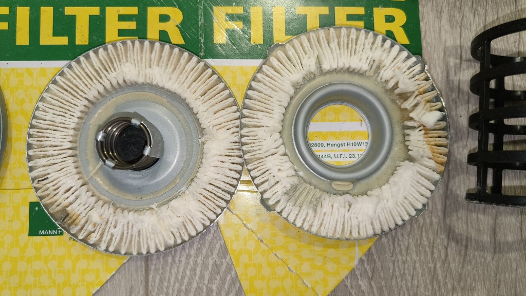

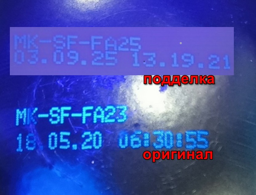

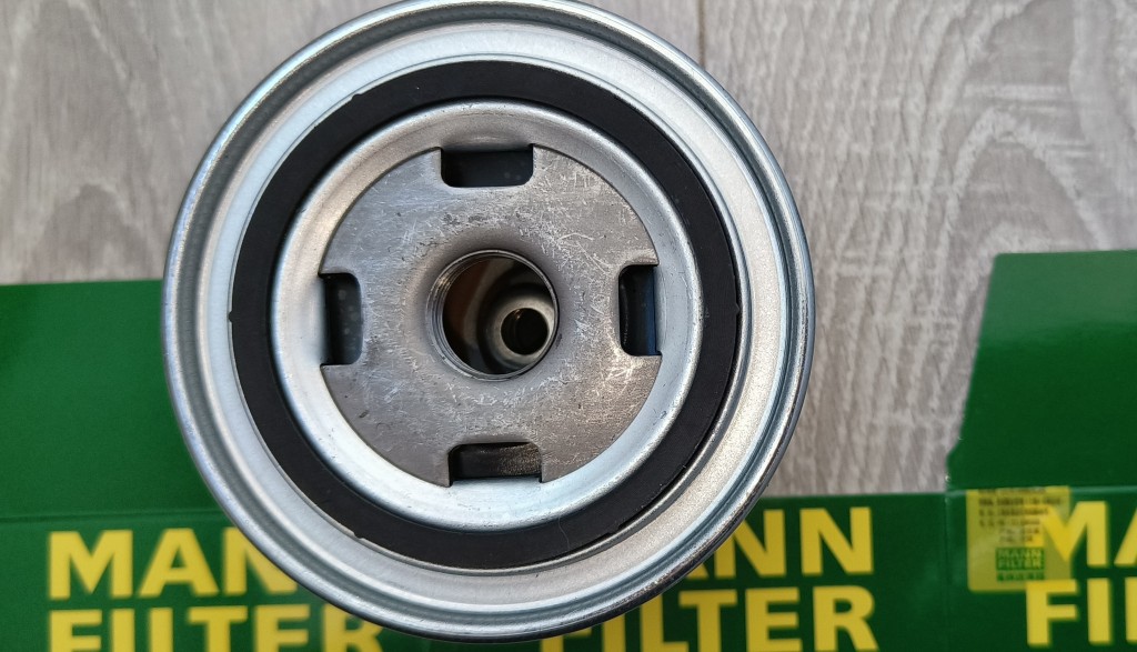

Распил масляного фильтра MANN W719/45 (Germany) подделка!
Цена 680 руб, куплен на ОЗОНе https://www.ozon.ru/product/mann-filter ... 414320000/
Продавец - Avtozapchasti
Вес 455 грамм
Димметр 76,4 мм
Высота 138,8 мм
Уплотнение 62-71 мм
Резьба 3/4" на М27х1.5 втулкой
Усилиле открытия перепускного клапана 1,5 кг, диаметр седла 1,25 см, давление срабатывания 1,22 атм
Площадь фильтрации 1492 см2, толшина бумаги 0,48 мм, вес бумаги 26,8 грамм, плотность 0,374 г/см3
Резьба выполнена нормально, втулка БЕЗ шестигранников.
Так и должно быть на оригинале.
Далее уплотнительная резинка с полоской белой краски, краска очень легко стирается, поверхность наружняя где краска - глянцевая резина, а должна быть матовая резина.
Закатка гранная, как на оригинале. Тут подделку не отличишь.

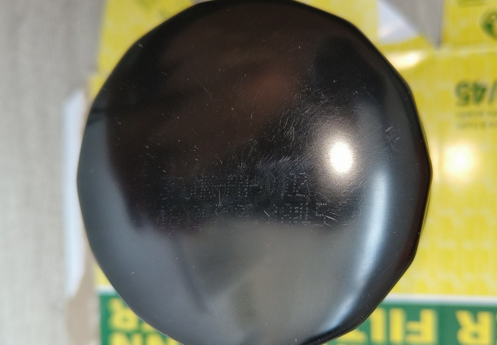

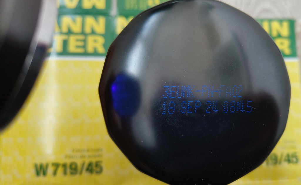

Батч-код неправильный, он довольно неплохо заметен при обычном свете, такого быть не должно. Цифра 4 не как у оригинала. Сам шрифт так же другой.

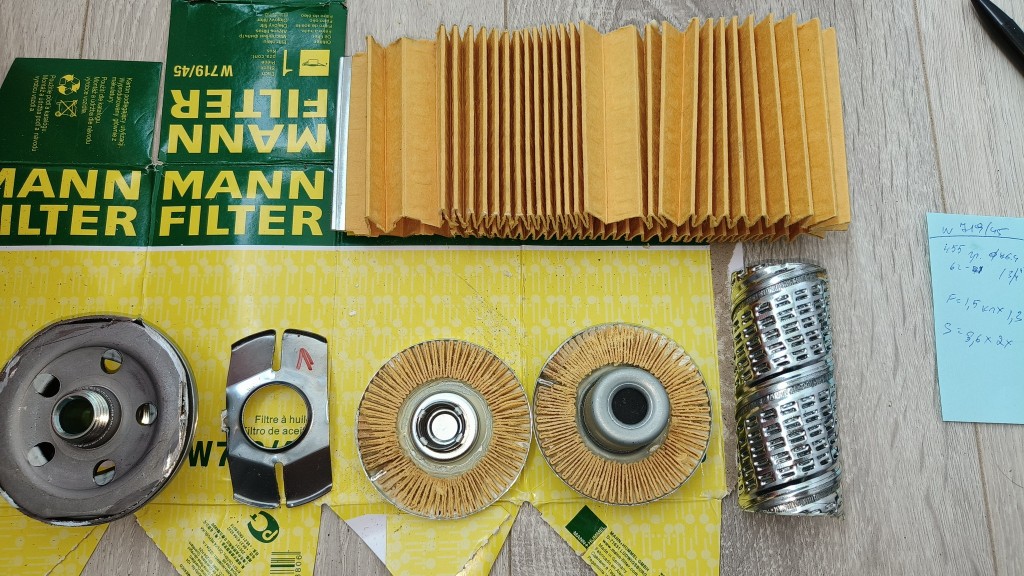

Подпорная пружины катушки видно что не оригинал, грубоватая. На видео покажу разницу.
Центральня туба щелевая, как у китайского Hengst H14W30 (China) Масляные фильтры - Hengst (Пост Gubkin #103590)
Во многом эти фильтра похожи.
Такая туба на немецких МАНН не встречается никогда.
Герметик залит не очень равномерно, снаружи слой большой до капель, внутри очень тонкий, чуть чуть и будет непроклей.
Бумага имеет неправильную плиссировку, как у МЕТАКО
Но по толщине и материалу визуально и тактильно вопросов нет.
Перепускной клапан - резина, поджат пружиной через шайбу.
Обратный клапан в центре сделан так же.
Это не подвальная подделка, а какой-то очень современный завод делает закос под МАНН Германия я так полагаю.
Допустим тот же завод Hengst H14W30 (China) с другой бумагой например.
https://rutube.ru/video/private/b2fbd9c ... 60e7f4767/
Общая оценка 5
Ну а как иначе ? фильтр свою функцию выполнять будет, да Германии я тут не увидел, но материалы для изготовления же качественные. Еще давление перепуска сделать как должно быть 2,5 атм так и вообще будет ТОП. Страшные времена ...
Другие аналоги Аналоги масляных фильтров MANN W719/45 (с втулкой 3/4" на M27х1.5, h=143мм, Ø = 76 мм)

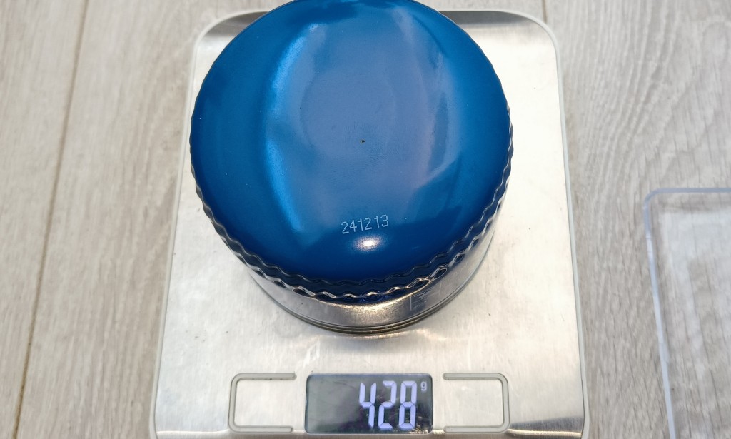

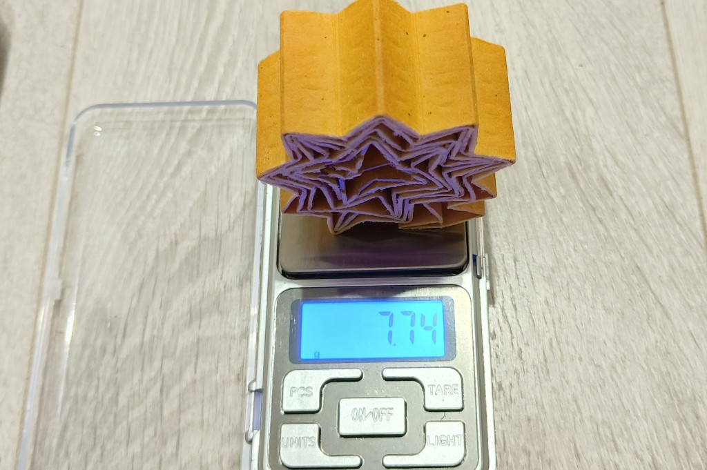

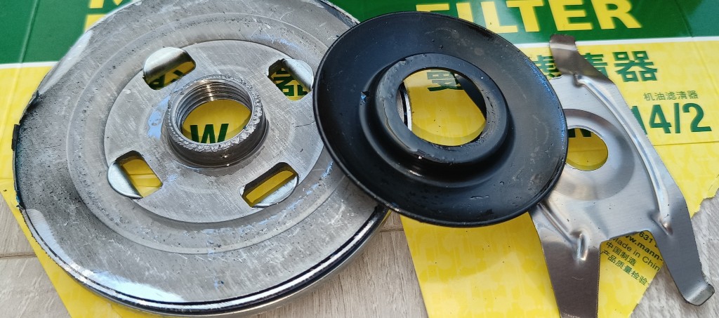

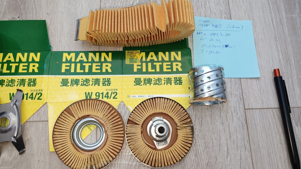

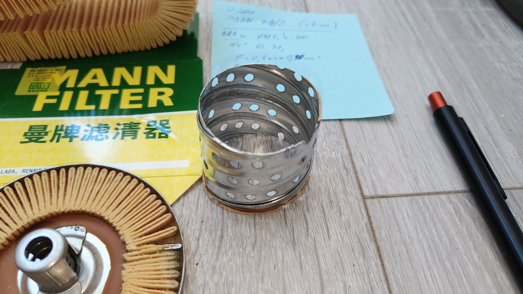

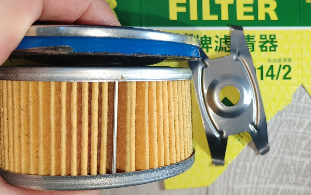

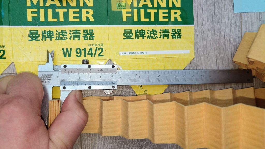

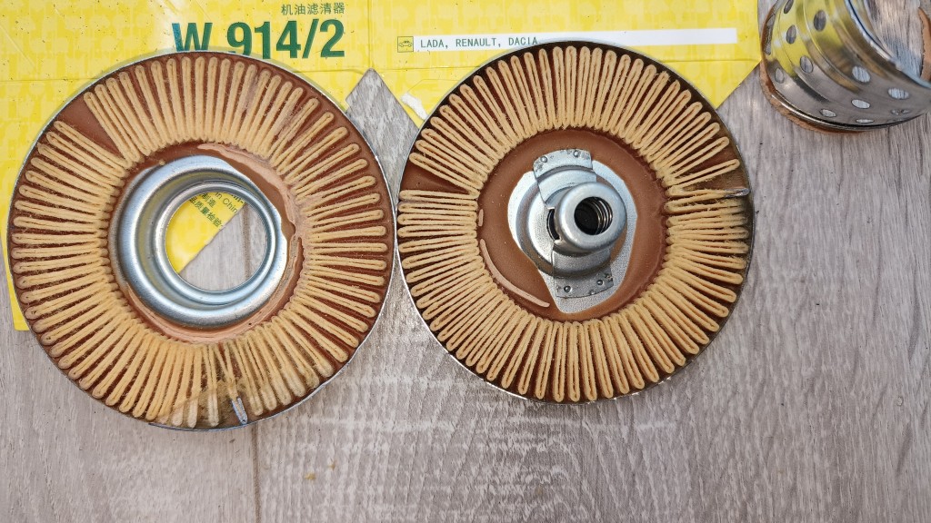

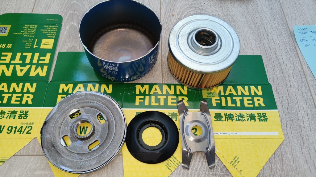

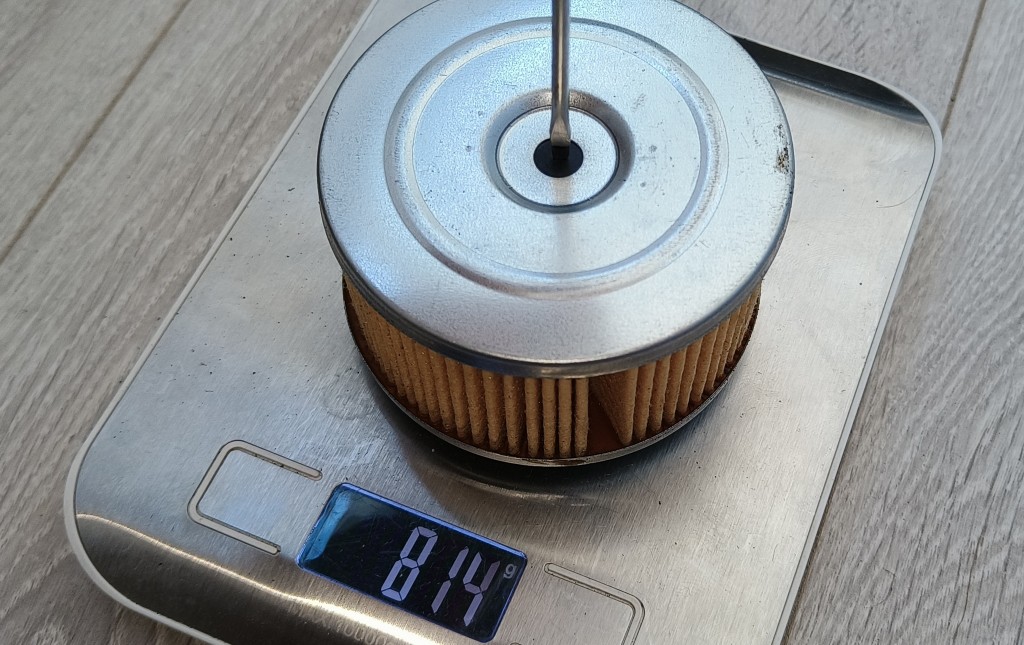

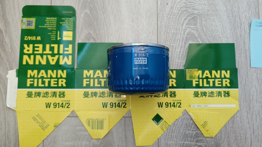

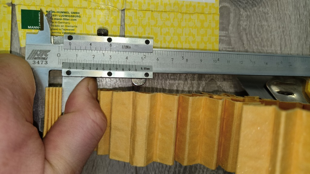

Распил масляного фильтра MANN W914/2 (China)
Куплен на ОЗОНе https://www.ozon.ru/product/mann-filter ... 849963100/
Цена 664 руб
Применимость - ВАЗ 2108-
Вес фильтра 428 грамм
Диаметр 92,8 мм
Высота 70 мм
Уплотнение 62-71 мм
Резьба 3/4"
Усилие открытия перепускного клапана 0,8 кг, диаметр седла 0,9 см, давление срабатывания 1,26 атм

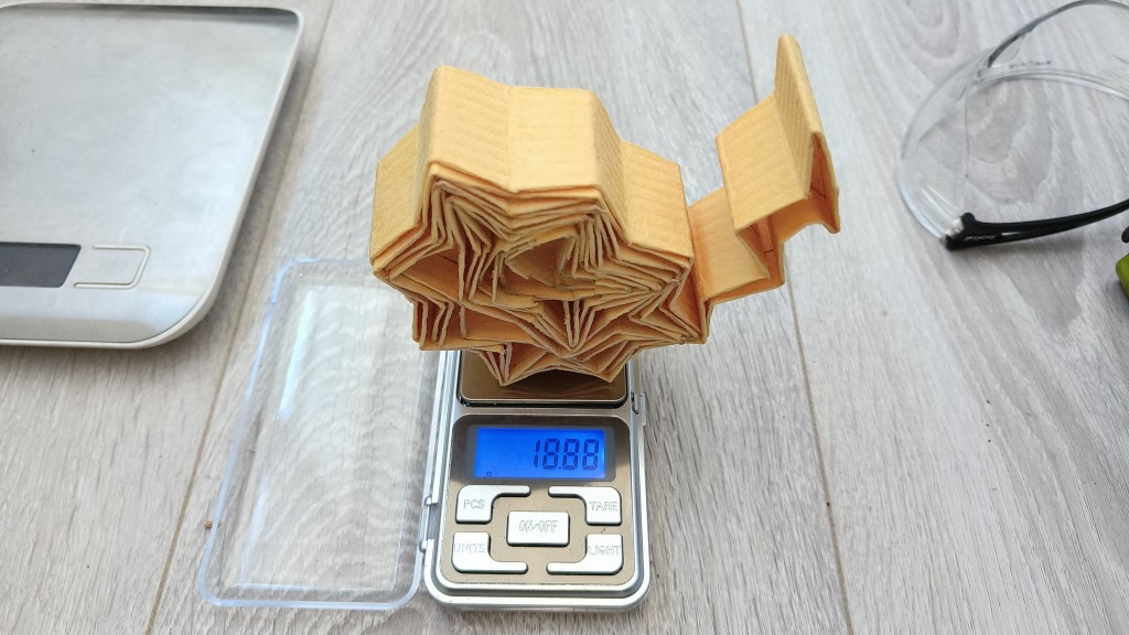

Площадь фильтрации 917 см2, толщина бумаги 0,63 мм, вес бумаги 18,9 гр, плотность 0,327 г/см3
Профиль отличный резьбы, а вот торец с заусенцами. Но опасных нет.
Обратный клапан 100% силикон, поджат в закрытом состоянии с преднатягом 2 мм, на воздух гермет.
Перепускной клапан пластик, давление срабатывания отличное
Туба обычная, опасных элементов нет
Заливка герметиком отличная, равномерный толстый слой. Есть в одном месте слой тонкий, но непроклея нет.
Бумага ТОПовая и по толщине и тактильно-визуально.
https://rutube.ru/video/private/ab2ab61 ... cf117f66d/

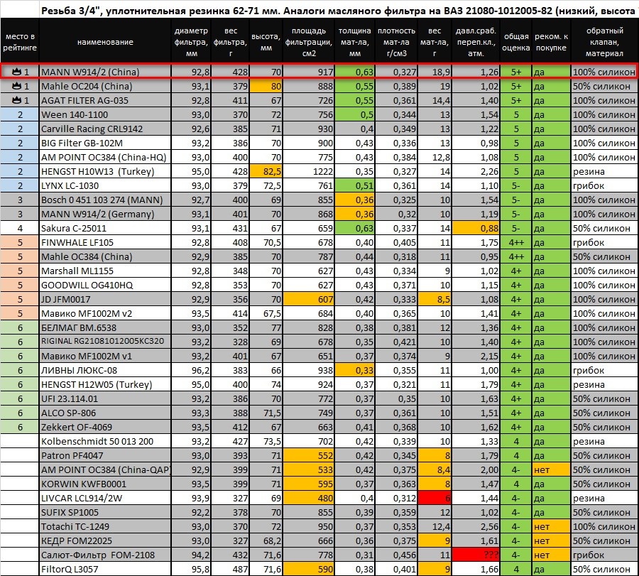

Общая оценка 5+
Это ТОП. Очередной МАНН из Китая и очередное первое место.
Да это уже не немецкий МАНН, всякие УФ батч-коды, гранные закатки, оригинальный шрифт - всё это ушло. Ну и хорошо, если вспомнить, то у оригинального MANN W914/2 (Germany) Масляные фильтры - Mann (Пост Gubkin #106620)
была бумага 0,36 мм и вес 10 грамм.
Китаец даже его обошел по всем параметрам!
Другие аналоги Аналоги масляных фильтров MANN W914/2 и W920/21 (3/4", h=69-95мм, Ø = 93 мм) ВАЗ

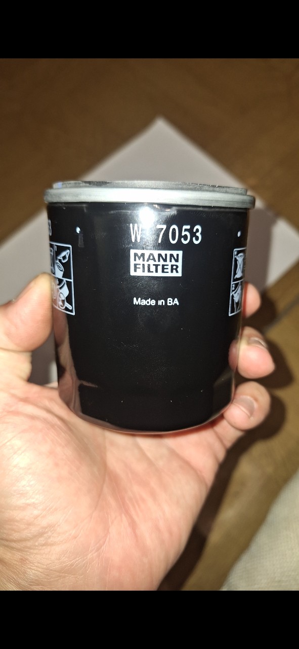

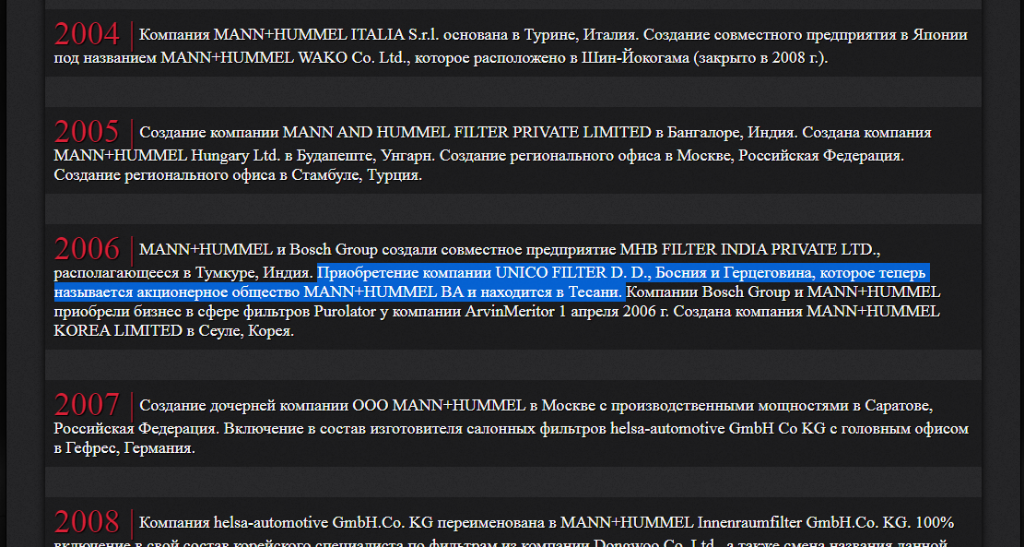

Всем привет. Приобрёл фильтр Mann W7053. Написано, что сделано в Боснии и Герциговине. Кто может ставил фильтр такого производства? Закатка с четырьмя вмятинами как и положено. Полиуретановый герметик внутри. Центральная туба на клёпках. Противоотливной клапан белый силиконовый. Ультрафиолета нет так, что не могу ничего по этому поводу сказать. Скажите как они по качеству? Можно ставить? Вот фотки:
Сообщения: 3507
#173
Jet998 писал(а): ↑18 ноя 2025, 21:12 Написано, что сделано в Боснии и Герциговине. Кто может ставил фильтр такого производства?
Не ставил, но есть Фильтрон OP575 с этого завода. Причин для сомнений в использовании не вижу.
Gubkin, уже пилил изделия этого завода. Масляные фильтры - Mann (Пост Gubkin #107920)

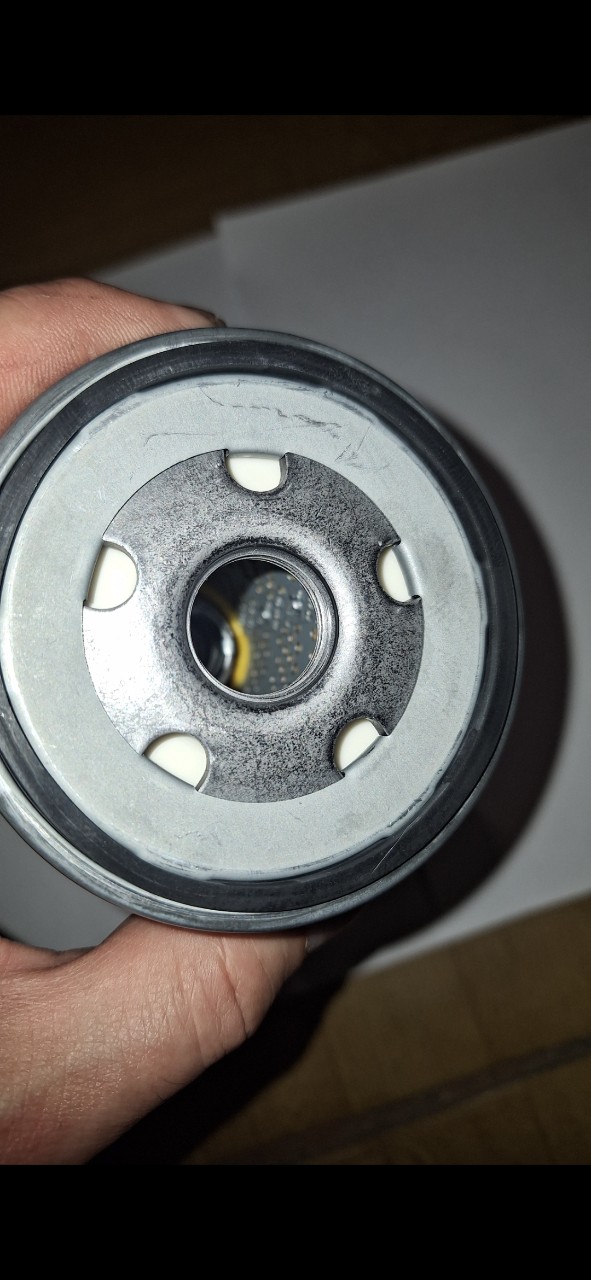

Доброго дня! Приобрел фильтр mann 7058 в piteroils, сравнил его визуально с распилом, что был в этой теме в 2022. Вес совпадает, клепки, рёбра всё есть, ультрафиолетом тоже надпись какая-то находится. Но меня смущает отсутствие герметика в видимой части. Он идет по кругу и затем обрывается, уходит он за металлическую втулку или нет - без понятия. Подскажите, это норма или не стоит рисковать?
Сообщения: 5150
#175
Toficozz, на фото типичный Манн, герметик держит бумагу и не обязан "облизывать" тубу.

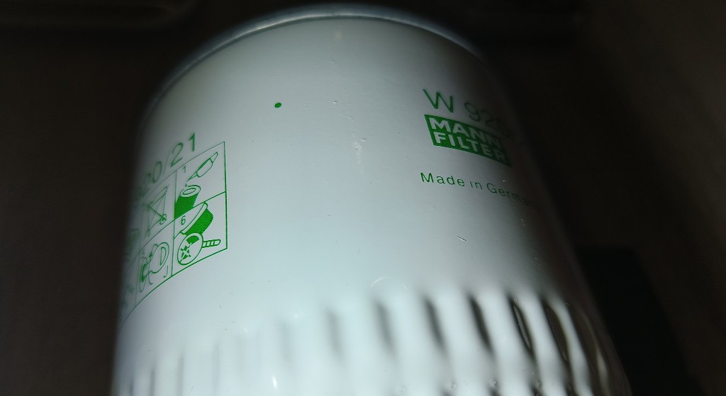

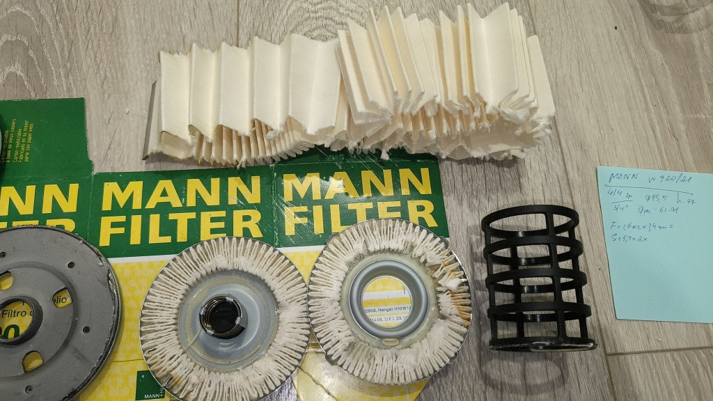

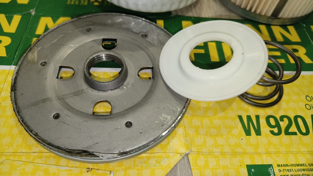

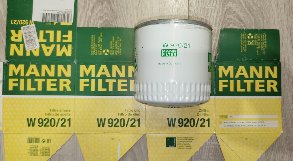

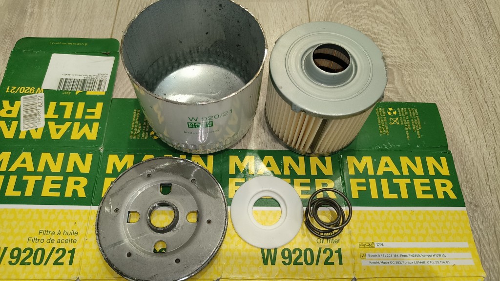

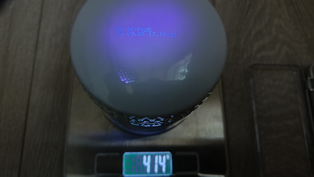

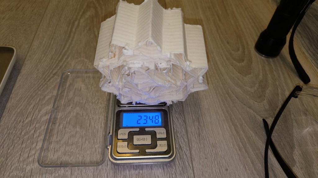

Распил масляного фильтра MANN W920/21 (подделка)
Цена 369 руб
Куплен на ОЗОНе https://www.ozon.ru/product/filtr-masly ... 067969534/
Продавец CITY-MAG
Вес фильтра 414 грамм
Диаметр 93,5 мм
Высота 97 мм
Резьба 3/4"
Уплотнение 62-71 мм
Усилие открытия перепускного клапана 1,6 кг, диаметр седла 1,4 см, давление срабатывания 1,04 атм

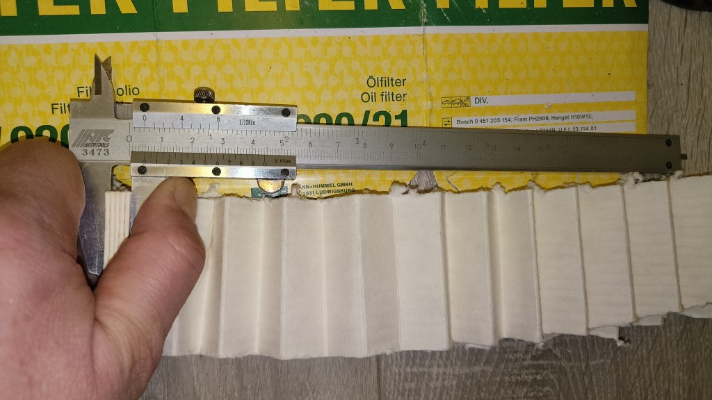

Площадь фильтрации 1287 см2, толщина бумаги 0,47 мм, вес бумаги 23,5 г, плотность 0,389 г/см3
Резьба грязная, торец вообще не такой как у немецкого МАНН
Обратный клапан 100% силикон, поджатия в закрытом состоянии как такого нет, на воздух НЕГЕРМЕТ!
Перепускной клапан из пластика, такое в цемецких МАНН не бывает
Центральная туба из пластика, такого тоже не должно быть
Заливка герметиком посредственная, есть места с очень тонким слоем и непроклеем.
Бумага вообще подозрительная, не встречал такую. Цвет не типичный, может быть хотели имитировать синтетический материал как в W712/95.
Может на этом подвале как раз параллельная линия делает W712/95 с пластиковой центральной тубой и закосом под белый материал
Что вообще не так в фильтре, почему подделка:
- нет фирменной завальцовки немецкого МАННа
- покраска с мусором
- шрифт не МАНН Германия
- батч-код в УФ есть, но с неправильной маркировкой
- перепускной клапан пластик, а не резина
- обратный клапан имитация под белый силикон, но негермет!
- туба, бумага, герметик - все не соотв. оригиналу
ВИДЕО
https://rutube.ru/video/private/b8d430e ... ec575166e/
Общая оценка 2
Подделка !!
Отзывы на ОЗОНе бесценны! там люди довольны фильтром, по резьбе же подошёл!

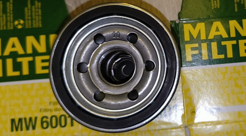

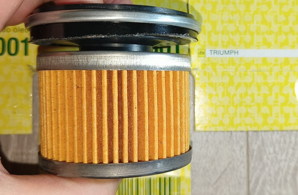

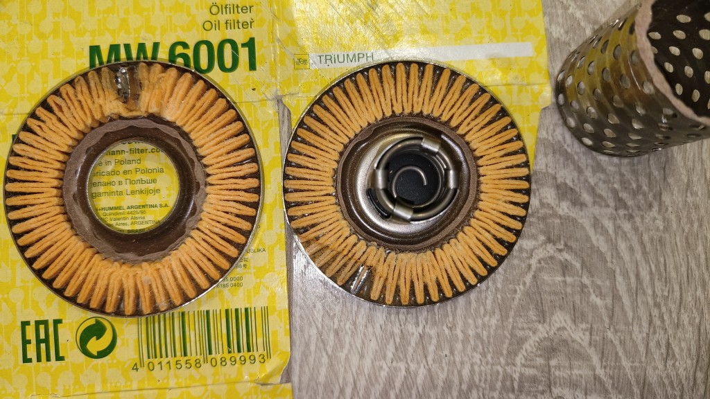

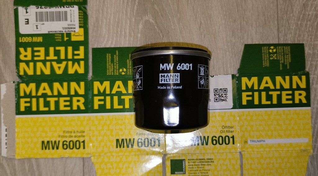

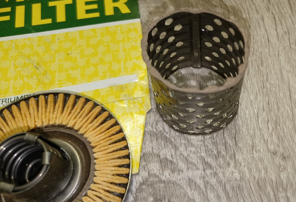

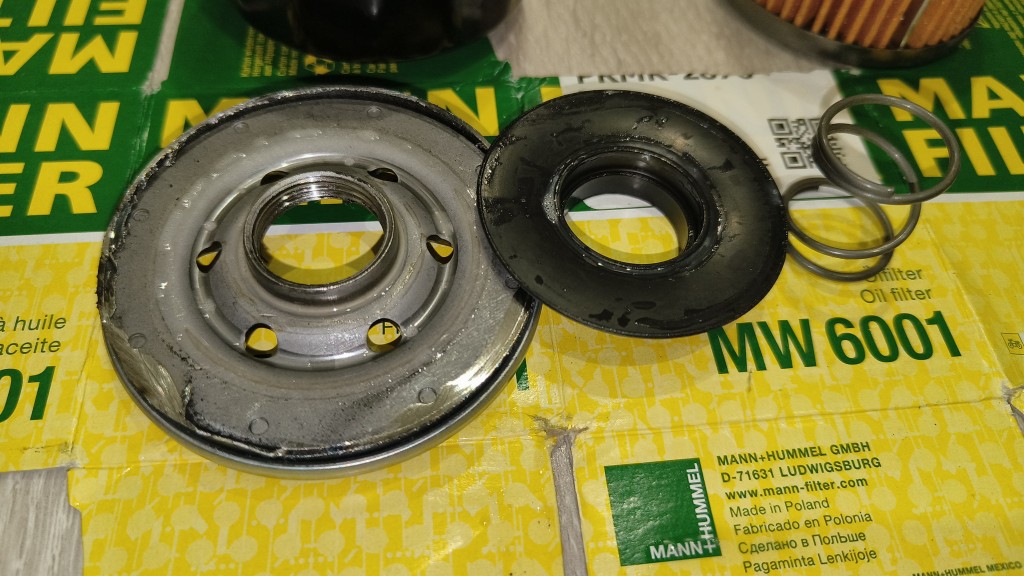

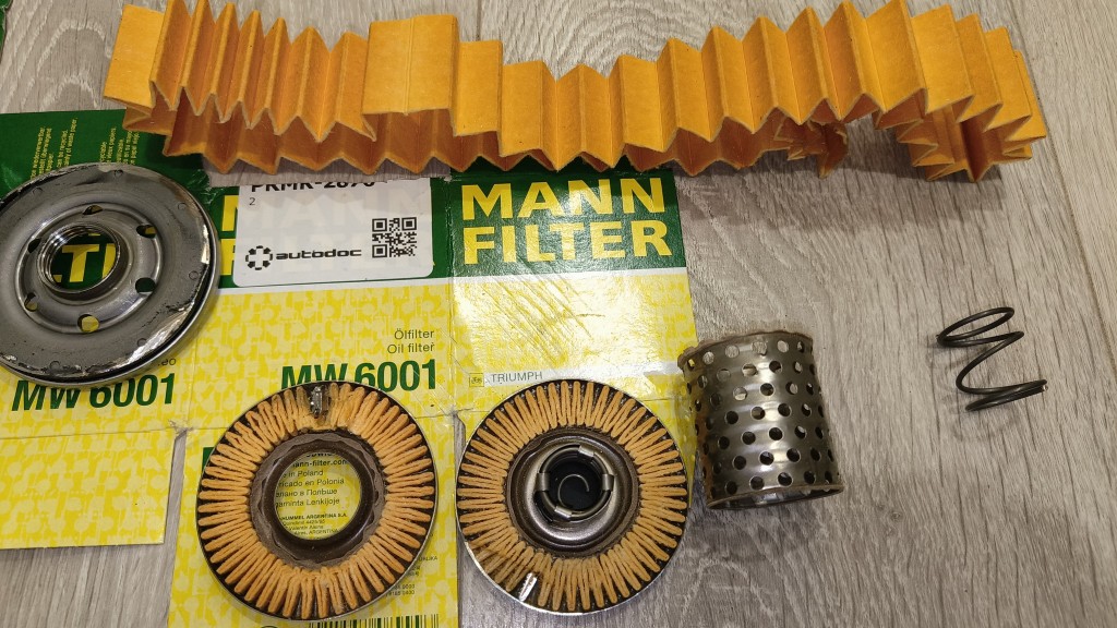

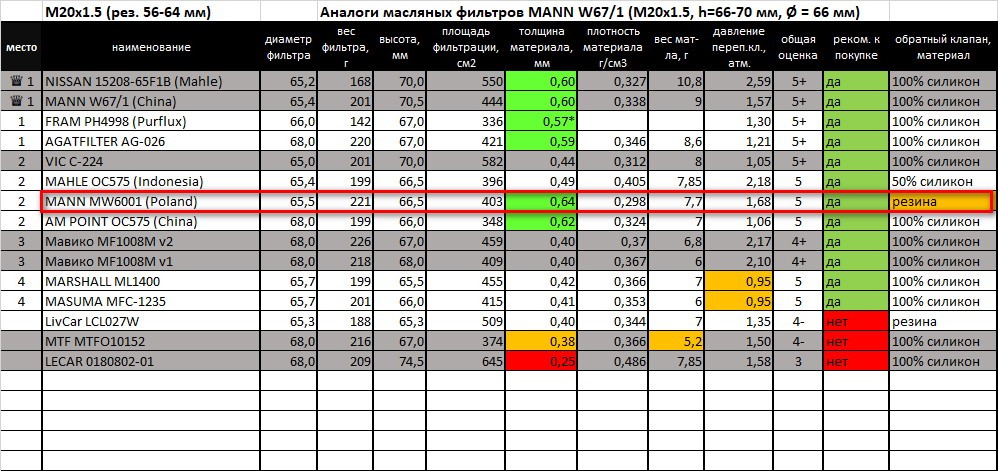

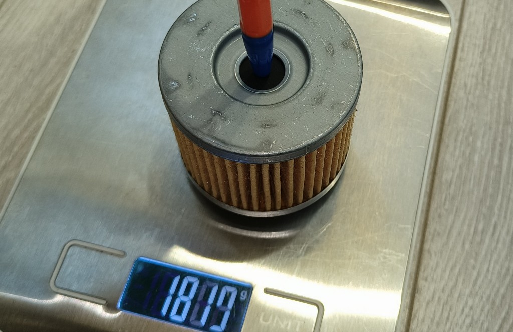

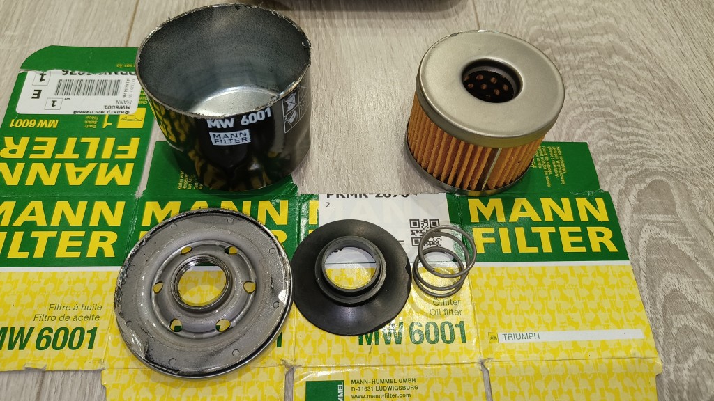

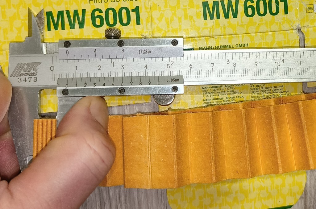

Распил масляного фильтра MANN MW6001 (Poland)

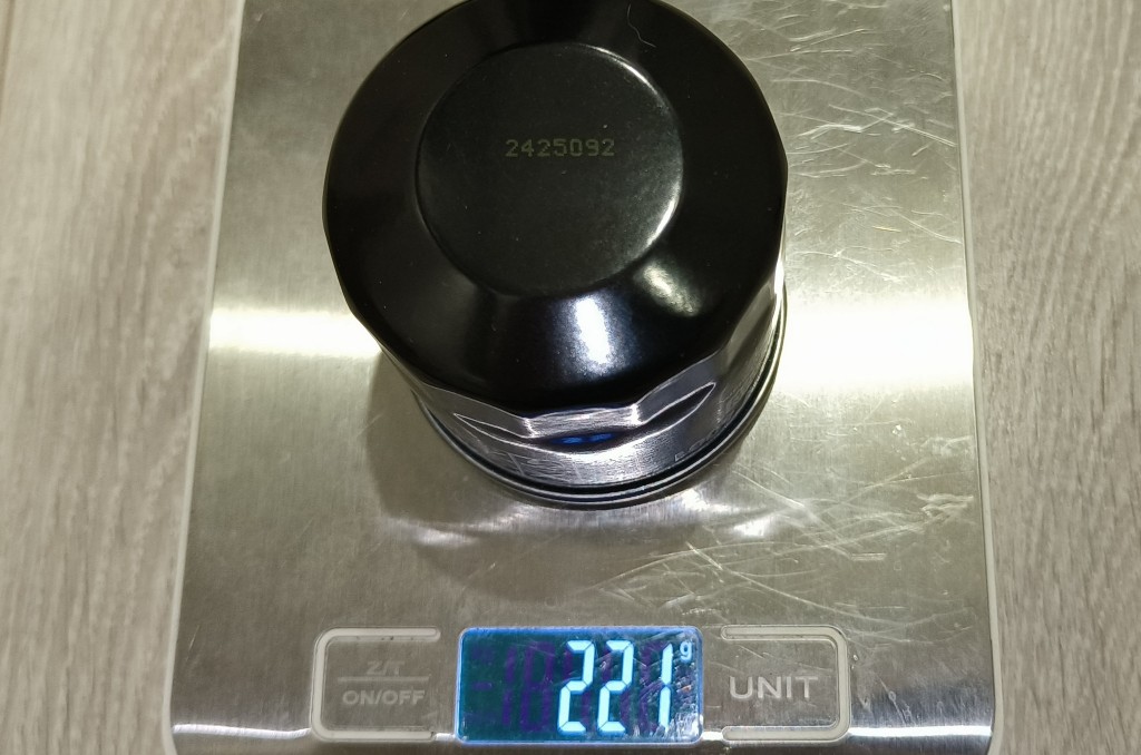

Аналог MANN W67/1
Вес 221 грамм
Диаметр 65,5 мм
Высота 66,5 мм
Резьба М20х1.5
Уплотнение 56-64 мм
Усилие открытия перепускного клапана 1,6 кг, диаметр седла 1,1 см, давление срабатывания 1,68 атм
Площадь фильтрации 403 см2, толщина бумаги 0,64 мм, вес бумаги 7,7 г, плотность 0,298 г/см3
Резьба отличная, торец обработан
Обратный клапан резина, поджат в закрытом состоянии с преднатягом, но воздух проходит по завальцовке, см. видео. Поэтому негермет!
Перепускной из резины, но в -20С эластичность присутствует, давление срабатывания отличное.
Туба сразу видно польская от Filtron чем данный фильтр и является
Заливка герметиком прекрасная
Бумага ТОПовая, толщиной 0,64 мм. Фильтров с такой бумагой можно пересчитать по пальцам одной руки )) в таблице они выделены в столбце толщина бумаги зеленым цветом (> 0,60 мм)
✅ Видео
https://rutube.ru/video/private/5304bad ... e3d35e407/
Общая оценка 5
Было бы 5+ если б не продувание воздухом по завальцовке. Считай, что обратного клапана в фильтре нет.
Но с точки зрения фильтрации, фильтр просто прекрасный с ТОПовой бумагой и отлично настроенным перепускным клапаном.
Другие аналоги Аналоги масляных фильтров MANN W67/1 (резьба М20х1.5, h=66 мм, Ø = 66 мм)

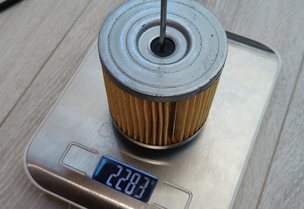

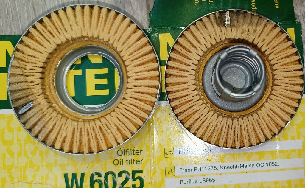

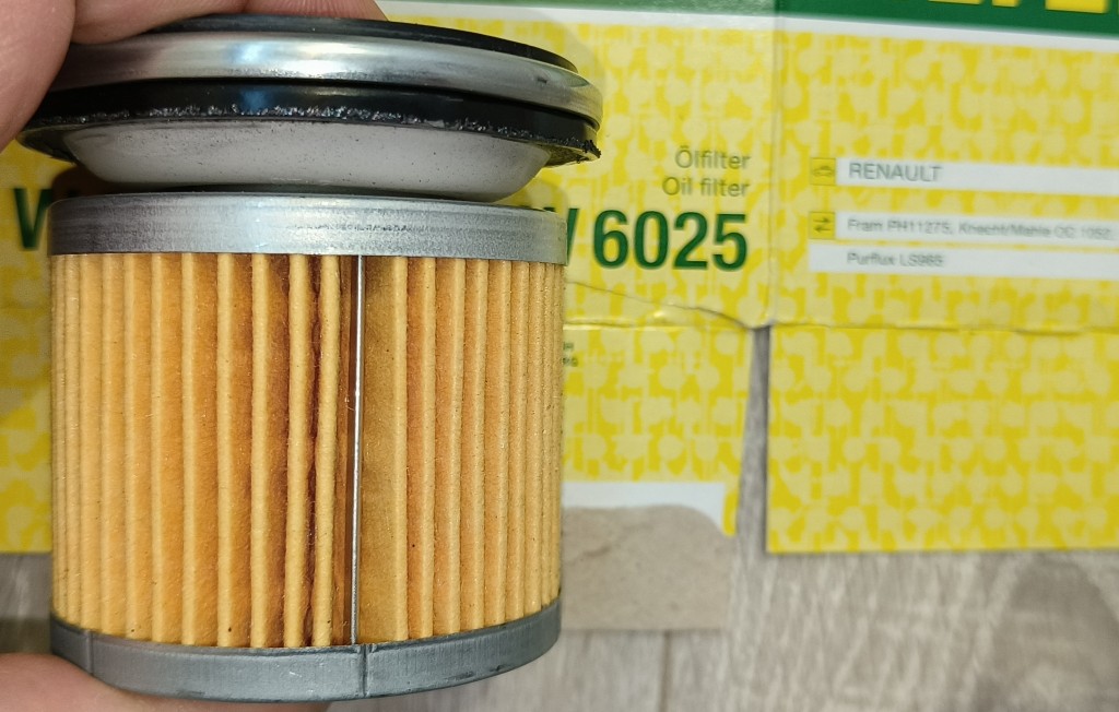

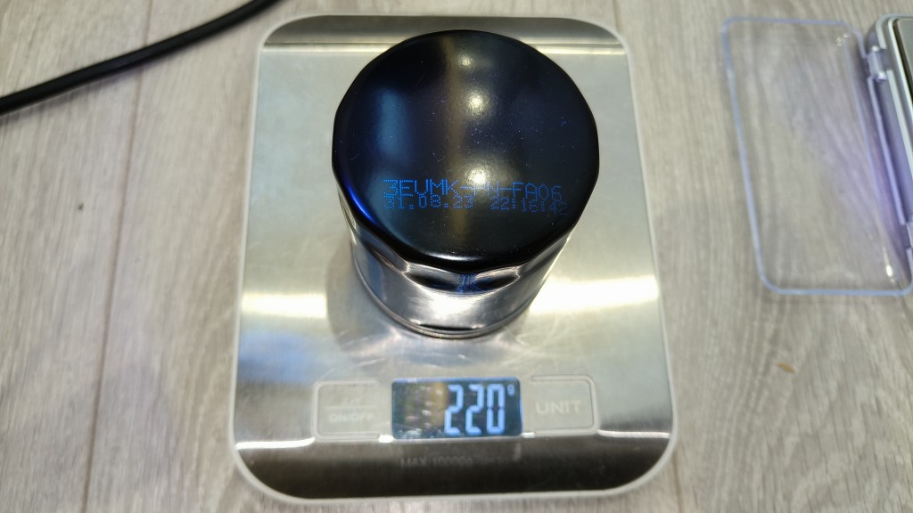

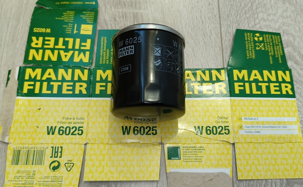

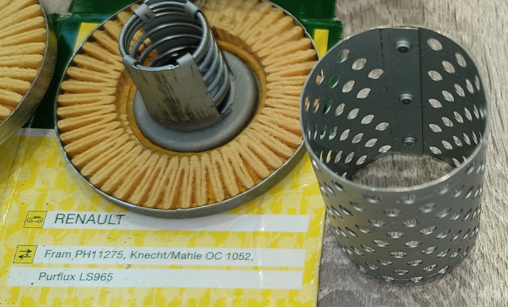

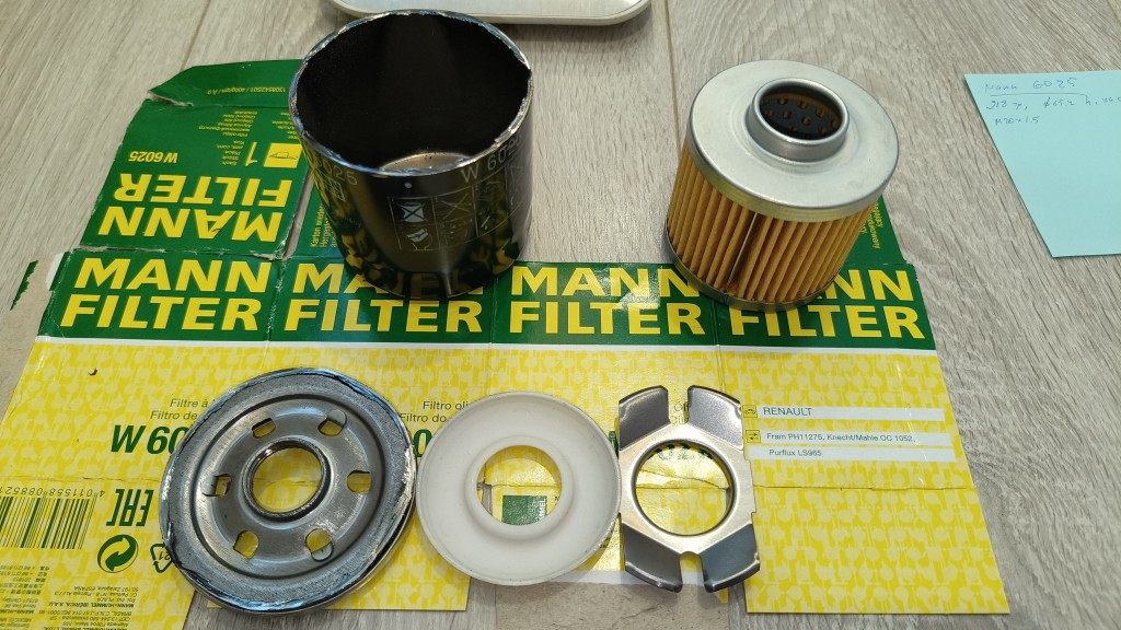

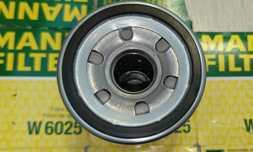

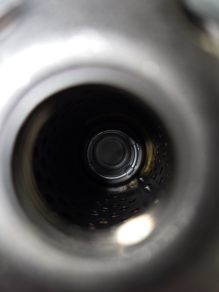

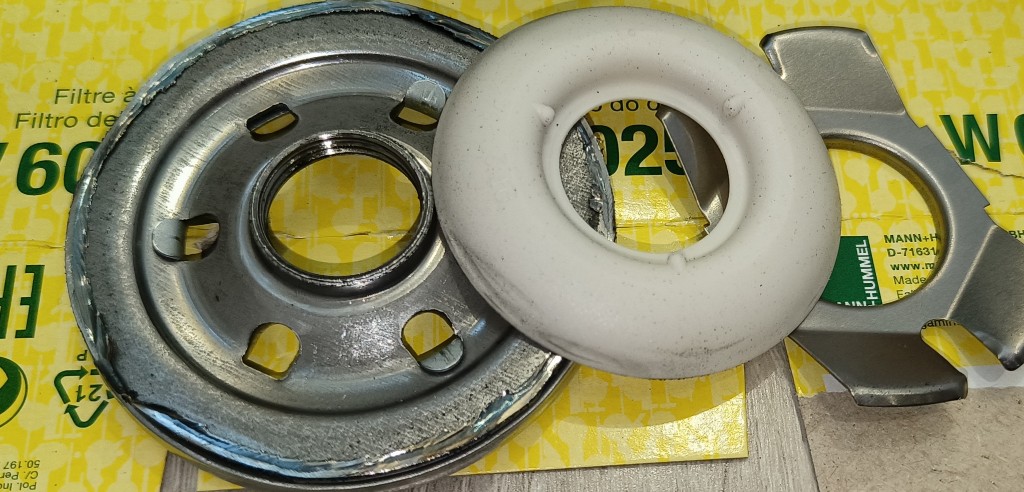

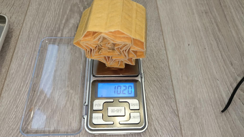

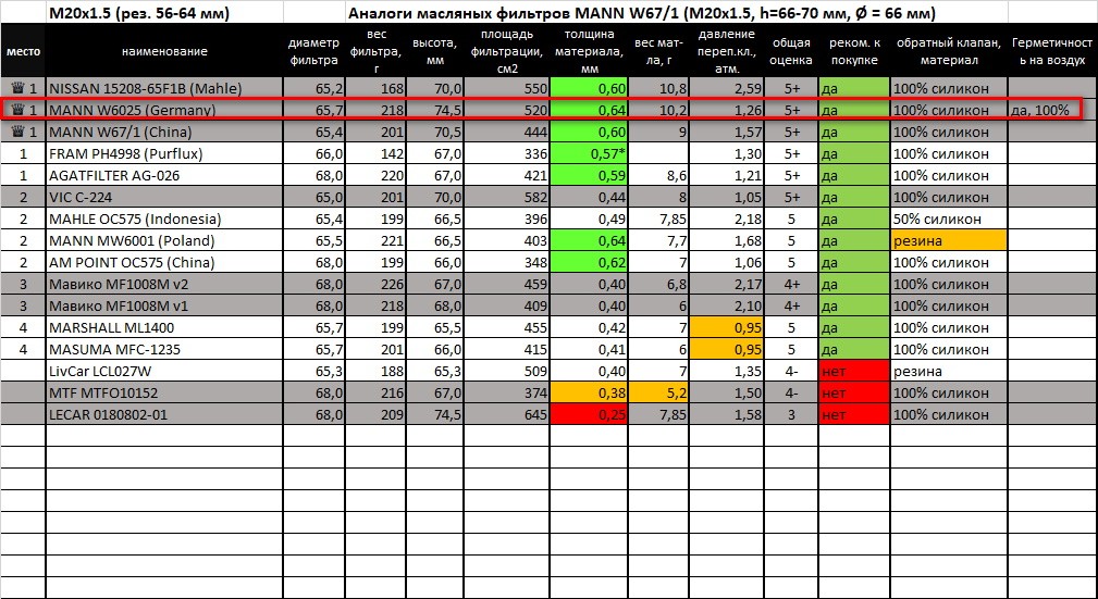

✅ Распил масляного фильтра MANN W6025 (Germany)
Цена 821 руб, куплен в ОЗОН https://www.ozon.ru/product/filtr-masly ... 421033137/
Вес 218 грамм
Диаметр 65,7 мм
Высота 74,5 мм
Уплотнение 54-62 мм
Резьба М20х1.5
Усилие открытия перепускного клапана 1,8 кг, диаметр седла 1,35 см, давление срабатывания 1,26 атм
Площадь фильтрации 520 см2, толщина бумаги 0,64 мм, вес бумаги 10,2 г
Резьба накатана идеально, торец зашлифован. Хотя на фото получилось немного страшно :)
Обратный клапан 100% силикон, поджат в закрытом состоянии с преднатягом порядка 1 мм, на воздух 100% гермет!
Перепускной из резины, поджат через шайбу, все как обычно в немецких оригинальных МАНН. Давление перепуска 1,3 атм при заявленных на сайте 1,0 атм - отлично!
Туба отличная, заклёпки цельнометаллические.
Заливка герметиком идеальная!
Бумага настоящий картон, при разрыве очень много синтетических волокон.
Бумага ТОПовая как и фильтр целиком по всем параметрам
✅ ВИДЕО
https://rutube.ru/video/private/ae41ab2 ... b03b2bb48/
Общая оценка 5+
Идеал!
Аналоги:
- увеличенный вариант высотой 87 мм Аналоги фильтра MANN W610/3, MANN W610/6, W610/7 Аналоги масляных фильтров MANN W610/2, W610/3, W610/6 (М20х1.5, h=85мм, Ø = 66мм)
- уменьшенный вариант высотой 70 мм MANN W67/1 Аналоги масляных фильтров MANN W67/1 (резьба М20х1.5, h=66 мм, Ø = 66 мм)
