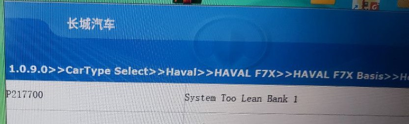

Полагаю, это одна из основных причин разбавления масла топливом
Тульская область... 20 км до завода...
photo_2024-04-17_17-30-33 (2).jpg (141.1 КБ) 10558 просмотров
Масло в Haval F7x 2.0 GW4C20
#25
mvg, это топливная форсунка, распылитель ?
а пробег какой ?
#26
Да, топливные форсунки, 17 тыс... Дилер валит на топливо... Пока непонятно чем закончилось...
ZIC TOP LS 5W-30, как я понял
Топливо, конечно, могло стать первопричиной, но... Дважды мыли форсунки, ошибка выскакивала через малый пробег - 80 и 30 км...
ИМХО, там что-то теперь еще ...
