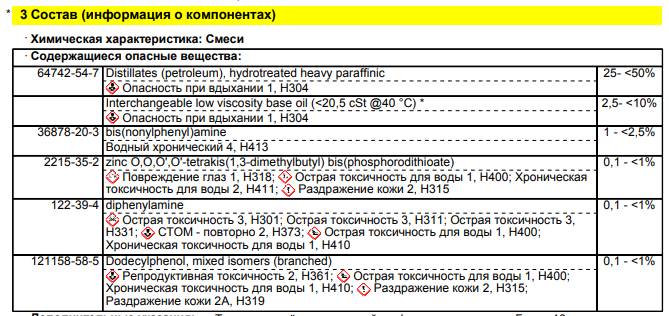

Парни, кто шарит, расскажите что в составе этого масла?
