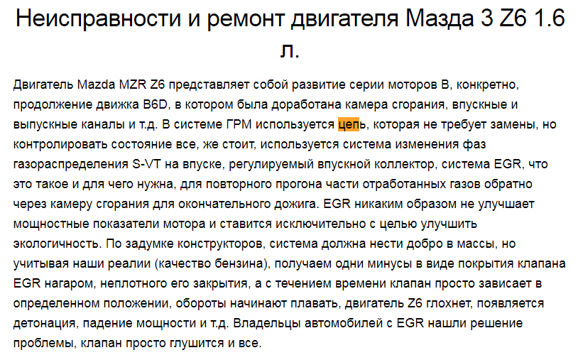

Gubkin, а блин это с S-VT мотор, я запамятовал...я думал это такой же как на фокусе 1.6, там ремни везде.
Тогда ащще тока 913Д и никаких альтернатив

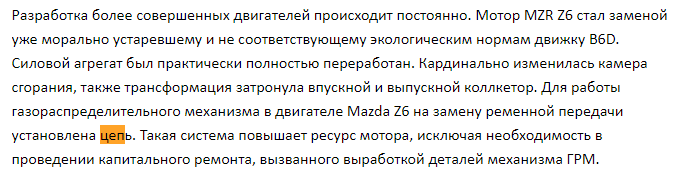

Бозон Хиггса, Мотор цепной у него
