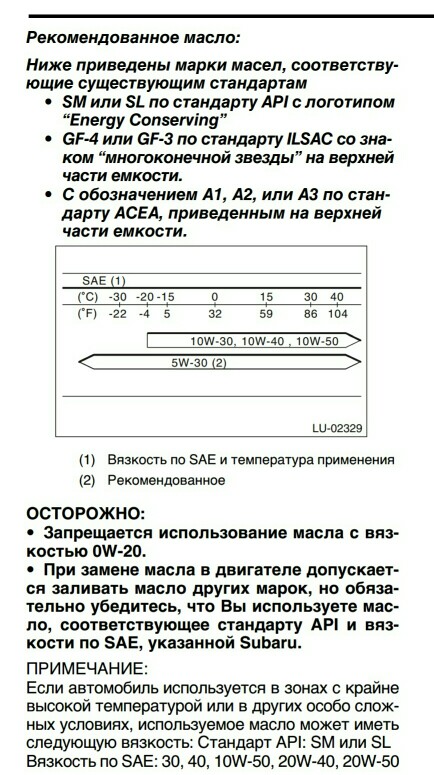

Добавил скрин с рекомендациями производителя. Прошу обратить внимание,что для тяжелых условий рекомендуется вязкость 10в30,10в40,10в50. Кроме этого,хочется масло с hths больше или равно 3.5! Также планирую летом ездить на гонки по краю. Исходя из этих данных,что можно посоветовать?

И может кто знает, почему для тяжелых условий эксплуатации субару рекомендует масла с вязкостью 10wХХ, я имею ввиду, 5w почему то не актуальна?

При тяжелых условиях работы ,может возникнуть деструкция загустителя и вязкость просядет до базовых номиналов ,в которых у (обычных) 5w преобладает более "легкая" 4сСт база...

subarub4sti писал(а):И может кто знает, почему для тяжелых условий эксплуатации субару рекомендует масла с вязкостью 10wХХ, я имею ввиду, 5w почему то не актуальна?
в 10w комбинация базовых масел гуще чем в 5w

По делу, решил использовать вязкость 10w30, считаю ее наиболее оптимальной (Все таки прицепы не тягаю, по горам не лазаю, лишь температуры плюсовые дают о себе знать, поэтому использую нижнюю границу вязкости масел, рекомендованную для субару).
