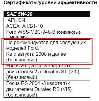

Flamie писал(а): Далее рекомендация унифицирована (5w-30 A5) но Ford запрещает использование именно в этом моторе своих масел 5w-20 в отличии от других своих "родных" моторов. (так как мотор изначально не предназначен для низковязких масел и это будет для него перебором)
Давайте не будем беспочвенные давать советы. Вот вырезка из современноый книге по 2-му форду КА. Там и 20-ки есть. Ни слова о фиате все моторы дюратеки и экобусты.

Flamie писал(а): А давайте рассматривать конкретный мотор, который у автора??
А давайте. В инструкции по эксплуатации все бензиновые моторы Duratec. Если мотор сделан Фиатом то это не значит что туда сугщенную Селению надо лить :D

Не, я и не говорю что надо лить 5w-20 (я просто сказал что такая рекомендация есть в инструкции по эксплуатации). Но А3/В4 там точно не в кассу.
5w-30 с допуском Асеа А5-В5 то что доктор прописал.

Владимир писал(а): ты говоришь не правильную информацию!!!
я вообще ничего не говорю. Я просто вырезал из инструкции к вашему авто требования производителя и всё. И согласно ей назвал вам масло которое под эти требования подходит с запасом.

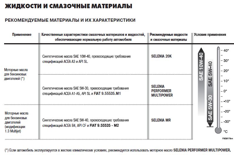

Оригинальная рекомендация от Fiat - производителя мотора выглядит так:
Тоесть мы видим, что на мотор оставлена старая рекомендация "сгущенок", которая и была раньше, также добавлена 5w-30 A5. Тоесть скорее всего, это вполне допустимо.
Лично я придерживаюсь мнения, что лить лучше A3 как первоначальную рекомендацию на момент проектирования двигла, однако не утверждаю что на A5 будет износ. На этом все. )

Flamie писал(а): что на мотор оставлена старая рекомендация "сгущенок",
эта модификации селении для мультиджетов т.е. турбированных моторов Фиат. А если внимательно прочитать что означает звездочка то понимаем что "Наша Раша" это жесткие условия и кроме как 5w-30 A5/B5 ничего не остается.
Поэтому, автор темы, если нужно масло на интервал 7500-8000 км, то лучше Мобил 1 Х1. Если бюджет ограничен то Лукойл Люкс 5w-30 - отличное масло.
