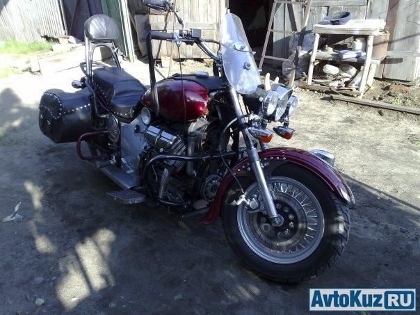

Еще на Днепры/Уралы идеально ставился мотор от Запорожца. V-образный 4-цилиндровый, воздушного охлаждения. Вроде как поставить его вообще без проблем, подходит легко.
