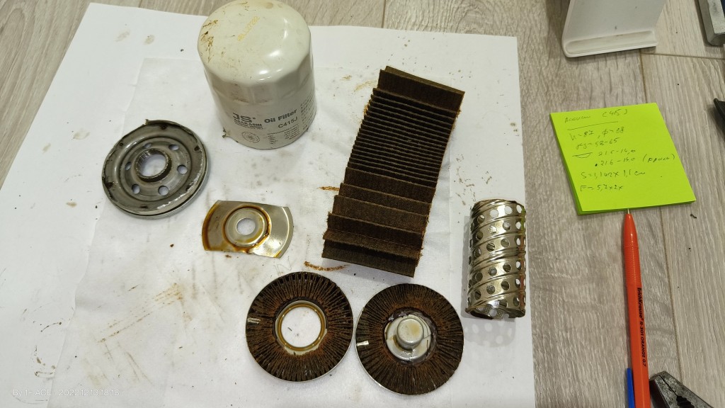

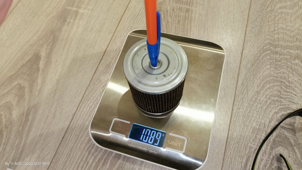

Распил масляного фильтра БУ JS Asakashi C415J
Отработал на Хавал Джолион 1.5 143лс 2WD
Высота фильтра 87 мм
Диаметр 68 мм
Уплотнение 58-65 мм
Резьба М20х1.5

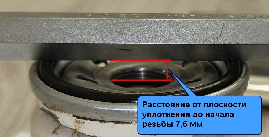

Расстояние от плоскости уплотнения до начала резьбы 7,6 мм
Усилие открытия перепускного клапана 1,1 кг, диаметр седла 1,1 см, давление срабатывания 1,16 атм
Площадь фильтрации 889 см2, толщина материала 0,44 мм, вес материала в БУ фильтре не замерялся.

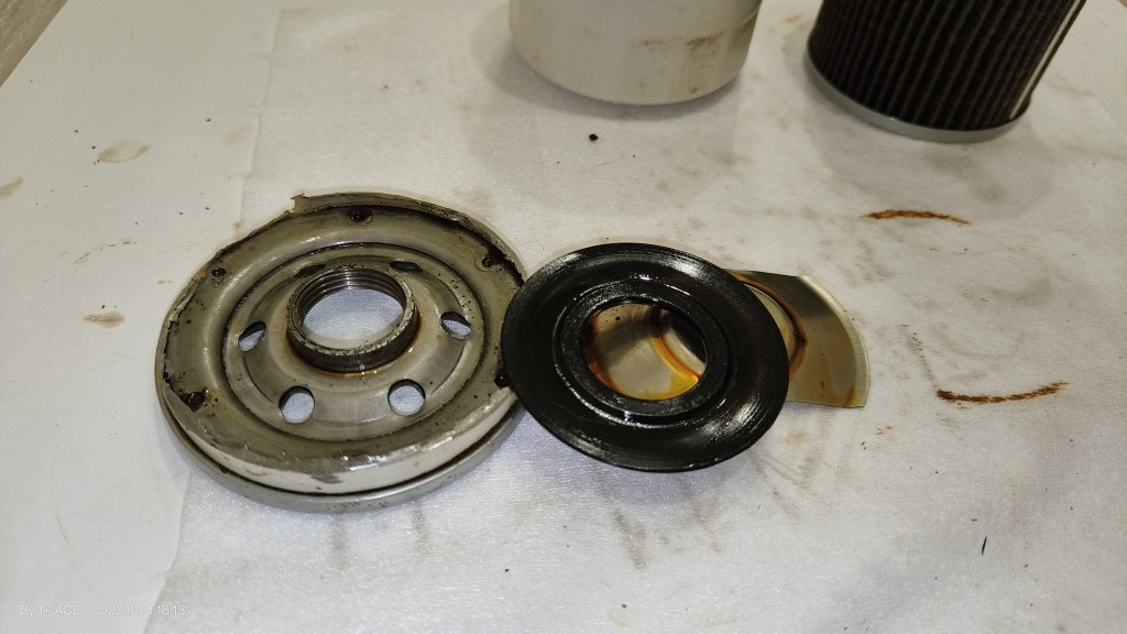

Резьба в фильтре средняя, есть небольшие заусенцы. Мехобработки не видно.

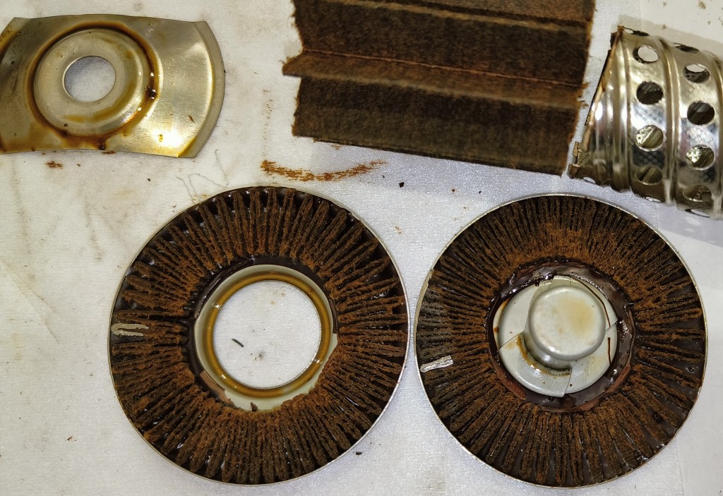

Обратный клапан из резины, на морозе дубеет
Катушкой поджимается в закрытом положении
Пространство для открытия есть. Фото не очень удачное получилось.
Перепускной клапан из металла, давление срабатывания хорошее.

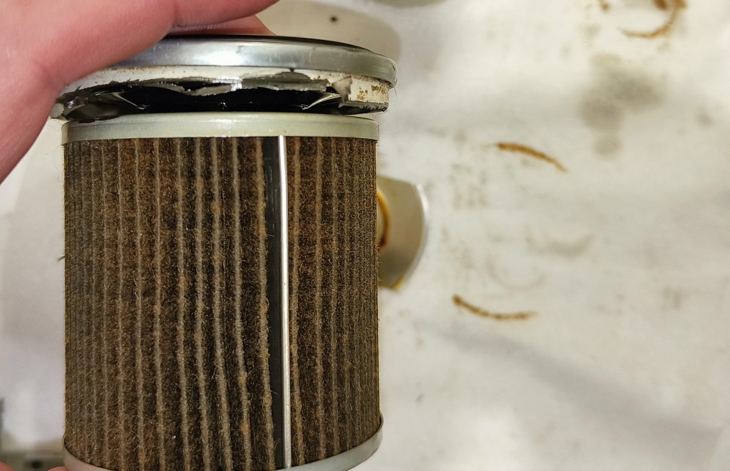

Герметиком залито хорошо, излишек и непроклея не замечено.
Непроклей особенно плохо заметен в БУ фильтрах, т.к. все грязное и черное :)

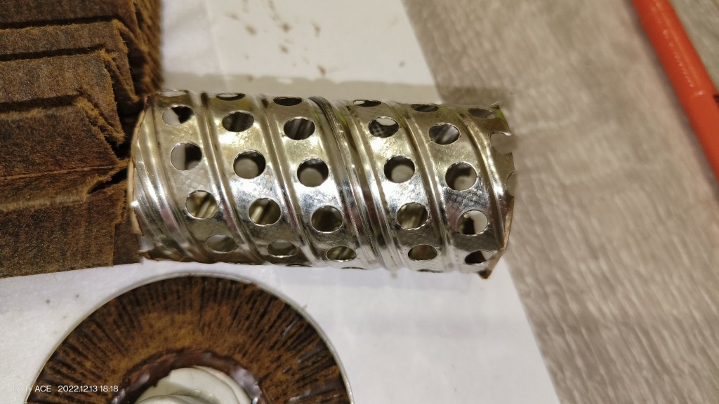

Центральная туба хорошая, заусенцев нет.
Материал бумаги отличный, до сих пор прочный и толстый 0,44 мм
Фильтр крепкая 4-ка, не замечено ничего критического, все сделано хорошо.
Общая оценка 4+
Минусы за дубеющий обратный, резьбу и не резиновый перепускной клапан.
Рекомендован к покупке
И еще небольшие пояснения, что за "Расстояние от плоскости уплотнения до начала резьбы"
оказалось что есть фильтра с сильно большим расстоянием и они не накручиваются на короткую резьбовую втулку блока, вот так...
