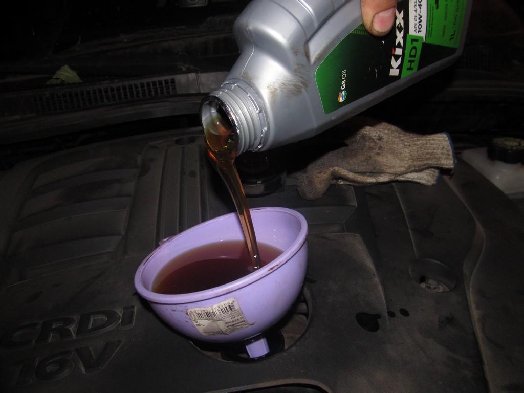

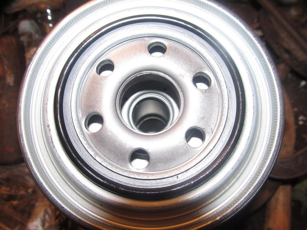

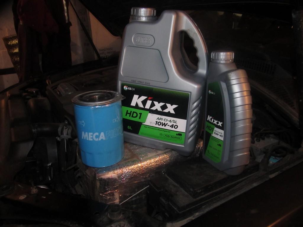

30.10.2016 116116 км
Замена моторного масла и масляного фильтра
первые впечатления - двигатель тише работает, хотя на дизеле никогда ещё такого не замечал )
Залито KIXX HD1 10w-40 (SL/CI-4, E7, 228.3) и фильтр MECAFILTER ELH4250 (от Паджеро)
Масло тёмное... видимо богатый ZDDP :D

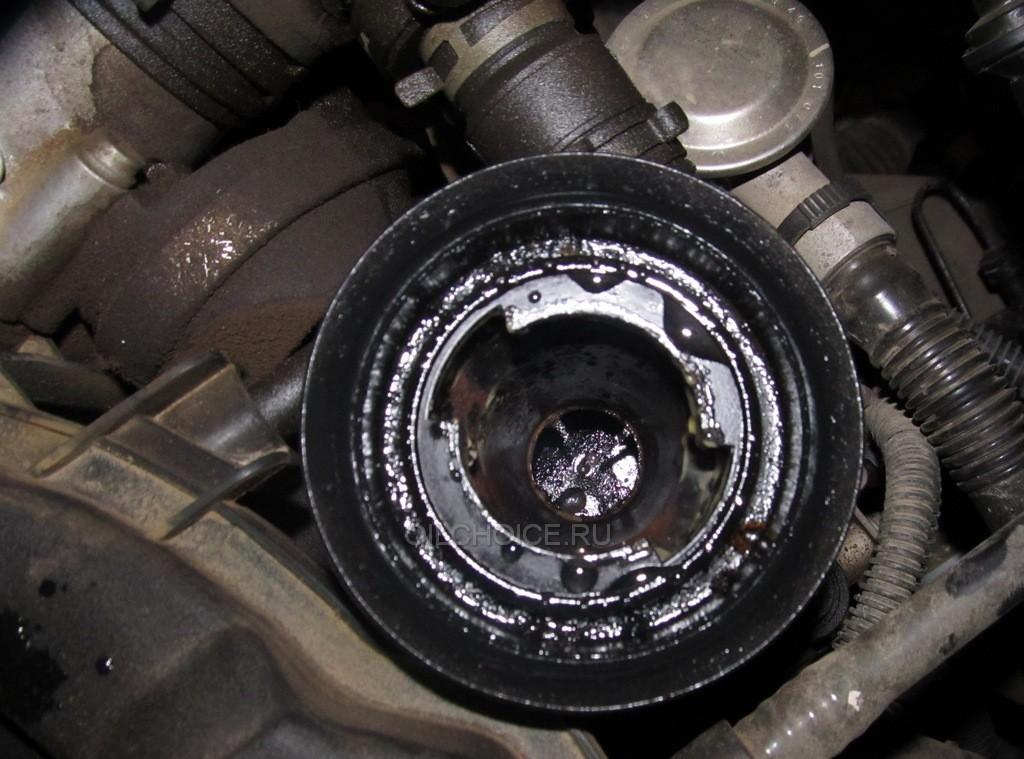

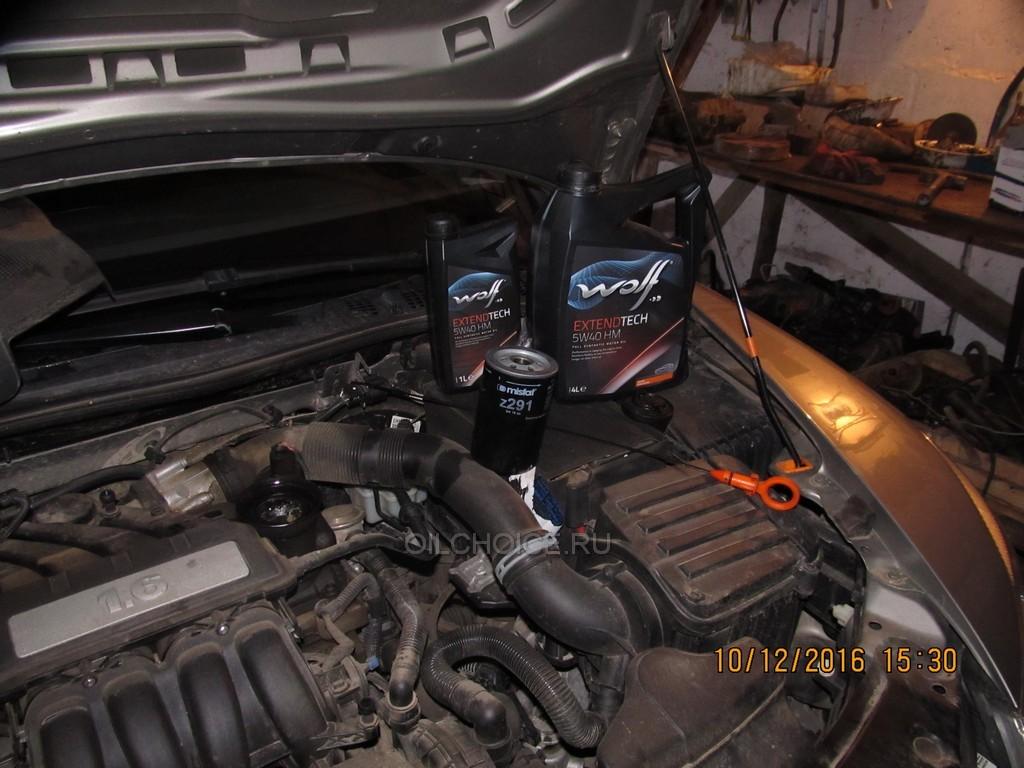

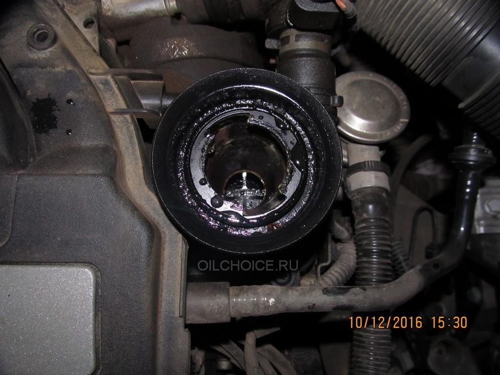

Заменил свояку масло в Skoda Octavia 1,6 MPI
Пробег около 75 тыс.км
Залито Wolf EXTENDTECH 5W-40 HM (SN, A3/B4, 229.5)
Фильтр Misfat Z291
Конденсат не слабый в двигателе
немцы как обычно перемудрили с ВКГ

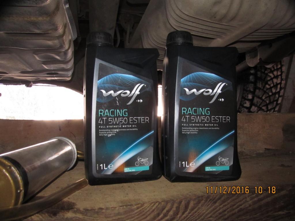

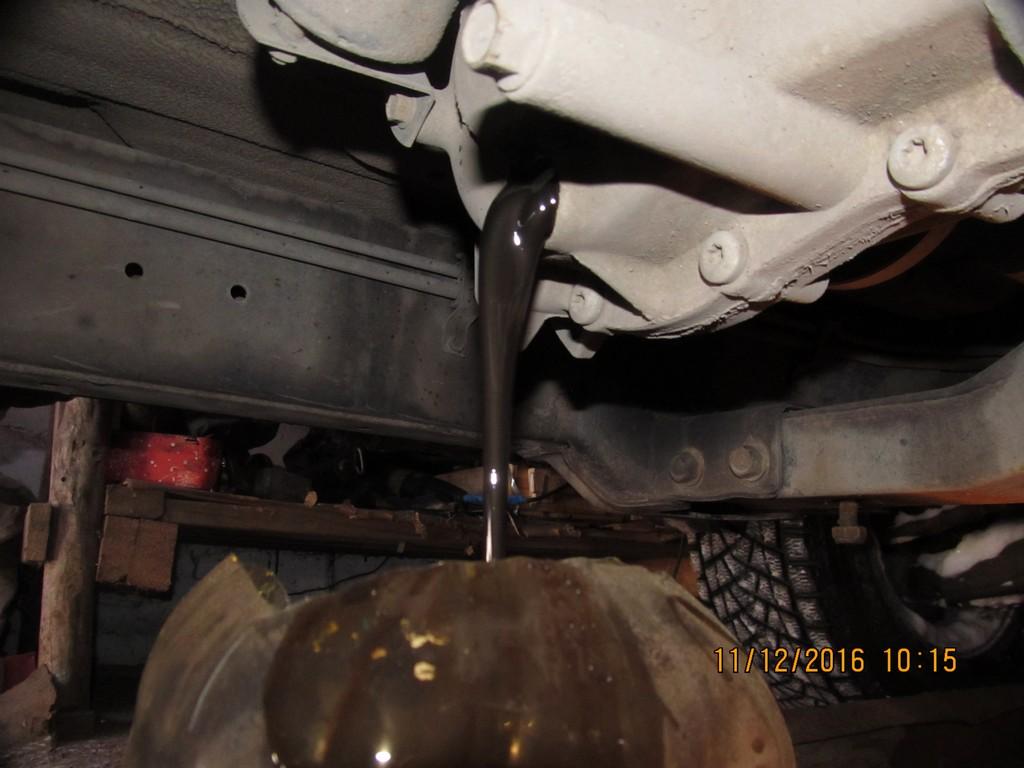

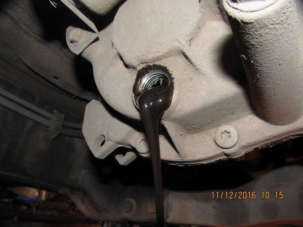

Заменил масло в раздатке Соренто (по мануалу положено DIII) но решил пойти на эксперимент
11.12.2016 117530 км. Замена масла в раздатке. Залито Wolf RACING 4T 5W-50 ESTER (SL, MA2)

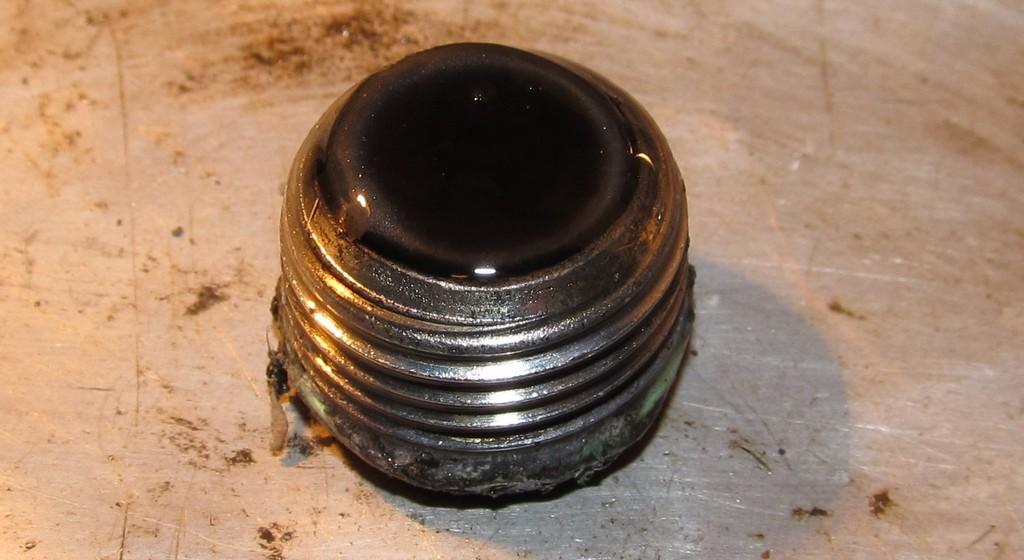

Вот как выглядело ЛУКОЙЛ ATF (DEXRON III) после 13 тыс.км
на пробке небольшой ёжик
