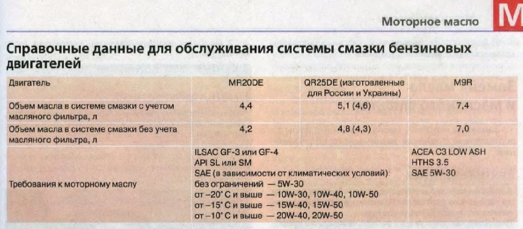

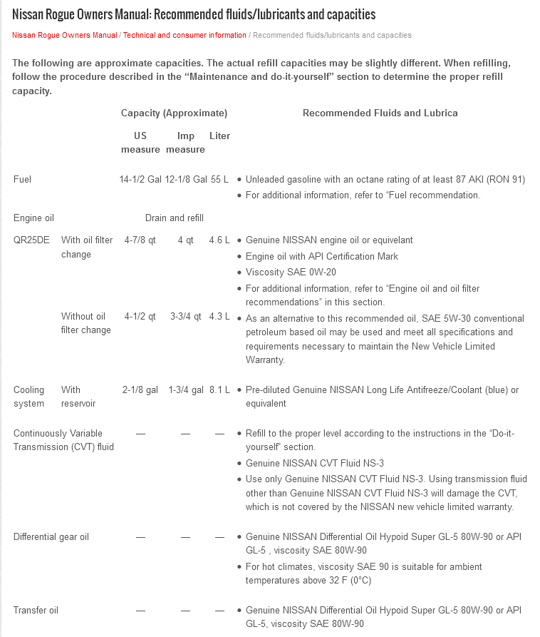

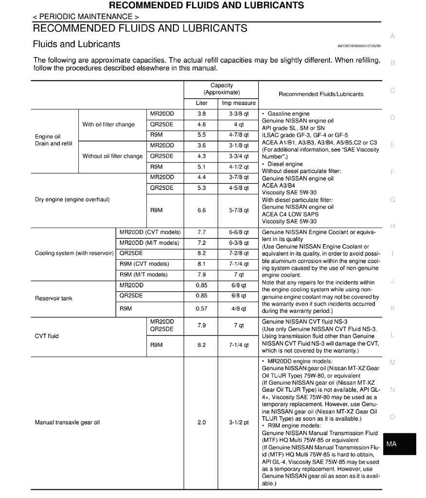

Мануалы немного разнятся
Но конкретно по QR25DE рекомендация такая
0w-20 как основное
либо 5w-30 как замена при недоступности первого
Про допуски ни слова. Придется самому додумывать, что речь идет о SN, GF-5, A1/B1 и A5/B5
Смешались в кучу кони, люди (С) в другом мануале
как можно рекомендовать в бензиновый SL, GF-3, A1/B1, A3/B4, C3, C2.
Написали тогда б сразу 0w-20 ... 5w-50. Лейте в общем любое.
Поэтому на эту картинку лучше не ориентироваться, а доверится тому что указано на картинках выше :!:

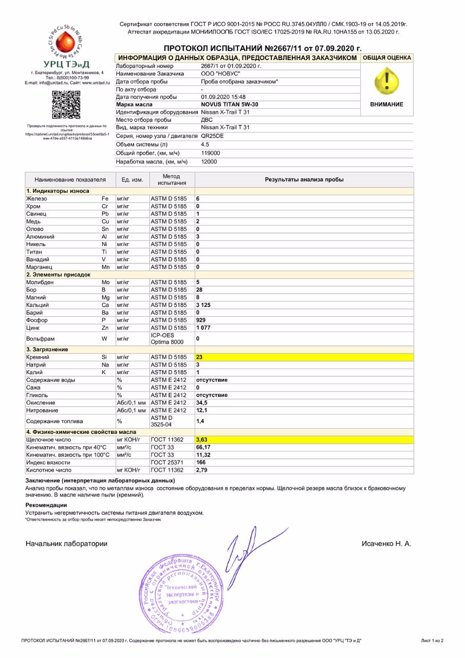

Пару анализов с БИТОГА
Castrol Edge 5W-30
Pennzoil Ultra 5W-30
И какое-то G-OIL 5W-30 ( Bio-based Advanced Full Synthetic API SM)
Что сказать, A5/B5 показывает отличную картину на QR25DE

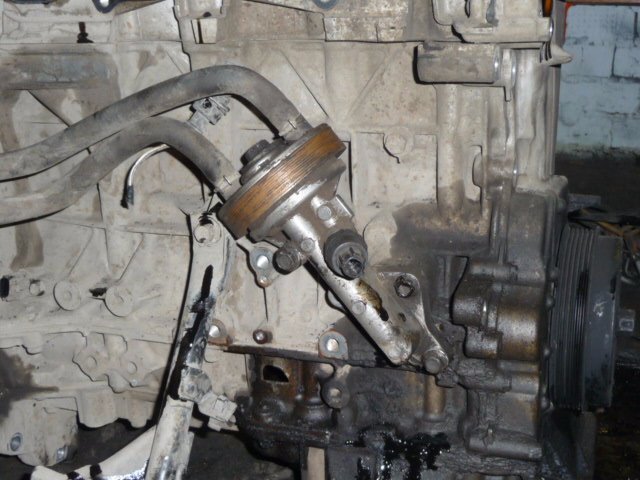

Сейчас разбираю двигатель QR25DE от Икстрейла, пробег 250т.км.
Двигатель просто в идеале для такого пробега...
https://www.drive2.ru/l/604564545461049477/
Хозик поменял на контрактник, говорит, жрал 2л. масла на 10000км

TUBAZIT писал(а): ↑13 дек 2021, 08:16 Если мотор японский то считаю надо и мануал смотреть оригинальный который с ероглифами,все остальное написано для каждой страны отдельно ощущение что для разных стран двигателя делают по разному
У японического qr25de нет теплообменника (маслоохладителя), а у европейского qr25de - есть ;)
Может в этом разница по рекомендациям.

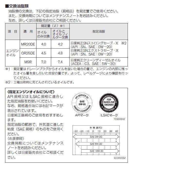

Может... листал мануал и вот что нашел:
Так чта.... любой вязкости, как я и писал выше 8-)
