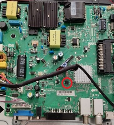

По случаю достался SHIVAKI STV-48LED15 с "красным экраном смерти" - постоянный перезапуск начальной заставки.
Нашли донора (новый) с битой матрицей, но с исправной MainBoard TP.S512.PC821.
Через полгода SHIVAKI начал подтормаживать, а затем, по жаре, решил взяться за "красное". В рабочий режим выходит после нескольких перезапусков.

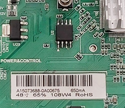

Причина - слетает, портится прошивка в GD25Q64CSIG, NOR Flash, 64Мбит, Quad I/O,SPI, 120МГц, 2,7-3,6В, SOP8 (обведено красным)

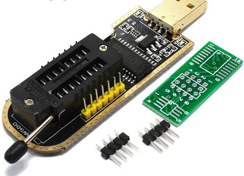

Приобрел самый простой USB программатор MinProgramment CH341A PRO EEPROM памяти для БИОС.
ПО CH341A Programmer v.1.34
Если кто сподобится, внимательно изучите, что куда втыкать. Где первая нога, где последняя.
Обе старые GD25Q64CSIG прошить не удалось. Описывать не буду, в бубен бил... ;)
По случаю купил одну новую - прошилась.

На GD25Q64CSIG жалоб много - глючная, да и купить не просто, а с информацией по аналогам - затык. Может жмут мастера, не знаю.
Пришлось малость поковыряться с DATASHEET.
Выбрал W25Q64JVSSIQ/TUBE, Микросхема памяти FLASH 64МБит SPI/QUAD [SOIC-8_208mil]. Не так, чтобы вник с "погружением", но похоже. ;)
Прошилась на ура, телек работает... Не знаю на долго ли, но хоть понятно, как бороться с "красным"...
Вдруг кому пригодится...
p.s. Давно не занимался ни чем подобным. С выпайкой замучился... руки и глаза уже не те.
Да, микруху паять на переходник (если нет колодки) без надобности. Чуть ноги подогнуть и зафиксировать (прижать) прищепкой...
