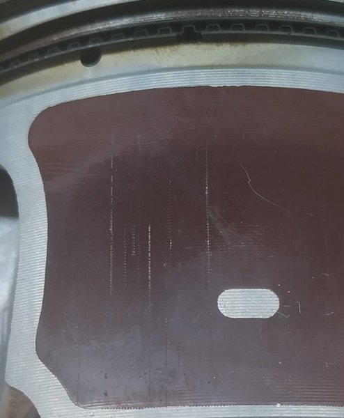

Не исключено, что вот эти, пока еще мелкие "штрихи" на нагруженной поверхности юбки поршня (они же на стенке цилиндра) становятся основой для серьезных задиров (повреждений) ЦПГ в будущем. Результат испытаний на безотказность... Кстати, нашего, российского двигателя, который вряд ли пойдет в серию, а зря. :(
поршень 1.jpg (37.55 КБ) 3375 просмотров
Причина их возникновения? - с высокой вероятностью (основная причина), это нагар из камеры сгорания.
Можно понять логику "ремонтных составов", которые подразумевают частичное восстановление поверхности ..., но сама причина никуда не исчезает.
Другой пример, с испытаний http://autoengineer.org/aai-gsm/rezulta ... 5w-30.html 120 тыс. пробега по дорогам общего пользования. Интервал замены масла 20 000 км.
Высветлил картинку ради донышка поршня... - нет нагара => нет задиров на юбке и в цилиндре. Топливо, масло, конструкция или все вместе? Очевидно, что для ЦПГ в данном случае ни какие таблетки не нужны. Есть другие проблемы, но связанные уже с климатом и системой регенерации ... Без ЕВРО-6 дизель EA 288, CXFA "пройдет" не задумываясь 400 тыс., как минимум, но на испытанных продуктах Танеко. Кузов быстрее развалится...
Я это к тому, что DLC (любой иной продукт) не ради DLC, не за ради самовнушения и причастности к плазменным технологиям, а ради чего? Цель? Цели продавана не рассматриваем :)
Вы предлагаете технологию. Что потребитель должен получить на выходе? - лично я получил "замену двигателя за свой счет". ;) Но это была плата за удовлетворение собственного интереса.
