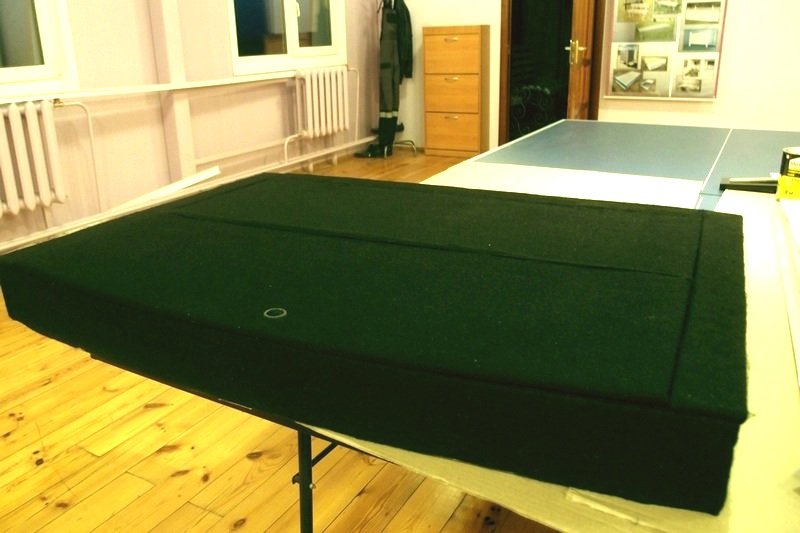

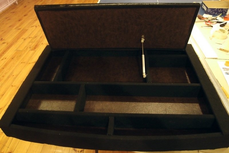

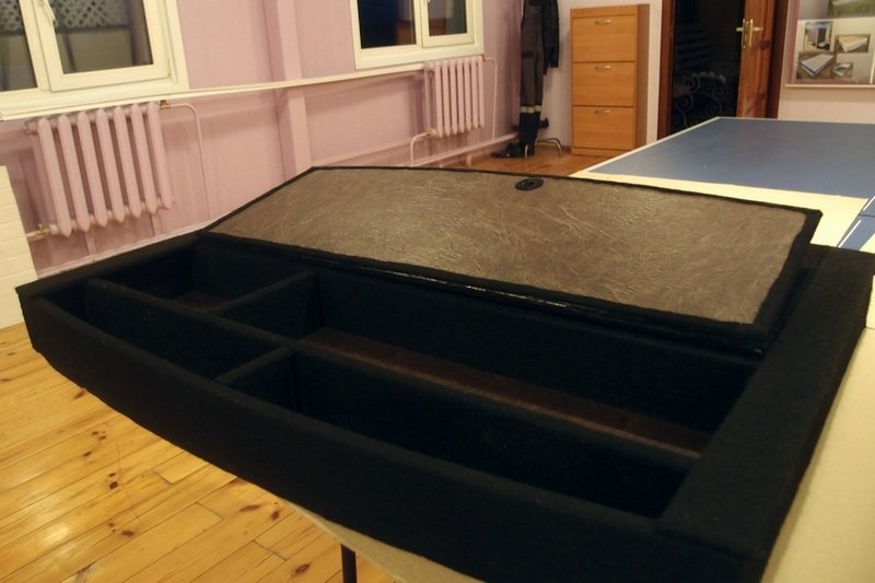

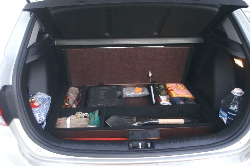

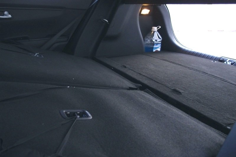

Как-то в СИД SW увидел в штатной комплектации аккуратный пластиковый органайзер с полочками. Ну, ООччень понравилась эта штука! Решил воплотить в своей "Пикачушке" :D
Материалы: МДФ-панель 6мм, фанера 8мм, пластиковая доска для стенок, карпет, иск.кожа ну, и фурнитура всякая...
Теперь вся мелочевка дорожная разложена по полочкам-ящичкам, по багажнику ничего не катается, не валяется, все спрятано и одновременно под рукой. В багажнике чистота, как в салоне.
Думаю, стОит наладить "серийный" выпуск. :D

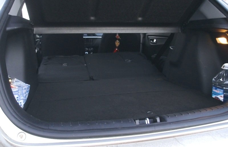

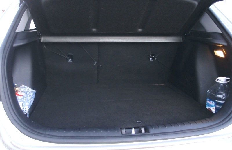

орг 5.JPG (87.95 КБ) 9126 просмотров
орг 6.JPG (88.52 КБ) 9126 просмотров
орг 7.JPG (86.19 КБ) 9126 просмотров
Критика приветствуется. Доработки принимаются!)

Классно. Содержимое не гремит? Может, поролоном надо проложить?

любопытный писал(а): ↑12 фев 2021, 22:51 не гремит? Может, поролоном надо проложить?
Не, не гремит! Если только ключи россыпью не бросать... :)

гвардии майор, Не знаю в массовке пожалуй и избыточно пневмостойка. На Антаре у меня штатно есть пластиковый крючек для фиксации крышки в поднятом положении. Мне каэтся будет насколько дешевле гидростойки, а фунциональнасть та же.
Крючек привязан веревочкой к крышке и цепляется за отбортовку верхней части пятой двери (фактически за уплотнитель.) Дешево и практично.

Иванович писал(а): ↑13 фев 2021, 21:20 пожалуй и избыточно пневмостойка.
Может и избыточно... Для себя я вообще без газ-лифта сделал, просто петли... Лень было прикручивать, да и не каждый день эту крышку поднимаешь...)) А для людей решил делать технологично и "круто". Во-первых - траты не большие (70-100р.), во-вторых - объяснять замучишься куда крючок цеплять или как упор ставить))
