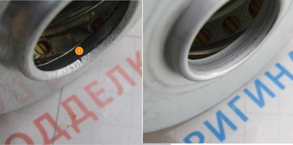

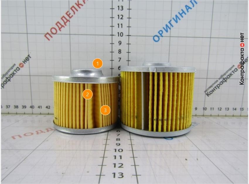

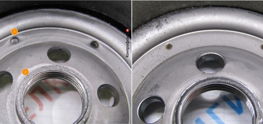

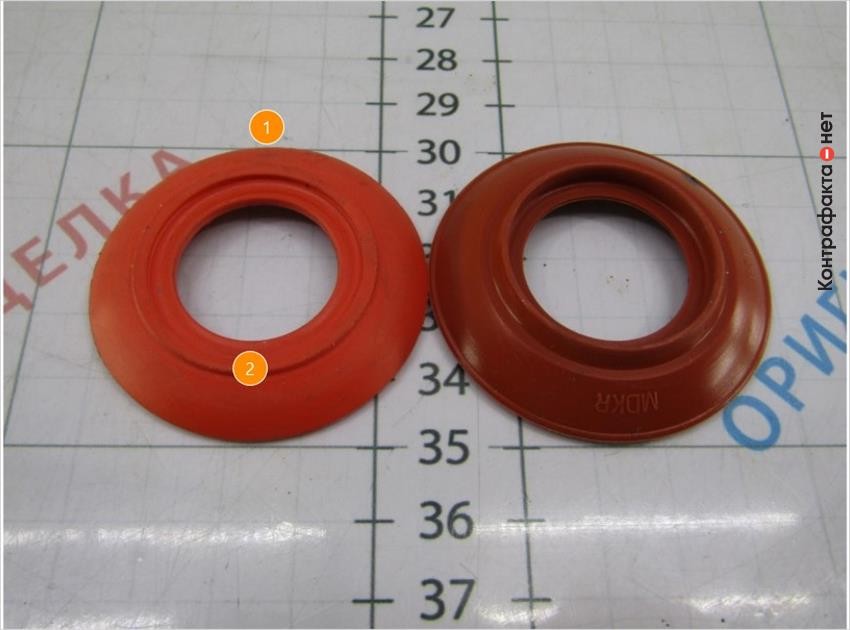

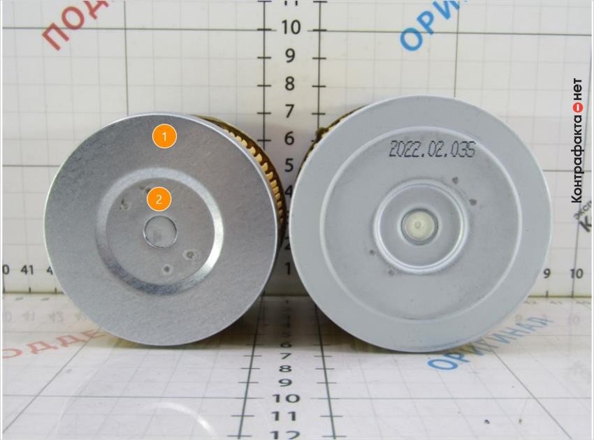

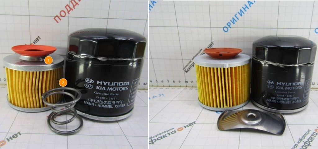

Hyundai / KIA 26300-35531
Подделка! слева, справа оригинал
Оригинал https://kontrafakta.net/hyundai_kia/fil ... 35531.html

Мне попадалась у клиента очень подражающая паль 505го фильтра.
Даже пластинчатую пружину повторили и логотипы на тонкой резинке. Ошиблись с длиной бумаги и оранжевый клапан пожестче. Даты внутри не было.
