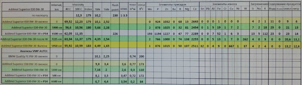

Бозон Хиггса писал(а): ↑07 июл 2020, 14:57 на одной и той же единице техники сначала сделали анализ масла Х без присадки а потом анализ масла Х + валена на той же технике с такой же наработкой на масло
Смотрим внимательно.
Addinol Superior 030 0W-30 без присадки пробег - 5900км железо - 19, Алюминий - 5, Окисл. - 21, TBN - 5,66, TAN - 2,28
Addinol Superior 030 0W-30 + Валена-СВ пробег - 5950км железо - 9, Алюминий - 4, Окисл. - 13,2, TBN - 6,49, TAN - 1,65
Не переобувайтесь по ходу))
Также показатели масла с Валеной лучше чем показатели с присадкой ЛМ Молиген Мотор Протектор.

Valena-SV писал(а): ↑09 июл 2020, 15:41 Не переобувайтесь по ходу))
да кто переобувается ?! дядь, ты глаза разуй, а ноги обуй. меди во всех прошлых анализах 250-400, тут 670 почти, ащще поплыл что ли ?
да и ничем не лучше отработка с ликви моли. износ один наработка на ликви больше. Как не фурычила ваша присадка как и все остальные так и не фурычит

Бозон Хиггса писал(а): ↑09 июл 2020, 19:22 да кто переобувается ?
Вы.
Я вам привел разницу между просто маслом и просто маслом с Валеной на почти одинаковых пробегах, разница - разительная.
Цифры перед глазами. Относительно Ликви у нас тоже цифры лучше.
Количество меди зависит от объема присадки Valena-SV которую заливают, тут была фасовка 0,5л.
Я понимаю что вы залили тут одну присадочку и не заметили разницу по хим анализу, но это далеко не значит что нужно говорить про "все остальные"... эффективность и качество разных производителей отличается, как собственно и везде.

Valena-SV писал(а): ↑09 июл 2020, 20:33 разница - разительная
нет разительной разницы. Если вы посчитаете по, думаю, известной вам, формуле элементы то получите идентичный результат. Вы посчитали ? я - да.
Valena-SV писал(а): ↑09 июл 2020, 20:33 Относительно Ликви у нас тоже цифры лучше
хуже, вы не учитываете наработку на масло.
Valena-SV писал(а): ↑09 июл 2020, 20:33 Я понимаю что вы залили тут одну присадочку
я пока понимаю что вы не умеете трактовать анализы. Очень жаль. Потрудитесь это сделать в корректоном ключе а не по грузинской методике

Бозон Хиггса писал(а): ↑10 июл 2020, 13:02 нет разительной разницы.
между 9 и 19 разница более чем в 2 раза. Разве не разительная?
Бозон Хиггса писал(а): ↑10 июл 2020, 13:02 хуже, вы не учитываете наработку на масло.
Давайте попробуем учесть.
Масло с ЛМ - 13ппм за 7225
Масло с СВ - 9ппм за 5950
9/5950*7225 = 10,92ппм
В итоги все равно результат лучше.
Valena SV
#538
Valena-SV писал(а): ↑10 июл 2020, 17:03 между 9 и 19 разница более чем в 2 раза. Разве не разительная?
еще раз повторяю для тех кто в домике. Это не разительная разница, а равный результат. Потрудитесь посчитать результаты по формулам сходимости для данного метода ASTM.
Valena-SV писал(а): ↑10 июл 2020, 17:03 В итоги все равно результат лучше.
нет, проделайте работу как строчкой выше.
Мне сколько раз повторить надо ?

Анализ отработки, представленный в таблице
проводился в одной и той же сертифицированной лаборатории (УРЦ ТЭиД) на одном и том же оборудовании по стандартам ASTM D 5185 (Метод определения элементов износа и присадок в отработанных, свежих и базовых маслах).
По итогам анализа выдан протокол испытаний, которым подтверждается достоверность и точность согласно нормативным документам.
Пример протокола:
https://www.drive2.ru/o/b/551754727101040059/
Погрешность метода ±4%. Даже если произвести коррекцию результатов по «железу Fe» на ±4%, то это практически не
повлияет на разницу (по железу Fe) между просто маслом и маслом с Valena SV. Разница все равно будет в два раза.
Разница разительная (в разы).
Valena SV
#540
Valena-SV писал(а): ↑22 июл 2020, 19:39 Разница все равно будет в два раза.
Последний раз повторяю не из головы своей выдумываем погрешность а считаем по утвержденной astm формуле. Я закончил разговор. Анализ одинаковый что с валеной что без неё. Образовывать вас только за оплату.
