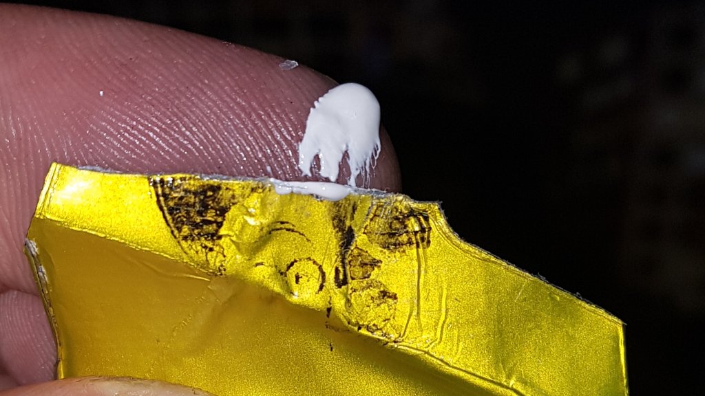

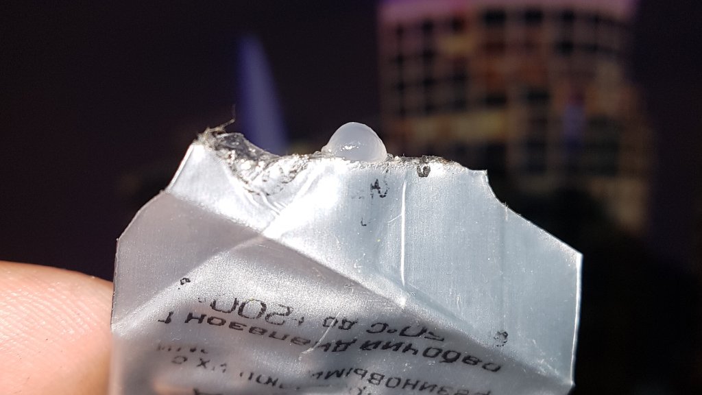

2 года трудится в пальцах суппортов. Полет нормальный. Износ колодок равномерный, резинки целые.
По конструкции один палец металлический, а второй с полимерной втулкой на конце.
С завода была желтоватая прозрачная мазюка. На 6-ом году ее вытер и заложил мс 1630. Эта мутно-прозрачная.
Колодки с тыла и с торцов мазал мс 1600. Белая. Тоже без нареканий, скрипа нет.
Двух этих пакетиков хватило на перед и зад, даже осталось.
