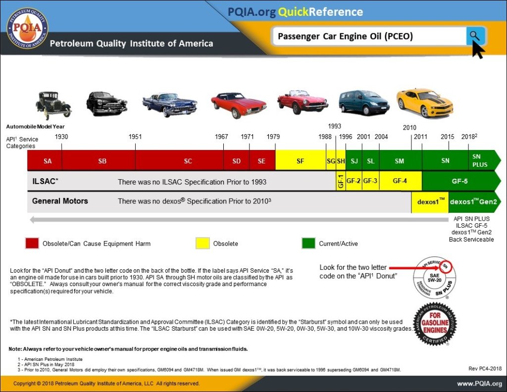

coronamark2 писал(а): ↑22 мар 2020, 15:11 прежде всего надо смотреть все-таки рекомендации производителя (применительно к году выпуска МОТОРА) и смотреть, какие тогда были масла
склоняюсь что верно. Эта логика мне понятна. Хотя , опять же , по API к моему K20A6 рекомендация была SL, а если ILSAC и рассматривать, то была не ниже GF-2 , включая оный. А если верить табличке от API , то GF-2 соотносится с SJ - смотрите ниже. Т.е. SJ значит, для моего мотора также приемлем.

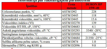

Gubkin писал(а): ↑23 мар 2020, 22:58 не факт, смотреть надо MSDS и хар-ки
бывает 15-40 на 3 гр и даже на ПАО с темп. замерз -42С
Это вот эти вот, меня вот смущает,что эту этой петро канаду НР 15w40 называют то синтетикой,то полусинтетикой где как,да и сама петра свою 2 группу масел называет чуть ли не синтетикой,а я хочу минералку как можно минеральнее)))
