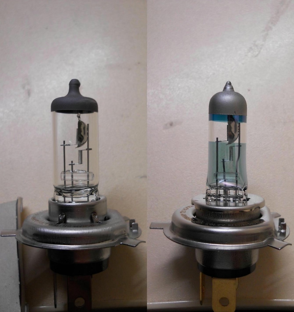

P.s. Вот кстати моё же, годичной давности, прямое сравнение Найтбрекеров и 64205:
Или у меня что-то с глазами, или разница исчезающе мала????

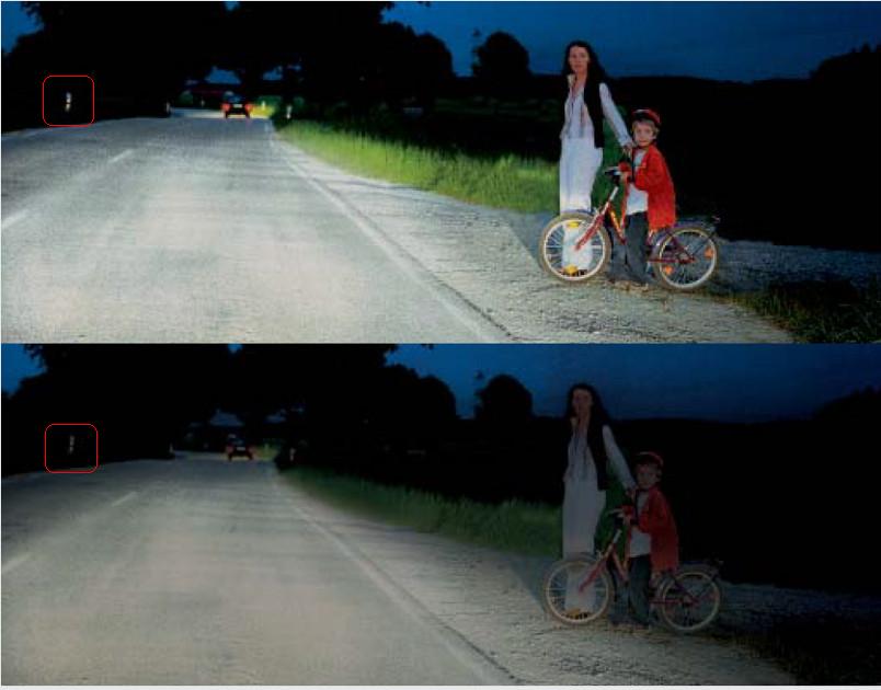

Итак, вот картинка презентация найтбрекеров, я лишь выделил интересующую область
Osram Night Breaker2.jpg (46.36 КБ) 4342 просмотра
Это не чудеса, это конкретно направленная на встречку часть светового потока. И получилось так не благодаря синим полосочкам, а потому, что со слов тех же инженеров Осрама - они поменяли положение спирали в колбе. :x И даже не скрывают этого, а наоборот - считают своей заслугой. :evil:

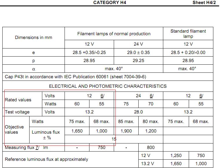

Теперь о тех самых параметрах потребления и светоотдачи. Вот что говорит первоисточник про лампы H4
И каким же образом, гейропейская экономическая комиссия выдала сертификат Найтбрекерам H4, мне конечно пофигу, по электрике они проходят впритык, но геометрию то поменяли...
