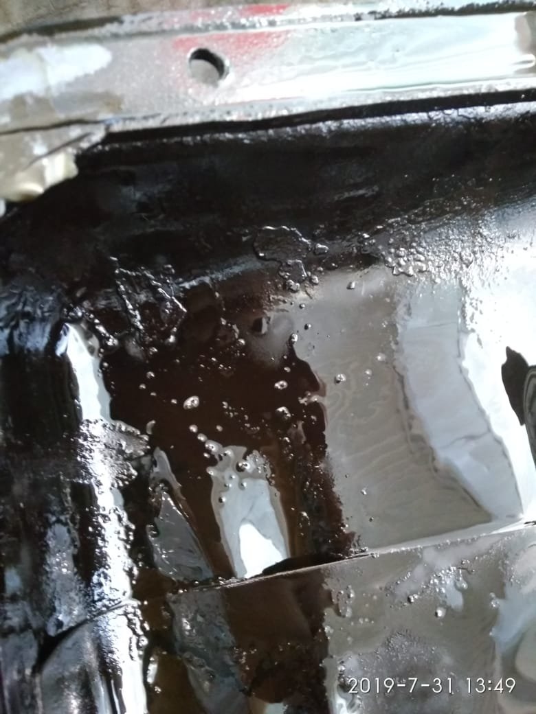

обычно 7-10000 км, лично мой опыт прошлым летом на Приоре Лукойл Люкс 10w40 80 мч, 4000 км,половина по трассе,одна поездка 2400 км в быстром темпе,при попытке замены свернули пробку поддона,потом при попытке обстучать,эти чудо механики загнули мне поддон, пришлось поддон снимать,на нём обнаружил шкварки прижаренного масла, хотел вам выложить но почему-то не выкладывается фото,пишет файл слишком большой, хотя снимал на телефон.

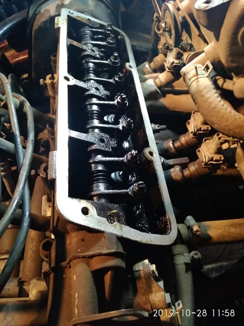

Фигня какая-то,не могу фото прикрепить, есть ещё заз шанс с усратой грм на Лукойл 10w40 раз в 7000 , машина у нас обслуживается. И вся эта херота в основном нашим южным летом вылазит, хотя и есть мнение что минералки хорошо прожариваются,но по факту в моторах после жарюки это липучее говно и появляется. Мазуты как в интернетах я в живую не встречал,эти загрязнения выглядят,вот как клейстер с сажей перемешать и ровненько размазать.

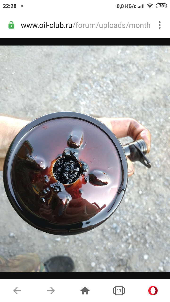

Ок, Лукойл Супер,гбо,гранта такси замена раз в 2 месяца интервал 10000. Вскрывали в поисках давления масла.
Отправлено спустя 1 минуту 18 секунд:

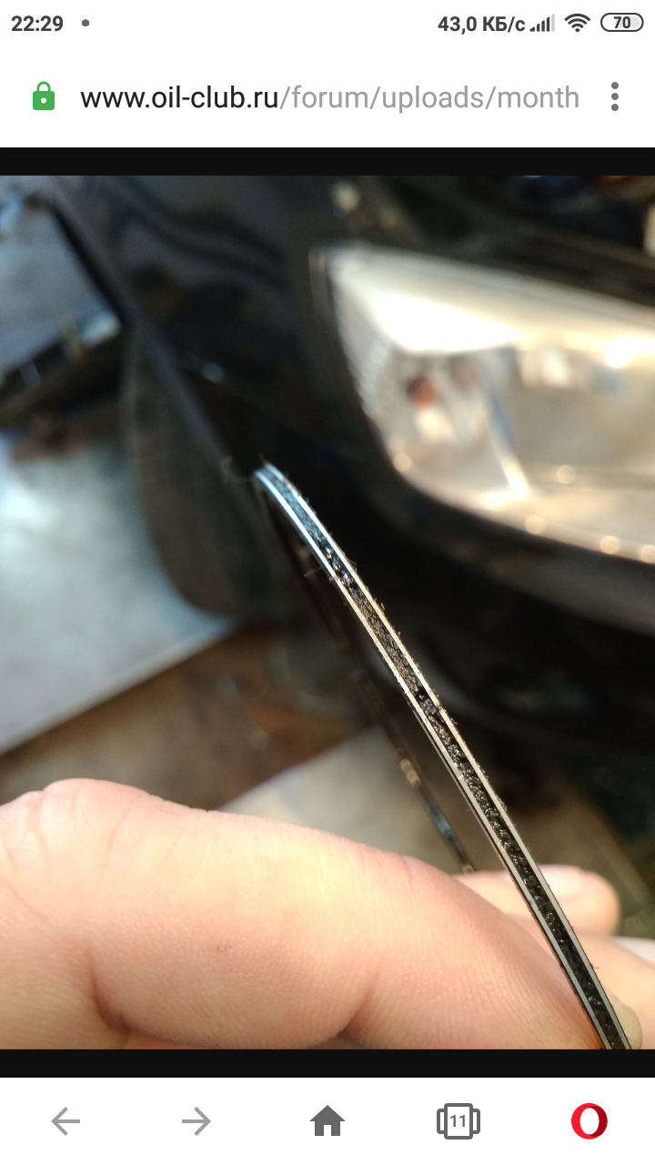

Лада гранта, Лукойл Люкс 10w40
Отправлено спустя 28 секунд:
Все фото мои,с машин с нашего ремонта

Это остатки уплотнителя антидренажного клапана. Я так думаю.

нет,обычная грязюка. Я отвёрткой её отковырял,и обратно его поставил,таксисты экономные ребята.

Не может быть грязь смываемая от старых перекатов? Больно много для одного раза...

Я к чему это выкладываю,к тому что минералка и полусинь,серут в моторах при перекатах (для минералки и полусини) , и при хорошем нагреве. Такого дерьма я не видел на маслах типа shell HX7 10w40, и другой импортной полусинтетике,а тем более масел уровня 229.3 229.5, есть пример моторов которые такие масла по 15000 катают (правда тоже в такси,и часто с гбо) недавно Ларгус такси с вазовским восьмиклопом приезжал на регулировку клапанов,так с его слов масло слегка перекатал,20000 откатал zic x9 5w40 , чисто в моторе. Хотя конечно под клапанной это не показатель ,но человек не жаловался на поведение масла. А насчёт чудодейственных свойств минералки и сальников,то что мешает купить нормальный продукт с эстерами или нафталинами, если у кого то проблема с сальниками
Отправлено спустя 2 минуты 4 секунды:
coronamark2, может конечно,до этого он Люкс откатал 13000,потом супер залил,так как попроще маслице десятку дотянул,пока лампочка моргать не стала, приехал опять с супер,заменили,лампочка моргает, подумали фильтр бракованный,нет, сняли поддон и увидели.

Если кто решил катать минералку,я бы порекомендовал следить по состоянию такой детали как трубка щупа, если конечно она снимается. Часто грязь эта липнет на внутренние стенки блока,к поддону пригорает и на трубке щупа налипает. Если на ней чисто то ездить можно,нормальное масло.

Во,типа сжал фото, это мой поддон о котором я выше писал,и заз шанс о котором тоже писал
