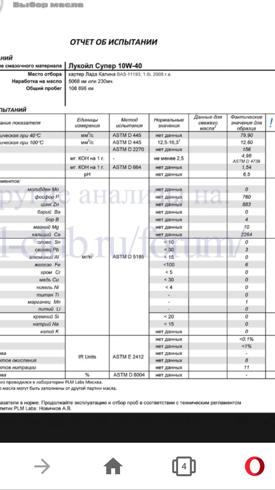

А этот, Лада калина на Лукойл Супер 10w40 sg чуть больше 5000 км

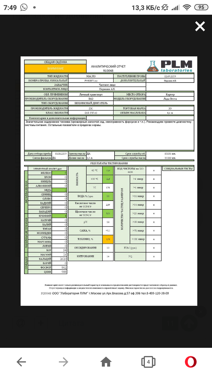

Ну или вот,веста,на гидрокрекинге,я бы сказал апостоле гидрокрекинга zic x9 5w40, так что интриги нет, есть интервал.

Максим Л., чудес на свете не бывает. В ДВС хватает узлов с граничным трением...
Да и зрение у ICP неважнецкое, видит только "мелочь"...
Для примера
Основательно промораживали машины при температуре —25 °C, затем заводили моторы, но не прогревали их до нормальной рабочей температуры: как только датчики, навешанные на мотор специалистами «Цельсия-Проф», фиксировали нагрев охлаждающей жидкости до 40 °C, мы глушили двигатель. Затем — снова заморозка и снова пуск. И так — десять циклов для каждой машины.
https://www.zr.ru/content/articles/9103 ... kij-sdvig/
Результаты по металлам износа интересные, но не опубликованы... За 10 пусков все настругали почти по 100 ppm железа. Может потому и не озвучены. И с умными молекулами, и просто масло... ;)
