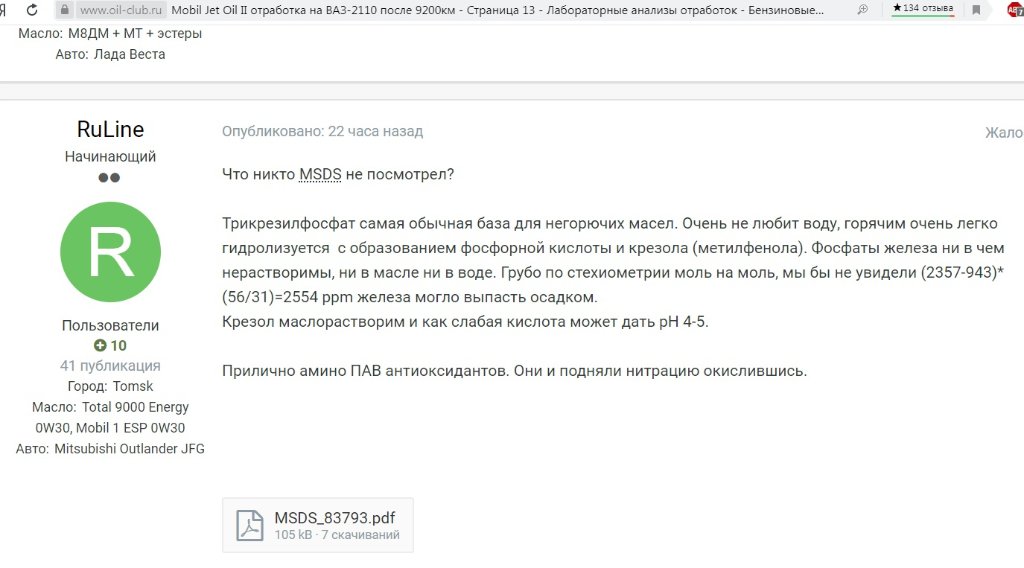

cthulhu писал(а): ↑28 дек 2019, 10:07 ложить моторы на воде.
не надо забывать, что это эстеры 100%. Без загустителя. Никто не знает его реальный hths :D
Еще в трибологии при граничном трении работает только база, а загустители уже не влияют на износ, когда ушли от гидродинамики. Даже если там и был контакт, то эстеры вывезут. В общем тема интересная и есть над чем подумать.
Однако в шоу с "одноруким бандитом" джет оил сливает простому моторному мобилу. В этой безумной дисциплине присадки решают :катаюсь:
cthulhu писал(а): ↑28 дек 2019, 10:07 будет потешно, если найдутся уверовавшие
Самые ценные (реально без кавычек и стеба) комменты из той темы. По грубым прикидкам там должно быть около 2500ppm железа, но оно выпало.

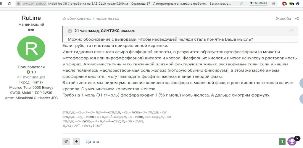

Дмитрий Анатольевич писал(а): ↑28 дек 2019, 19:11 Самые ценные (реально без кавычек и стеба) комменты из той темы. По грубым прикидкам там должно быть около 2500ppm железа, но оно выпало.
без стеба не получится. Плавает кусок железа размерам ~1 микрон. Тут подплывает к нему фосфор - само собой в виде иона, т.к. присадка растворена изначально. Происходит некая реакция и ... железная "болванка" с фосфором на борту внезапно становится нерастворимой в масле и оседает на дно. Тут нестыковочка: железо и так было нерастворимой до реакции. Т.е. к осаждению металла фосфор никакого отношения не имеет. Тайна не раскрыта. :ugeek:
Товарищ химик не понимает, что металл износа не в растворе, а взвешен в масле.

Возможно, он прав только в объяснении пропажи фосфора. Но нельзя на основании этого делать вывод, что "исчезло" 2500ppm железа. Фосфор мог среагировать с любой металлической поверхностью, не обязательно с "износом". :coffee:
